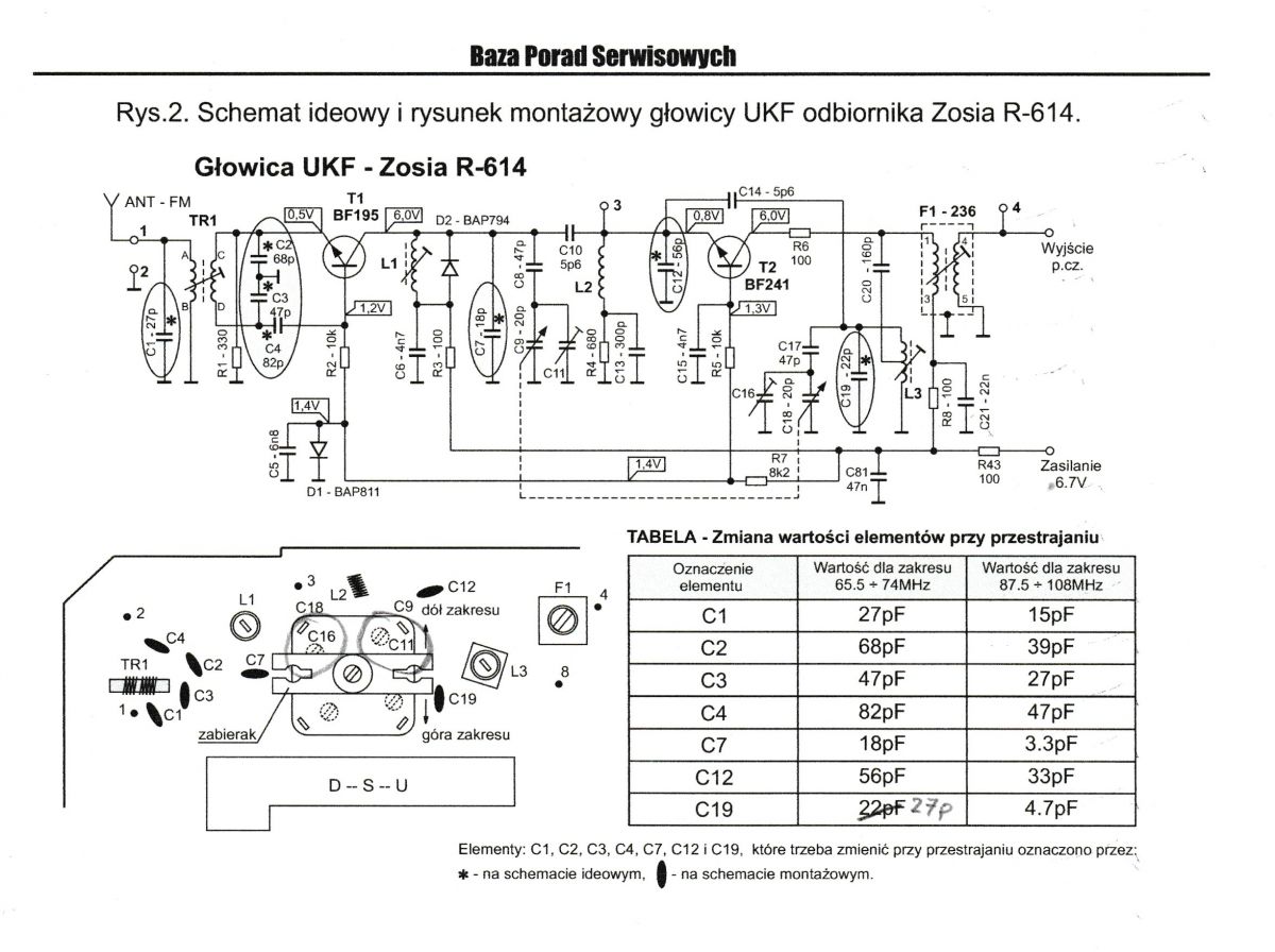

    Przestrojenie głowicy na pasmo 87.5÷108MHz
    1. Przed przestrojeniem należy sprawdzić prawidłowość pracy odbiornika na zakresie 65.5÷74MHz.
    2. Następnie należy zdemontować tył obudowy i wyjąć płytkę odbiornika postępując zgodnie z opisem podanym w punkcie „Demontaż odbiornika”.
    3. Teraz można przystąpić do wykonania przeróbek wewnątrz głowicy UKF. Najpierw należy wylutować kondensatory C1÷C4, C7, C12 i C19 zaznaczone na rysunku 2 kolorem czarnym. W miejsce wymontowanych kondensatorów należy wlutować kondensatory o wartościach podanych w tabeli na tym rysunku. Po wlutowaniu nowych kondensatorów i dołączeniu przewodów głośnikowych i anteny można przystąpić do zestrojenia głowicy.
    4. Najpierw stroimy heterodynę. Zabierakiem na agregacie pojemnościowym ustawić zgodnie z rysunkiem górę, a następnie dół zakresu UKF. Górną częstotliwość heterodyny (118.7MHz + 0.5MHz) ustawiamy trymerem C16 (na agregacie od strony druku), a dolną częstotliwość (98.2MHz - 0.5MHz) cewką L3. Powyższe regulacje należy kilkakrotnie powtórzyć ustawiając jednakowe zapasy częstotliwości heterodyny dla skrajnych położeń zabieraka na agregacie. Częstotliwość heterodyny można zmierzyć licznikiem częstotliwości sprzęgając się z jej cewką za pomocą pętli pomiarowej, opisanej w numerze 2/99 „SE” (str.21, rys.8).
    Uwaga: Jeżeli nie dysponujemy licznikiem częstotliwości o zakresie do 120MHz, to należy znaleźć na innym odbiorniku odbierającym zakres 87.5÷108MHz, dwie stacje położone blisko krańców zakresu i do nich dostroić tor tunera FM strojąc heterodynę na pokrycie zakresu.
    5. Po zestrojeniu heterodyny należy zestroić obwód wyjściowy wzmacniacza w.cz. strojąc na maksimum wzmocnienia trymerem C11 dla częstotliwości bliskiej górnej częstotliwości zakresu (np. 106MHz), a cewką L1 dla częstotliwości bliskiej dolnej częstotliwości zakresu (np. 90MHz). Powyższe regulacje należy kilkakrotnie powtórzyć ustawiając jednakowe wzmocnienia dla dolnej i górnej częstotliwości zakresu. Do wejścia antenowego (sygnał - punkt 1, masa - punkt 2) należy podłączyć sygnał z generatora w.cz. lub wobuloskopu, a do wyjścia głowicy (sygnał - punkt 4, masa - punkt 8) sondę mikrowoltomierza selektywnego w.cz. lub sondę wobuloskopu. Przy braku przyrządów pomiarowych wzmocnienie głowicy możemy oceniać na podstawie głośności odbieranej stacji przy krótkim przewodzie dołączonym do wejścia antenowego - punkt 1.
    Uwaga: Jeżeli nie dysponujemy generatorem w.cz. lub wobuloskopem, to należy znaleźć dwie stacje położone blisko krańców zakresu i do nich dostroić obwody wzmacniacza wejściowego głowicy na maksymalne wzmocnienie.

    Witajcie. Temat bardzo stary, ale trafiło mi się takie radyjko i chciałbym się podzielić moim doświadczeniem.
    Przestrojenie zgodnie z opisem:
    Jak przestroić radio Zosia R-614 na nowe pasmo UKF? Gdzie znaleźć schemat?
    Mam nadzieję że autor oryginału nie będzie się gniewał.
    Jedyna różnica to jeden kondensator C19 zamiast 22p był 27p. Po zmianach radio udało się przestroić w pełnym zakresie z fajną czułością.
    Jedyny kłopot jaki miałem to znalezienie trymerów do regulacji dlatego zaznaczyłem na skanie.
    Opis stronienia jest fantastyczny.
    Powodzenia życzę, gdyby się komuś chciało i gdyby ktoś na to trafił.
    Stereofoniczne małe radio :)

    Witam. Ostatnio właśnie Zośka. Dodam że w moim przypadku C7 całkem usunięty, bez zmiany na 3,3pF. Bo pogarszał odbiór. Napisze, gdyby komuś pomogło... Po przestrojeniu świetny odbiór.
