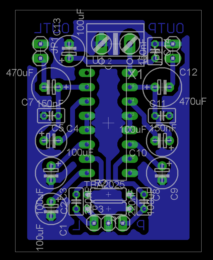

    Dziś zrobiłem swoją pierwszą płytkę.
    Nie wiem czy jest zrobiona poprawnie i prosił bym o sprawdzenie bardziej doświadczonych. Ocena pierwszej samodzielnie wykonanej płytki PCB – poprawność projektu Ocena pierwszej samodzielnie wykonanej płytki PCB – poprawność projektu

    Scalak jest w obudowie Dip16 i taką powinieneś zastosować zamiast tych J1,J2.
    Kondensatory 470uF to raczej trochę większa obudowa, to samo tyczy 100nF,220nF.
    Możesz też rozważyć zastosowanie innych złączy do głośników i zasilania, rozstaw pinów sugeruje stosowanie zwykłych 'goldpin' warto stosować coś solidniejszego, a jeśli to mają być tylko pola do przylutowania kabli to proponuję znacznie je powiększyć i zwiększyć rozstaw.
    Ścieżki masy oraz prądowe(zasilanie, głośniki) powinny być pogrubione.
    Dużo zależy od rozmieszczenia elementów, czasem przesuniecie jednego upraszcza całą płytkę, więc warto z tym pokombinować.
    Moja praktyczna rada:
    Weź do ręki kilka elementów elektronicznych jakie posiadasz w domu(najlepiej takie które mają być zastosowane w projekcie), obejrzyj obudowy, przymierz do wydruku zaprojektowanej płytki - zobaczysz czy pasują , czy też coś trzeba poprawić.

    Co do obudowy scalka niestety w programie nie ma jak wybrać obudowy więc musiałem jakoś sobie poradzić.
    Ok rozmiar kondensatorów do poprawy.
    Niestety w tym programie nie znalazłem jeszcze opcji robienia szerszych ścieżek.
    Złącza zasilania i do głośników są od razu w bazie tego programu wiec je użyłem.
    jest to moja pierwsza płytka i umieszczałem to tak aby móc łatwo połączyć i dlatego tak to wygląda.
    Dziękuję za radę na pewno skorzystam

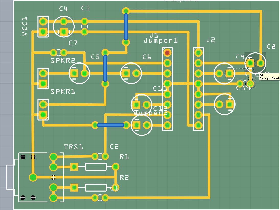

    miszczo997 napisał:
    Rzuć okiem tutaj
    Byłoby dobrze, gdyby nogi przeznaczone jako odprowadzanie ciepła (4,5,13,12) miały łącza normalne, a nie termiczne; a także sam polygon podłączony do tych nóg znacznie większy.

    Dziękuję wam za rady i poprawianie mnie. Jako że chcę się też nauczyć więc jutro usiądę wzorując się na waszych projektach coś postaram się zrobić
