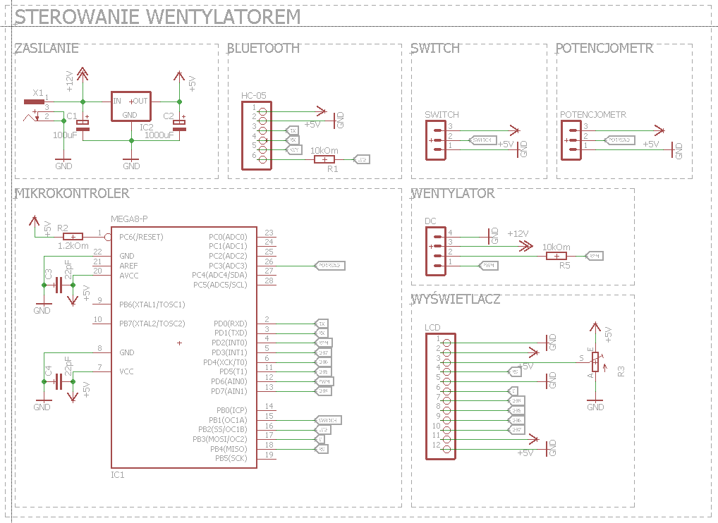

    to moja pierwsza próba zaprojektowania płytki. Proszę bardzo o sprawdzenie przez osoby bardziej doświadczone ;)
    Płytka w załączniku.
    Dziekuję za pomoc
    DM

    Według mnie rezystor R2 dałbym pod Atmega8 tak aby pin 26 był pośrodku R2. Odpada dzięki temu jedna zworka.
    Z pinu 12 dałbym mostek do goldpinu a tamte 3 sygnały połączył normalnie ścieżkami.
    Podobnie pin 15. Zamiast 6 mostów masz 2.
    Stabilizator umieść bardziej na boku. Jakby się grzał nie masz gdzie nawet przykręcić radiatora.
    Poza tym jak dajesz wzór płytki to umieszczaj z oblaną masą bo tak jak teraz jest mało czytelny.
    Może Kolega nie wie ale zawsze jak się otwiera projekt, to Polygon nie jest wypełniony.
    Należy użyć narzędzia Ratsnest.
    Co do projektu PCB, to jest to tak prosty układ, że zbędne jest używanie dwóch warstw miedzi.
    Zrób optymalizację, a Sam się przekonasz że PCB powinno być jednostronne bez żadnych mostków.

    1. Eagle ma funkcję eksportu do pliku graficznego: http://mikrokontrolery.blogspot.com/2011/03/eagle-tips-and-tricks.html
    2. Popatrz na płytkę swojego modułu HC-05 i przeczytaj napis jaki masz obok pinów TxD i RxD i zastanów się nad tym.
    http://mikrokontrolery.blogspot.com/2011/03/Bluetooth-mikrokontrolery-kurs-jak-zaczac.html
    Nie jestem pewien czy chodzi ci o zasilanie modułu BT ? Używam modułu z regulatorem, testowałem go i wszystko działa poprawnie.
    http://3.bp.blogspot.com/-FSFbYMCeqmA/VBiDxsY...05-Bluetooth-Wersja-z-regulatorm-napiecia.jpg
    No chyba że chodzi ci o coś innego.

    Przeczytaj jeszcze raz co napisałem:
    i artykuły, które Ci wskazałem, a w szczególności ten: http://mikrokontrolery.blogspot.com/2011/03/Bluetooth-HC-05-Opis-modulu.html
