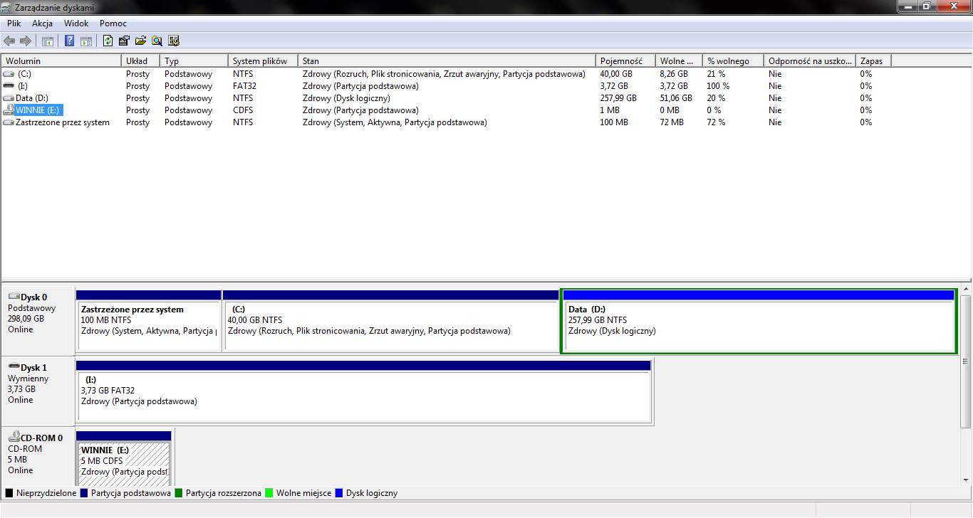

    moja żona posiada pendrive firmy A-DATA o pojemności 4GB. Jest on obrandowany Kubusiem Puchatkiem :) i po podłączeniu go do komputera pojawia się dodatkowy napęd CD-ROM, który ma ustawione autouruchamianie prezentacji w Macromedia Flash Player, z Kubusiem Puchatkiem i logo Disneya. Jest to o tyle irytujące, że u siebie mogę wyłączyć autoodtwarzanie, ale po podłączeniu pendrive'a do innego komputera na cały ekran wyskakuje ta prezentacja :)
    Chciałbym to usunąć, ale w żaden sposób nie jestem w stanie tego ugryźć. Program diskpart w Windows widzi to jako oddzielne urządzenie, podobnie parted pod Ubuntu. Jako dysk jest widoczny pendrive z jedną partycją.

    Pendrive'y są teraz tanie, więc nie ma problemu żeby używać innego, ale strasznie mnie męczy ten problem. Jeśli ktoś ma jakieś sugestie, to chętnie bym sprawdził :) Przychodzi mi jeszcze do głowy, że być może to nie jest żadna partycja, tylko zupełnie oddzielny chip przeznaczony tylko na tego wirtualnego CD-ROMa... Czy to możliwe, żeby producent zrobił coś aż tak kosmicznego?

    Daj printscreena z zarządzania dyskami przy włożonym pendrive.
  • #3 11225379

    #4 11225505
    tronic1
    Spec od komputerów
    Posty: 22250
    Pomógł: 2640
    Ocena: 1109
    Jeżeli to jest zrobione TYM narzędziem to będzie problem. Zainstaluj program i sprawdź co pokaże.
  • #5 11225602
    grzegorz.olszewski
    Posty: 7
    Zainstalowałem ten program, ustawiłem rozmiar partycji CD-ROM na 0, wcisnąłem "Make" i... usunął partycję :) Serdecznie dziękuję za pomoc, szukałem sporo w sieci na ten temat ale tego programu nie znalazłem. Jeszcze raz dzięki!
