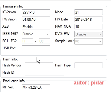

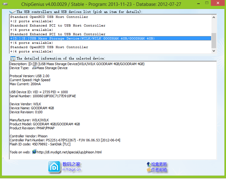

Użytkownik zgłosił problem z pendrive'em 4GB, który jest wykrywany przez system jako 2GB z dodatkowym wirtualnym CD-ROM. W odpowiedzi zasugerowano użycie narzędzia H2testw do sprawdzenia rzeczywistej pojemności nośnika. Po przeprowadzeniu testów, użytkownik zauważył, że program wykrywa dwie partycje, ale nie potrafił usunąć wirtualnego CD-ROM. Wskazano również na możliwość użycia programów takich jak USB Oblivion oraz Formatter Silicon Power, jednak te metody nie przyniosły oczekiwanych rezultatów. Użytkownik próbował różnych rozwiązań, w tym kontaktu z producentem, ale napotkał na trudności w wykrywaniu pendrive'a przez system.
