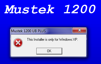

    Mustek 1200 ED na port równoległy LPT. Sterowników dla Windows Vista / 7 oczywiście brak, sprzęt dosyć leciwy. Da się to jakoś uruchomić pod Windows 7?

    Niestety nic z tego :-(

    Próbowałeś uruchamiać instalator w trybie zgodności z XP ?

    Ja na ogół problemy "sterownikowe" ze starymi uprzędzeniami,
    rozwiązuję starymi systemami:
    Jest do ściągnięcia za free VMPlayer,
    więc masz możliwość uruchomienia np. XP,
    pod nowszym systemem; przez instalację m. wirtualnej
    przeprowadzi Cię intuicyjny kreator.
    /ja od (chyba) dwóch lat używam tak
    starego Lexmarka i i własnie skanera Mustek -
    oczywiste jest że można kupić adapter lpt>usb
    (XP pod Windows 7)/
    (aha/na wszelki wypadek/: urządzenia usb, trzeba ręcznie inicjować,
    w sys. na maszynie w.)
