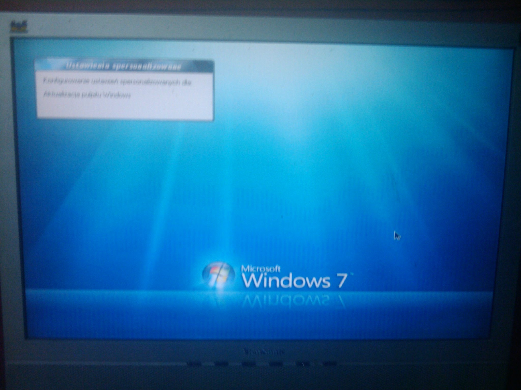

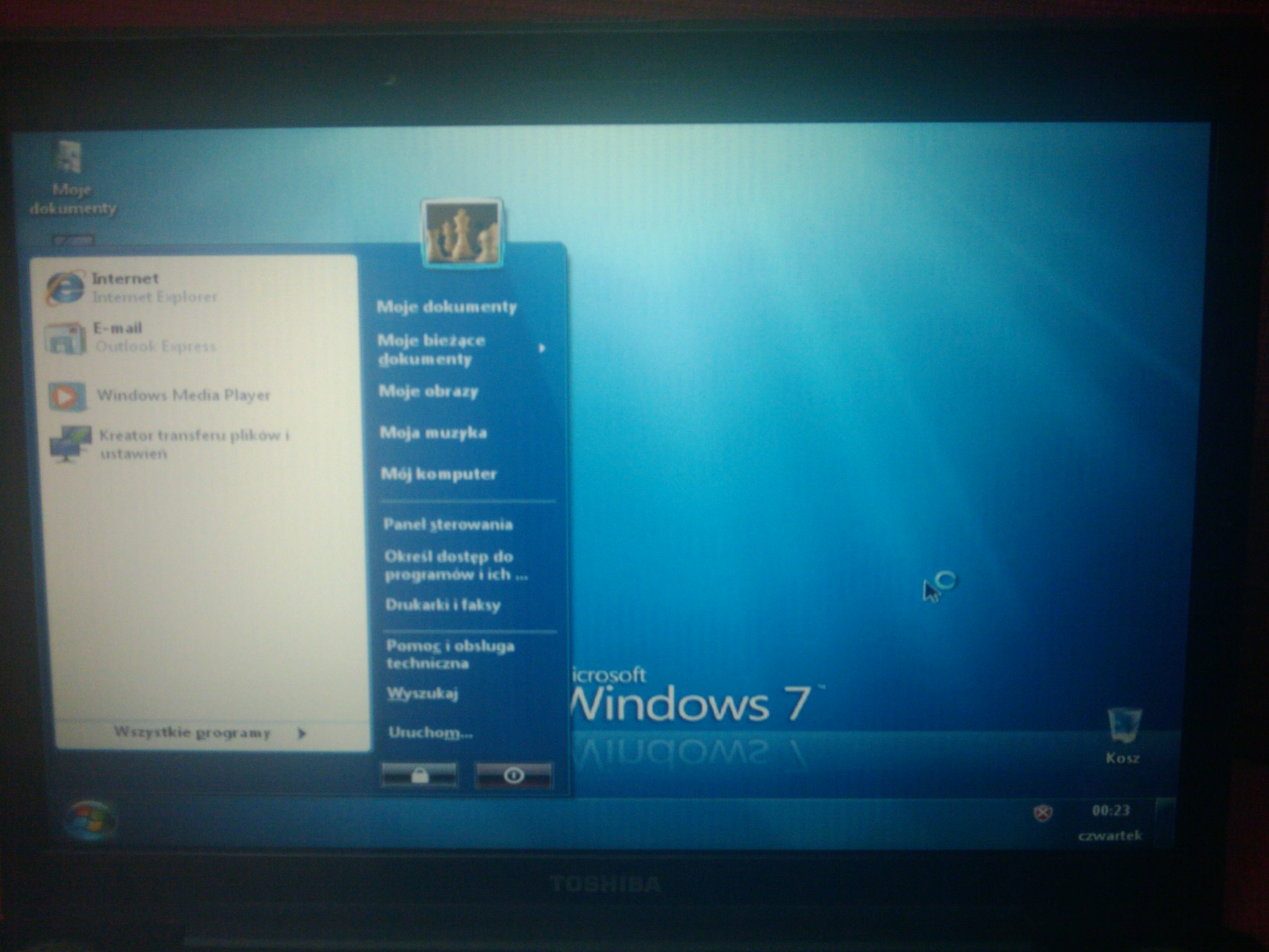

    Witam posiadam Toshibę a200-206 z grafiką ati hd2600 256mb dedykowana. Nie wyświetlała obrazu na matrycy i był już chyba padnięty system. Podłączyłem monitor zewnętrzny i nacisnąłem fn+f5 i był obraz niskiej jakości z pasami różowymi nawet w biosie potem powstały jaśniejsze na całości Toshiba a200-206 - Brak obrazu na matrycy i kiepska jakość obrazu na monitorze podczas wgrywania systemu pokazał się obraz na matrycy jednak był taki Toshiba a200-206 - Brak obrazu na matrycy i kiepska jakość obrazu na monitorze słabej jakości z paskami wgrałem sterowniki od grafiki i uruchomił się ponownie jednak nie było obrazu na matrycy ale był na monitorze zewn i wykazywał błąd grafiki. Próbowałem cofnąć komputer w czasie ale nic to nie dało. Dlaczego obraz znikł po ponownym uruchomieniu. Czy w moim przypadku pomoże raballing wymiana kulek i na starym układzie czy jest to wina układu

    Uszkodzona grafika. Wymiana na nową jedynie.

    Masz uwalony mostek i być może działa w rozdzielczości 648 a nie działa w 1024, by działać 1280 itd. Uszkodzenie grafiki to nie jest zawsze ciemność.

    Obraz po instalacji steroników "znikł" bo uszkodzona jest grafika.

    KAŻDY TWIERDZI INACZEJ JEDEN ZE MOSTEK DRUGI ZE GRAFIKA. NA 1024X768 CHODZI NA MATRYCY I NIE MA PASÓW I WAD JAKOŚCIOWYCH DZIEKI ZA PORADE
