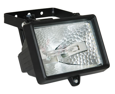

    Kolego suflet a co jeżeli przyjdzie nagły deszcz lub urwanie chmury? Zdążysz wtedy schować niczym niezabezpieczoną przed wilgocią żarówkę i oprawę? Nie sądzę. Taka oprawa jaką proponujesz + woda i kabel dwużyłowy - robi się niebezpiecznie. Kup oprawę halogenową z żarówką np taką : Jaki przewód do zewnętrznej lampy 100-150W na kiju, 6m długości?
    Koszt: około 20-30zł w pobliskim markecie z żarówką 150W do tego przewód OWY 3x1.5 około 3zł/m ( a dla twoich potrzeb 6mx3zł=18zł) i wtyczka z uziemieniem około 2zł. Koszt całkowity około 40zł. I na czym tu oszczędzać? Poza tym nie będziesz musiał rozbierać na części a przyda ci się na przyszłość takie przenośne oświetlenie.
