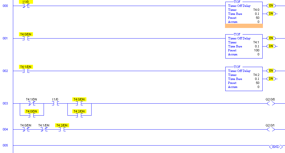

    proszę o komentarz i ocenę do następującego zadania i rozwiązania.
    "Po naciśnięciu przycisku bistabilnego następuje sekwencja:
    1. zapala się lampka 1
    2. mija 5 sekund
    3. gaśnie lampka 1
    4. mija 10 sekund
    5. zapalają się lampki 1 i 2
    6. mija 5 sekund
    7. gasną lampki 1 i 2.
    a oto rozwiązanie:
    https://www.elektroda.pl/rtvforum/topic2053101.html [radsat]

    Na początek..T02 nie zadziała po dziesięciu sekundach bo po 5s zgaśnie T01.

    skoro tak to robisz 3 timery
    pierwszy na 5s
    drugi na 10 s
    trzeci na 5s
    na Q timera na wyjście dajesz Marker w siemensie jest M0.0 w innych nie wiem
    T0 = M0.0
    T2 = M0.1
    i później
    suma M0.0 i M0.1 daje ci Q0.0
    M0.1 zapala ci Q0.1
    Timer musisz wybrać taki który daje ci 1 podczas odliczania, a przechodzi w 0 po zakończeniu odliczania,

    program w RSLogix 500
    Ocena sekwencji w LAD: sterowanie lampkami przyciskiem bistabilnym

    Bardzo Ci dziękuję za informację i screena.
    Niestety jednak nie rozumiem tego schematu :(
    Dopiero zaczynam przygodę z programowaniem LAD i początki są dla mnie najwidoczniej trudne :/
    Czy mógłbym Cie prosić o komentarz do tego schematu lub rozpisanie w bardzie łopatologiczny sposób?

    Możliwe że tak jest, każdy sterownik ma swoje oznaczenia.
    Tutaj mamy akurat Allen Bradley
    timer użyty TOF z opóźniony załączeniem
    T4:0 to adres T4:0 = T0; T4:1 =T1
    T4:0/DN to wyjście z Timera (Q), w AB jest już zdefiniowany, w innych na wyjście trzeba dodać cewkę, tak jak już mówiłem Markier M0.0 lub inny
    Linia 3 i 4 to ułożenie logiki dla wyjść Q0.0 i Q0.1
    nie możesz zrobić tak jak ty wpisać Q0.0 w linii pierwszej za timerem
    a później za drugiem dać Q0.0 i Q0.1
    instrukcje są wykonywane w sposób szeregowy, po kolei, a zostanie zapisane tylko ostatnia operacja,
    np
    Na T0 masz 1 = Q0.0 =1
    Na T2 masz 0 = Q0.0 =0
    ostatecznie masz na Q0.0 =0
    ale zrobienie jak u mnie w linii 3
    T0 + T2 = Q0.0 da ci wynik 1 kiedy T0 lub T2 da 1
    czemu tak w 003 i 004?
    T0,T1,T2 po uruchomieniu dają na wyjściu 1, dopiero po upływie czasu 0
    w 003 I0.0 jest po to żeby przed uruchomieniem nie było 1 tylko 0
    mamy jeszcze sumę T0 +T2 i kolejną sumę T0 i Neg T1 ( Q0.0 ma się zapalić kiedy jest aktywny T0, ale bez Neg T1 będzie się palić cały czas, bez przerwy 10s)
    003
    Q0.1 będzie działać jeżeli T2 będzie aktywny, i nie aktywne T0 oraz T1
    w timerze
    Time Base - podstawa czasowa, 0.1s
    present - ilość jednostek czasu 50 50 * 0.1s =5s

    To co widzisz, to język LAD jest odwzorowaniem schematu elektrycznego.
    Po lewej stronie masz np 24V, po prawej masę.
    wszystko to co w środku to elementy który występują w schamacie, tylko LAD jest bardziej rozbudowany.
    Wiec masz przyciski monostabily który daje ci sygnał tylko wtedy kiedy trzymasz przycisk,
    bistabily kiedy po wciśnięciu działa cały przewodzi, po wyciśnięciu rozłącza
    masz również przycisk Normalnie otwarte i normalnie zamknięte
    Neg I:1/0 to tak naprawdę odwzorowanie przycisku NC, zwykły to NO
    timery są różne,
    wyzwalane zbocze dodatnim, wyzwalane zboczem opadającym,
    niektóre potrzebują cały czas zasilania, inne potrzebują tylko którego sygnału.
    użyty Timer TOF rozpocznie odliczanie wyzwolony zboczem opadającym.
    Czyli przejście sygnału z 24V do 0.
    Temu jest potrzebna negacja na początku.
    po uruchomieniu masz dzięki neg podane na timer napięcie, po wciśnięciu przycisku przechodzi do zera.
