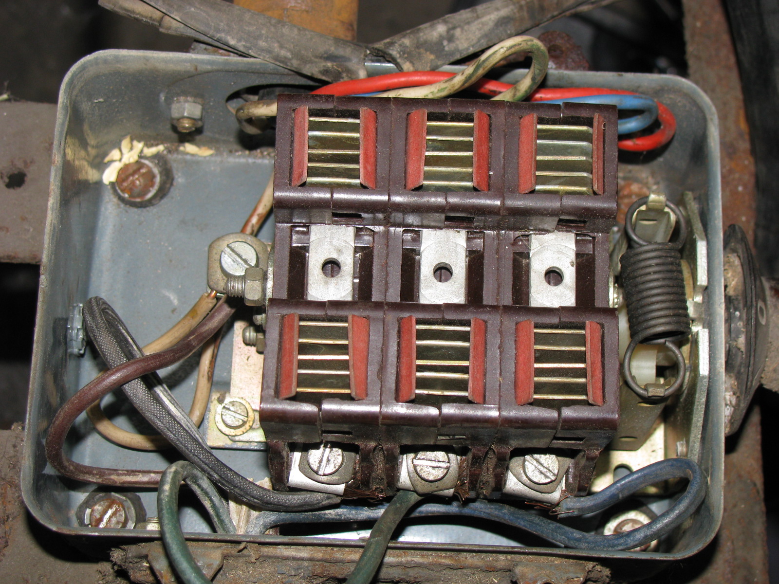

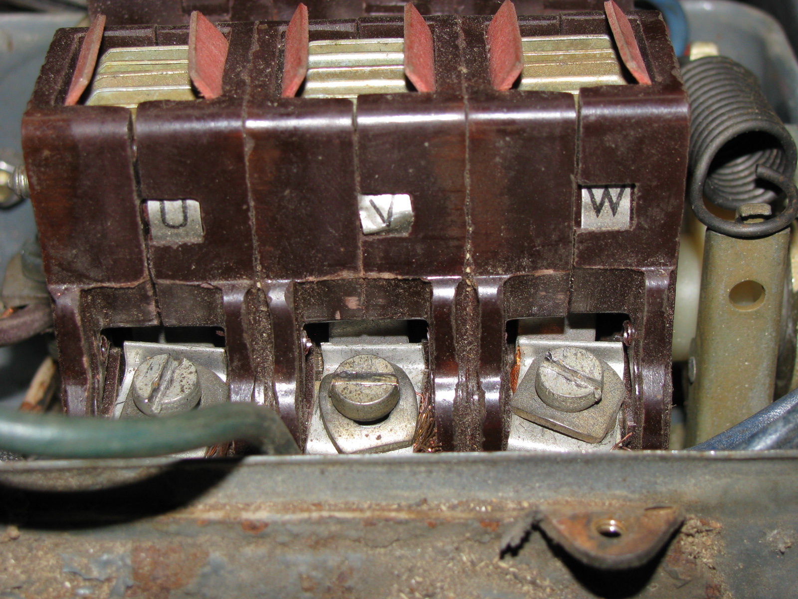

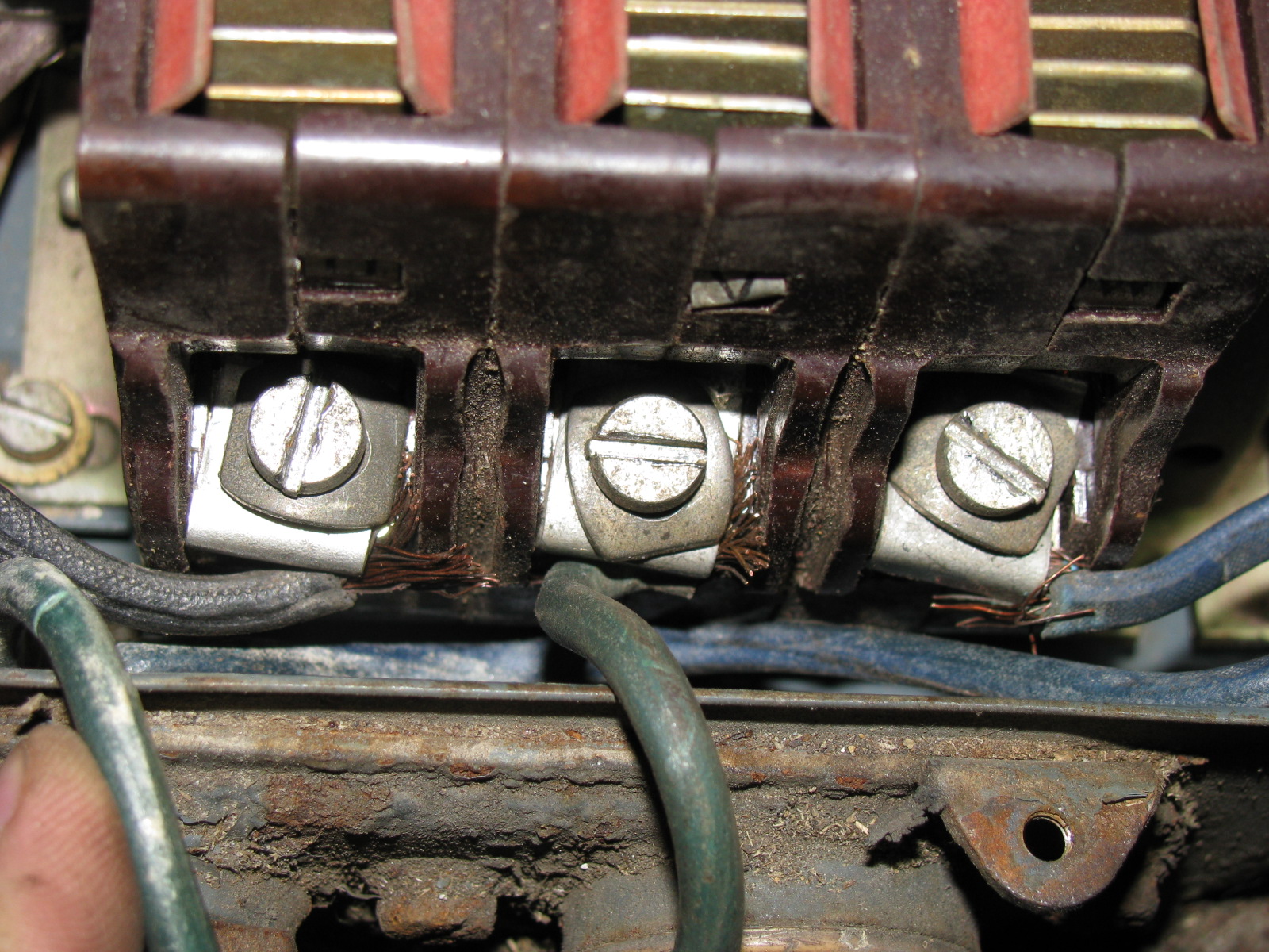

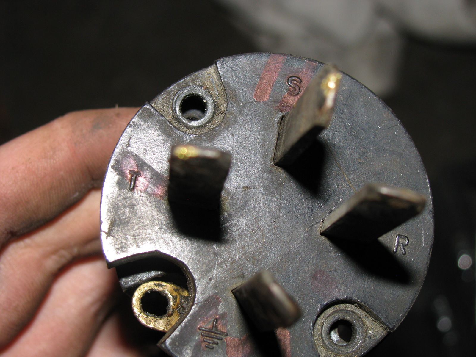

    Proszę o pomoc w podłączeniu tej wtyczki (widocznej na zdjęciu), bo już sam się pogubiłem jak to ma być podłączone :) Jak podłączyć wtyczkę do silnika 3-fazowego? Zdjęcia wtyczki w załączniku Jak podłączyć wtyczkę do silnika 3-fazowego? Zdjęcia wtyczki w załączniku Jak podłączyć wtyczkę do silnika 3-fazowego? Zdjęcia wtyczki w załączniku Jak podłączyć wtyczkę do silnika 3-fazowego? Zdjęcia wtyczki w załączniku

    Jeżeli jest to włącznik to podłączasz w taki sposób:
    R -> U.
    S -> V.
    T -> W.
    Oraz przewód ochronny do obudowy silnika.

    Kolego wtyczka i jej podłączenie, ale prawidłowe, to zadanie dla elektryka,
    dzięki jego pomocy będziesz w stanie ustalić i zmienić obroty silnika, gdyż tą sprawę pominąłeś.
    A reszta tak jak Koledzy już pisali, fazy do tulejek od fazowych, a ochrona do ochrony.
