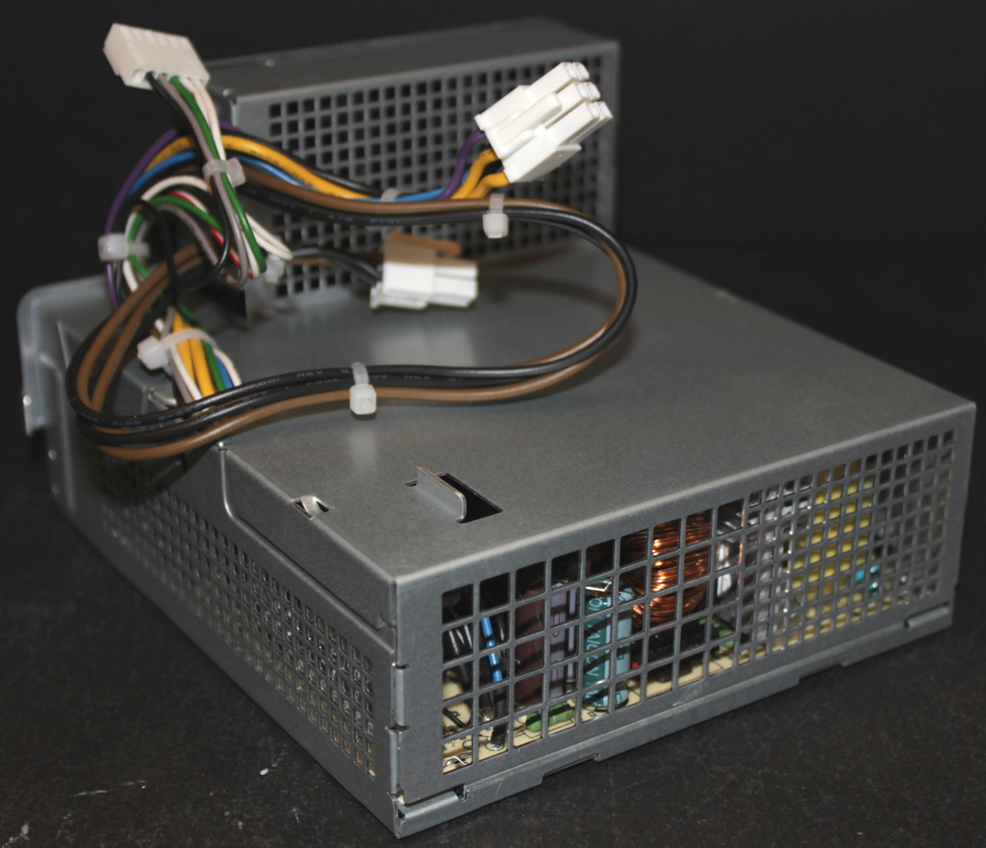

    Kombinuję jak dorobić zasilanie do płyty głównej HP 531966-001 AM3 Compaq 6005
    Chodzi o wtyczkę pokazaną strzałką na zdjęciu:
    HP Compaq 6005 - Zasilanie do płyty głównej HP 531966-001 AM3 Compaq 6005
    Proszę o pomoc lub pomysły. Może ktoś wie jakie do tej wtyczki dochodzą napięcia? To jest wtyczka 6-pin.
    Z góry dziękuję
    edit:
    Sprawa wygląda na jeszcze trudniejszą. Tutaj widać, że jeszcze są 2 'dziwne' wtyczki. Chociaż ta 4-pin to być może taka typowa do zasilania procesora.
    Nie mam tej płyty, więc nie mogę dokładnie sprawdzić, co jest na płycie.

    Dzięki za pomoc. Po odnalezieniu fotek tych modeli jestem w stanie ustalić kolory kabelków. Dalej jednak nie wiadomo, jakie one mają napięcia.
    Co do zakupu tych zasilaczy, to wolałbym wykorzystać któryś z moich starych atx-owych, które mam w domu.

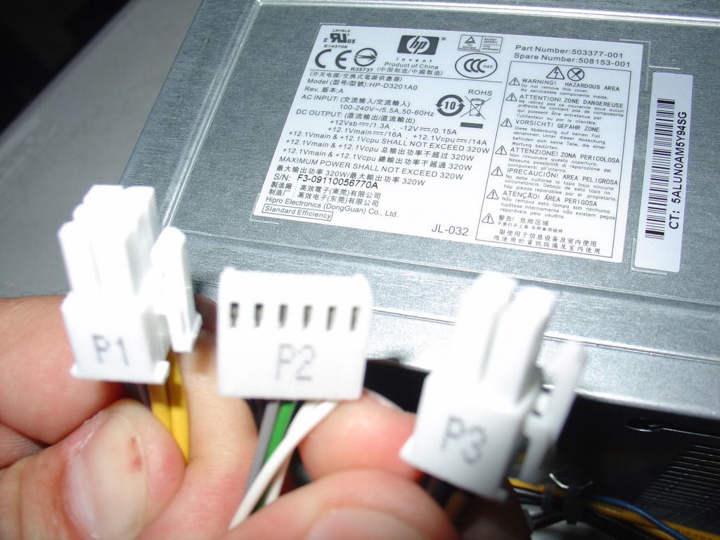

    Te przejściówki obsługują tylko 2 kolory kabelków: zółty i niebieski.
    Tymczasem na tej stronie widać, że tam do takiej wtyczki dochodzą jeszcze 2 dodatkowe kolory: niebieski i fioletowy. Może to nie jest akurat właściwy zasilacz na tej stronie, ale też HP, więc pewnie też by pasował.
    Ale samą wtyczkę z tej przejściówki można by zastosować.

    Racja. Po obejrzeniu fotek wymienionych przez Ciebie modeli zasilaczy stwierdzam, że te przejściówki z Allegro nie będą odpowiednie, bo do wtyczki powinny dochodzić 4 rodzaje napięć, bo w przypadku naszym dochodzą tam 4 różne kabelki o innych kolorach. (Widać to na fotce , którą zamieściłeś w 1. poście).
    W przypadku przejściówek z Allegro - 2 kolory.

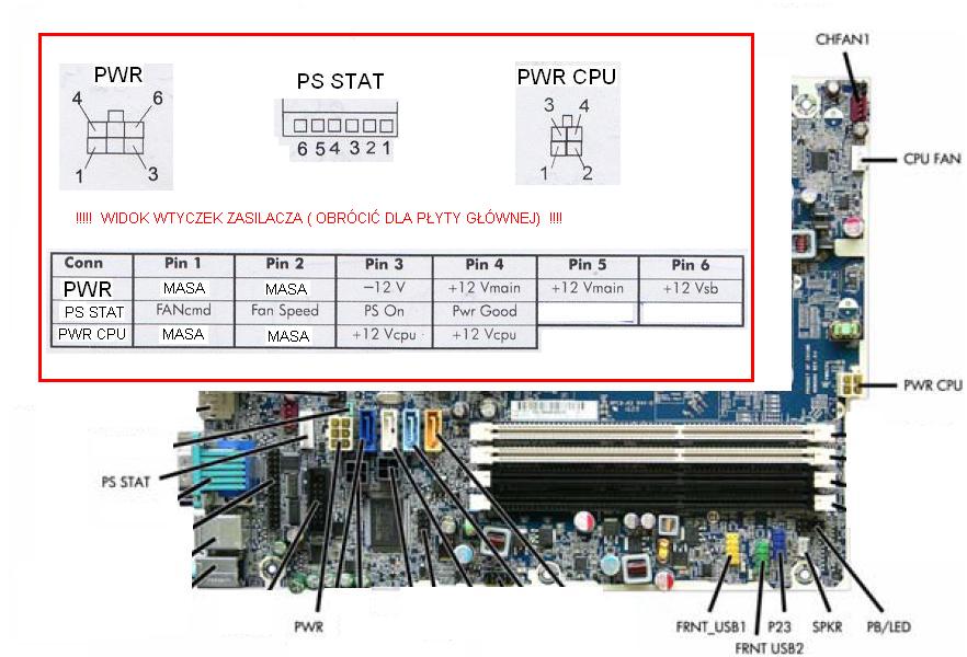

    Dołączam fotkę z mojej przeróbki, to tylko warunki zasilania.
    Jako 12 Vsb użyłem innego zasilacza (malutka przetwornica 12V do zasilania LED, 1,5A), masy połączone. Reszta jest w ATX. Jako wtyczkę PS STAT użyłem zasilanie FLOPPY. ściąłem jedną krawędź. Pasuje idealnie :). Gniazdo i tak ma czynne tylko pierwsze cztery PINY. Do uruchomienia nie trzeba ruszać Pinów w nazwie FAN.
    Nie udało mi się uruchomić wbudowanej grafiki, idealnie chodzi na niskoprofilówce ATI.
    Likwidacja alarmów, montaż chłodzenia, montaż w obudowie to temat na kolejne Posty.

    A z zasilacza ATX nie można tego 12V wziąć?
  • #12 11951503
    tcpip
    Posty: 4
    Przeanalizowałem wiele schematów i na chłopski rozum jest to napięcie 5V dostarczane w pracy ciągłej z osobnego zasilacza. Te 5V wędruje gdzieś jeszcze na inne układy w zasilaczu pewnie celem kontroli. Nie przerabiałem tego napięcia wewnątrz zasilacza tylko dołożyłem drugi o napięciu 12V i prądzie 1,2A (zewnętrzny). Masy wspólne.
    Drugie rozwiązanie to przetwornica podwyższająca, odpowiednie można łatwo znaleźć w handlu.
    Regulacja zasilacza ATX wewnątrz jego obudowy to kawał pracy dla mnie i wybrałem łatwiejsze metody. Nawet nie sprawdziłem napięcia zmiennego na uzwojeniu stand-by mojego zasilacza, nie wiem czy jest wiele wyższe od wyjściowego 5V.
