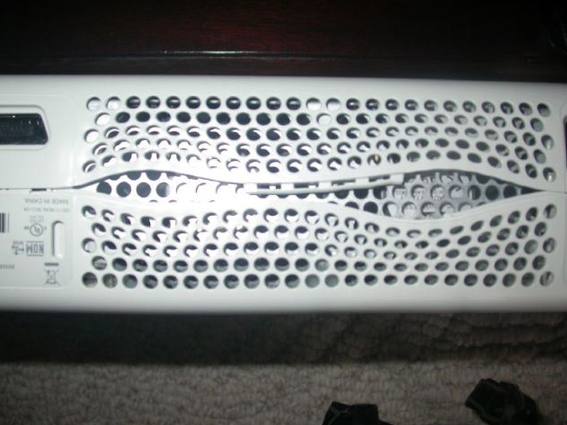

    He he. Dobre :) Po tym zabiegu, jeżeli będziesz miał farta, konsola podziała kilka godzin i padnie a do tego będziesz miał pięknie stopioną obudowę z tyłu :)
    Konsola Xbox 360 - błąd systemowy E74, czerwona lampka, jak naprawić samodzielnie?
    Oczywiście będziesz zapewniał tu wszystkich, że konsola została naprawiona i działa bez problemu, a każdy kto choć trochę zna się na reballingu wie, że nie ma szans na taką naprawę.

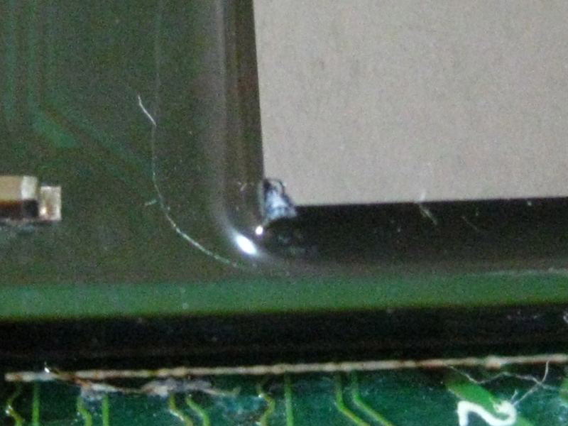

    Kolejnym zabiegiem będą nakrętki po płytą i śruby "od ciągnika" aby docisnąć GPU do płyty. Efektem tego będzie ukruszony rdzeń i wygięta płyta.

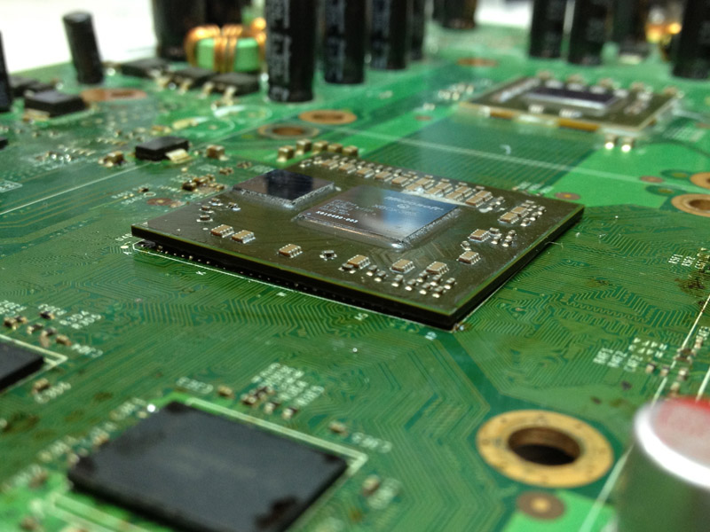

    ..... dobijesz układ na amen. Zdjęcie układu nVidia, ale efekt ten sam.
    Jeżeli uda się kontrolować temperaturę i nie zrobić popcornu na układzie, to bez ramki zapobiegającej wyginanie się płyty, układ będzie wyglądał tak:
    Czyli, reasumując bez sprzętu i doświadczenia, nie zrobisz tego w domowych warunkach.
