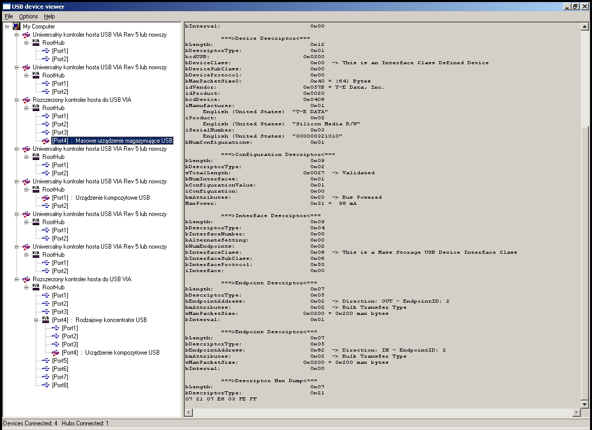

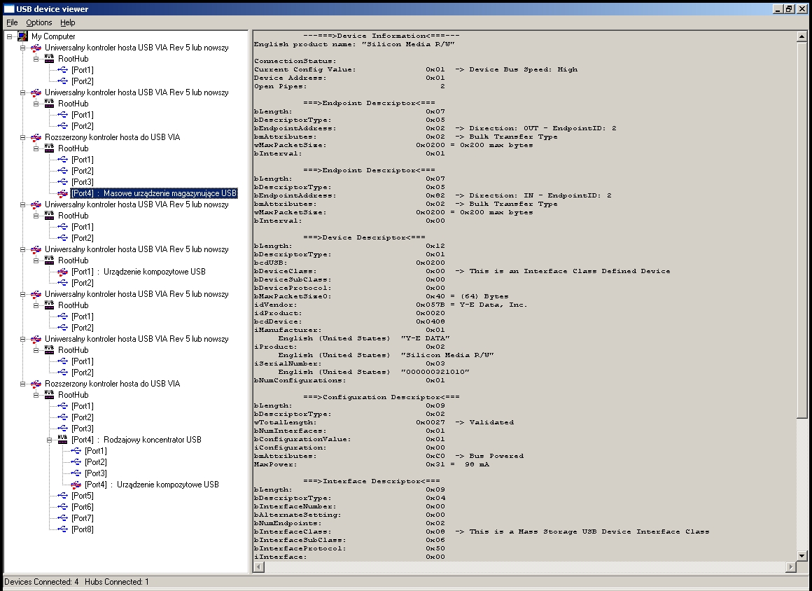

    Podłącz jakieś urządzenia, uruchom UVCView i daj zrzut ekranu. Taki jak ten przykład:
    MSI K9N SLI, Windows XP SP3 - nie działają porty USB MSI K9N SLI, Windows XP SP3 - nie działają porty USB

    A czy nie jest tak, że masz zainstalowany jakiś sterownik o tych samych VID/PID na tych portach, jak rzeczone 2szt. pendrive?
    Podepnij działający pendrive do jednego z działających portów, uruchom program, który wysłał kolega i daj nam zrzut ekranu (rozwinięte drzewko). Potem do tych uszkodzonych - ten sam program i drugi zrzut ekranu.
