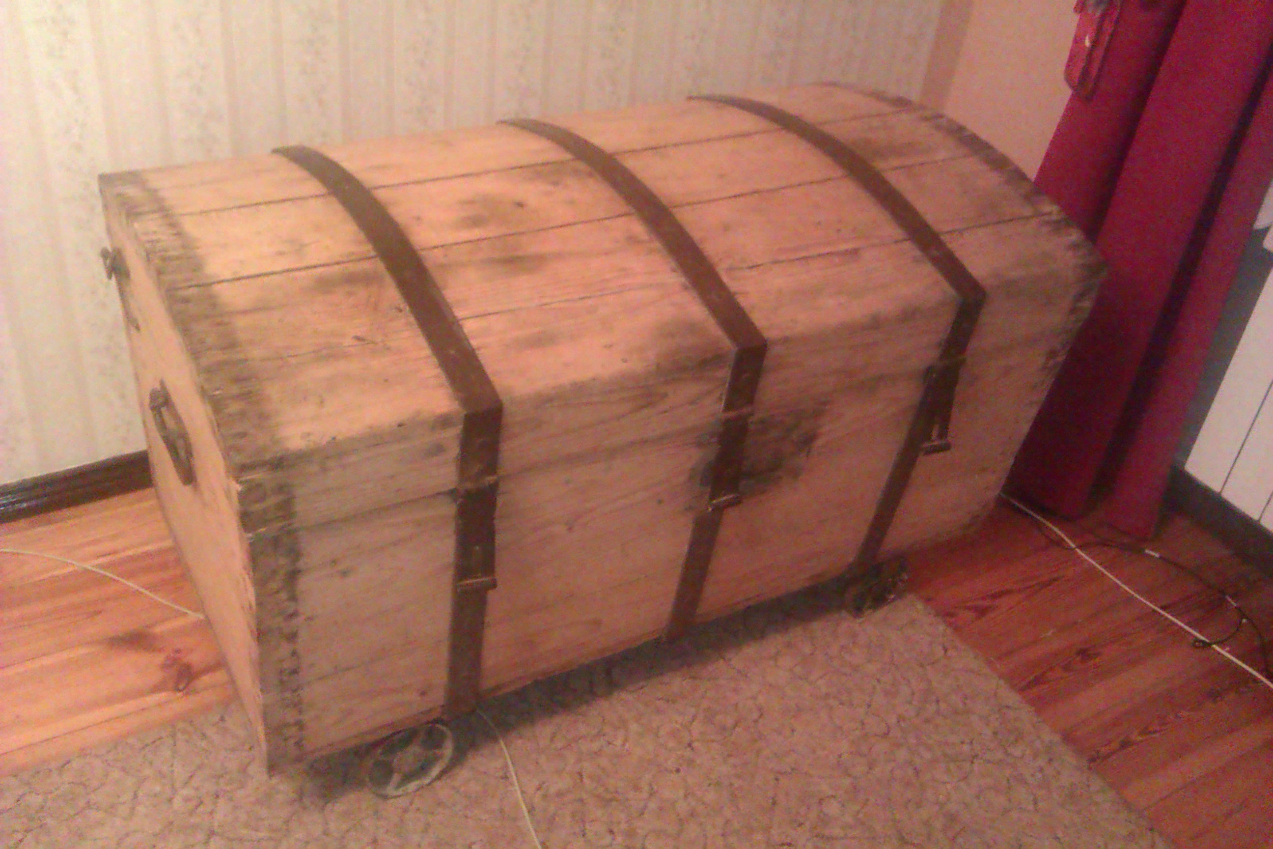

    A przy okazji ładuję zdjęcie kufra. Do pochwalenia się. Wszystko jest kute ze stali. Ani jednego gwoździa ani jednego kołka. Każde kółko i zawias wszystko na gorąco skute :)

    Nie chce ci psuc humoru, ale zniszczyles kufer. :-(
    Mam nadzieje ze nie zrobisz tego z zamkiem.
    Przejdz sie do DESSY lub innego sklepu z antykami i popatrz jak wyglada odrestaurowany kufer.
    W chwili obecnej wyglada jak tania kopia.

  • #22 11292118
    ameliniowy
    Posty: 43
    Hehe Panowie, nie zrozumieliśmy się :D "właśnie odnawiam" - w sensie będę odnawiał w najbliższych dniach :P tak jak stoi jest bez mojej ingerencji. Był taki jak wyciągnąłem go z tatą od dziadka z piwnicy. Okucia boczne zgniły w piwnicy, a ma gołe drewno bo dziadek kiedyś go oszlifował z olejnej zielonej (JAK TRAWA) którą nałożył wujek. Na nic co się z nim działo do tej pory nie miałem wpływu więc proszę bez kłótni i zarzutów że coś tu zniszczyłem. Po za tym nawet gdyby nawet to mój problem. Temat był o zamku :) a co do niego
    najpierw wodnym papierem, potem do ropy na noc, wytarłem papierem toaletowym, mechanizm nasmarowałem smarem grafitowym, front naoliwiony "JonsonBaby". Jak nowy :) Dziękuję za pomoc i wsparcie :)
    Teraz planuje wykonać okucia boczne z blachy których brakuje.
