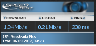

    Zrobiłem 3 testy każdy na innej stronie i oto wyniki
    livebox 2 - niska prędkość internetu! Łącze 2mb/s
    Poprawy nie ma ale zastanawia mnie ten PING na pierwszym teście

    Wrzuć parametry z liveboxa, masz pewnie obciętą synchronizację przez automat do 1,5Mbps to i skąd wziąć większy transfer. Jeżeli linia jest sprawna to dzwoń do operatora niech przywrócą synchronizację; jeżeli synchronizacja obniżona z powodu linii to niech naprawiają linię.

    Zakładka 'wsparcie\dane systemowe\ADSL' po zalogowaniu się do liveboxa.

    Jest dokładnie tak jak napisałem. Linia wydaje się być w porządku, męcz ich o podniesienie zegarów do 2496kbps.
