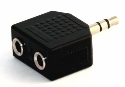

    Ja użyłem do tego rozdzielacza z mini-jack na dwa gniazda mini-jack.
    Ten rozdzielacz kosztuje grosze :D

    I takie coś dobrze działa? Stosowałem tego typu rozdzielacz do głośników, ale czy w przypadku połączenia w ten sposób mikrofonów będzie ok?

    Jak ja stosowałem ten rozdzielacz to głos z obydwóch mikrofonów był ładny, czysty. Nie wiem jak to będzie słychać u Ciebie. :D

    Co to znaczy 3 polowy?
    To co na obrazku to jak rozumiem zwykły pasywny rozdzielacz. Więc tak jak mówisz, jakość będzie zła. Tylko pytanie co się pogarsza: głośność? Czułość? Dynamika?

    Przypatrz się na ten rozdzielacz co pokazałeś i ten co ja pokazałem. (ilość pierścieni w dżeku).

    No. Tam są cztery. i co to znaczy?

    To znaczy że to jest do telefonów a nie do komputera.
    W komputerze w cale nie zadziała.

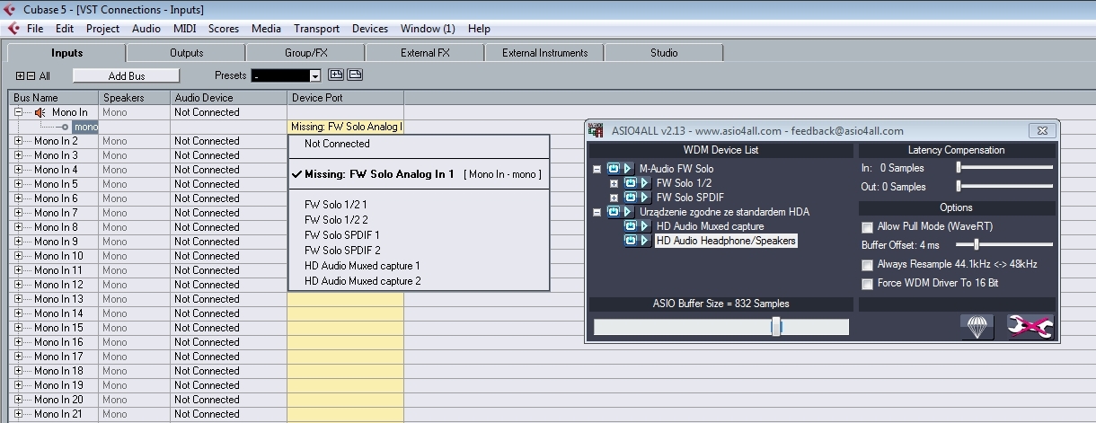

    Na portalach aukcyjnych masz po kilka złotych karty muzyczne na USB z wejściem mikrofonowym. Podłącz dwie i będzie lepszy efekt niż łączenie równoległe mikrofonów.
    Trzeba to później tylko ogarnąć sterownikami asio4all.
    No właśnie: jak to potem zgrać w jeden sygnał na audiacity? Tzn. jak nagrywać dźwięk z DWÓCH KRAT w jednym programie?

    Sterowniki asio4all potrafią zebrać sygnał z kilku kart muzycznych, a są widoczne w programie jako jedna karta wielokanałowa.

    A w praktyce wygląda to tak:
    Jak podłączyć dwa mikrofony jack do jednego wejścia w komputerze?
    Asio4all widzi wszystkie podłączone urządzenia. W tym przypadku zewnętrzną kartę M-Audio, i zintegrowaną jakąśtam. No i każde wejścia i wyjścia z nich.
    Później te wejścia widoczne są w programie - tutaj Cubase - i można je przyporządkować do odpowiednich śladów.
    A, oczywiście program do dźwięku musi obsługiwać sterowniki ASIO.
