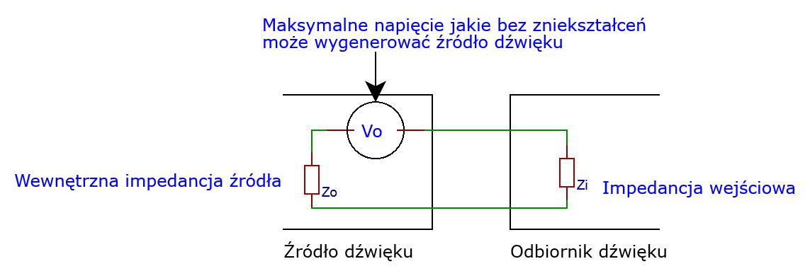

Typowy układ wejścia – wyjścia będzie miał następujący schemat:
A w nim będą występowała następująca zależność napięcia na wejściu:
$$U_i=U_o \frac{Z_i}{Z_i+Z_o}$$
Natomiast moc wyjściowa, i jest to moc strat wytracana w postaci ciepła w źródle dźwięku.
$$P=\left(\frac{U_i}{Z_i}\right)^{2}\cdot Z_o$$

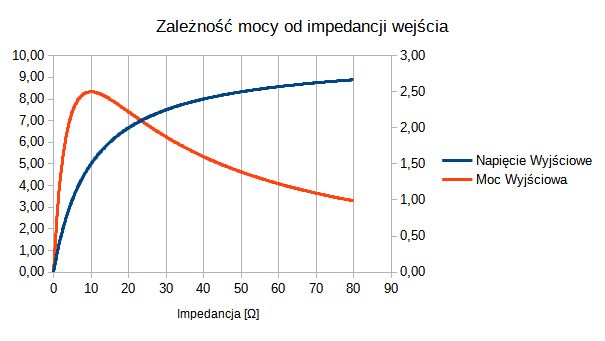

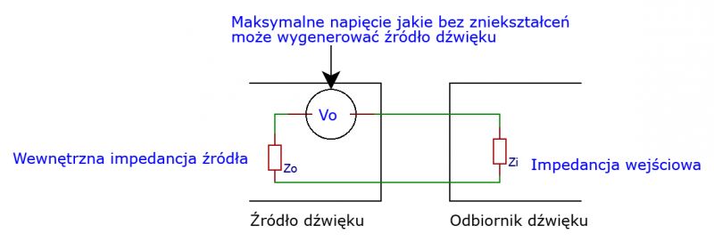

Teraz dla zobrazowania zależności załóżmy że impedancja źródła dźwięku, czyli np. Wzmacniacza wynosi Zo=10Ω a napięcie maksymalne będzie wynosić 10V. Dla takich parametrów wykres zależności wygląda następująco:
Na powyższym wykresie można zauważyć, że moc przekazywana do urządzenia jest maksymalna, gdy impedancja wejściowa jest równa impedancji źródła (10 Ω) - jest to powód, dla którego dopasowanie impedancji jest ważne, ponieważ pozwala na maksymalny transfer mocy.
Rozwój nowoczesnych wzmacniaczy z układami scalonymi znacznie zmniejszył jednak potrzebę optymalizacji transferu mocy w systemach audio i już nie jest priorytetem. Priorytetem jest raczej maksymalny transfer sygnału, tj. maksymalny transfer napięcia źródłowego.
Na powyższym wykresie widzimy, że transfer mocy jest maksymalny, gdy impedancje są dopasowane (równe) między źródłem a urządzeniami wejściowymi. Można również zauważyć, że napięcie wejściowe wzrasta wraz ze wzrostem impedancji wejściowej w stosunku do impedancji źródła - jest to powód, dla którego często można znaleźć wysokie impedancje wejściowe w sprzęcie audio, aby umożliwić wysoki stopień transferu napięcia (sygnału) z urządzeń źródłowych.
