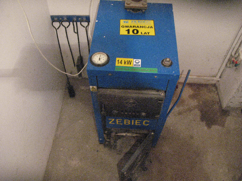

    Czy mógłby mi ktoś powiedzieć, w którym miejscu mam zamontować czujnik temperatury od sterownika ST-21 Tech w piecu?
    Bo naprawdę nie mam zielonego pojęcia, piec jaki posiadam to zębiec s1wk14-1
    ST-21 Tech - sterownik pompy obiegowej CO ST-21 Tech
    Z góry dziękuję.

    Na wyjściu rury z pieca jak najbliżej pieca

    Czyli tak jak w instrukcji jest napisane :
    " Czujnik powinien zostać umocowany na wyjściu z kotła przy pomocy opaski zaciskowej i odizolowany od czynników
    zewnętrznych za pomocą taśmy izolacyjnej (nie może być
    zanurzony w żadnym płynie)."
    zwykła opaska zaciskowa i taśma, czujnik umocowany na rurze wyjściowej z pieca tak ?

    Tak!
