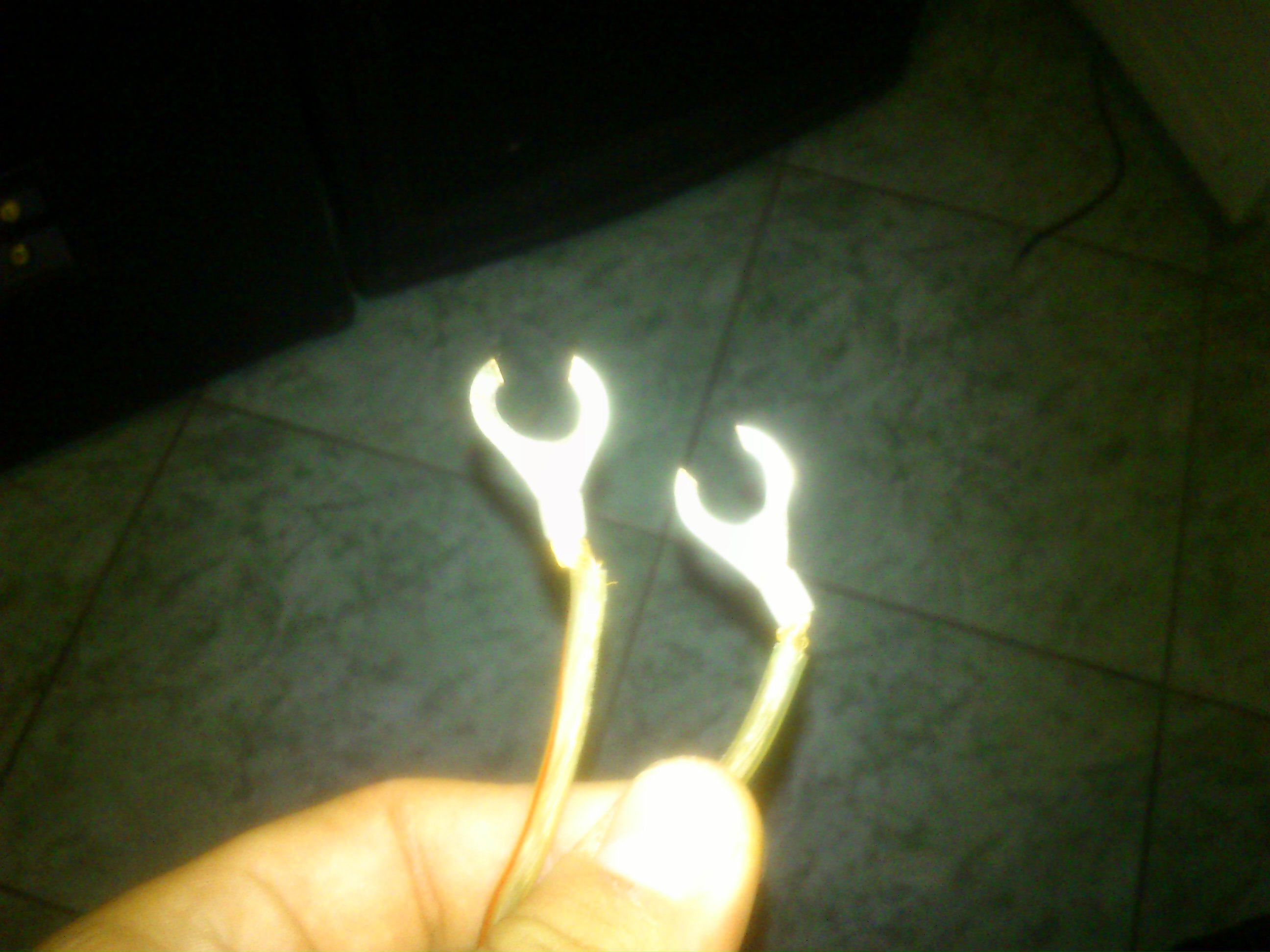

    Teraz kwestia kabla. Kabel mam zakończony z obu stron blaszkami. Czy jeśli jedną stronę przerobie na speakony będzie to działać, czy muszę kupić zupełnie nowy kabel?

    Kabel może zostać, musisz tylko właściwie piny w speakonach podłączyć (zazwyczaj używa się jedynek czyli 1- i 1+) Daj foto tych kabli bo nie wiem o jakie blaszki chodzi...

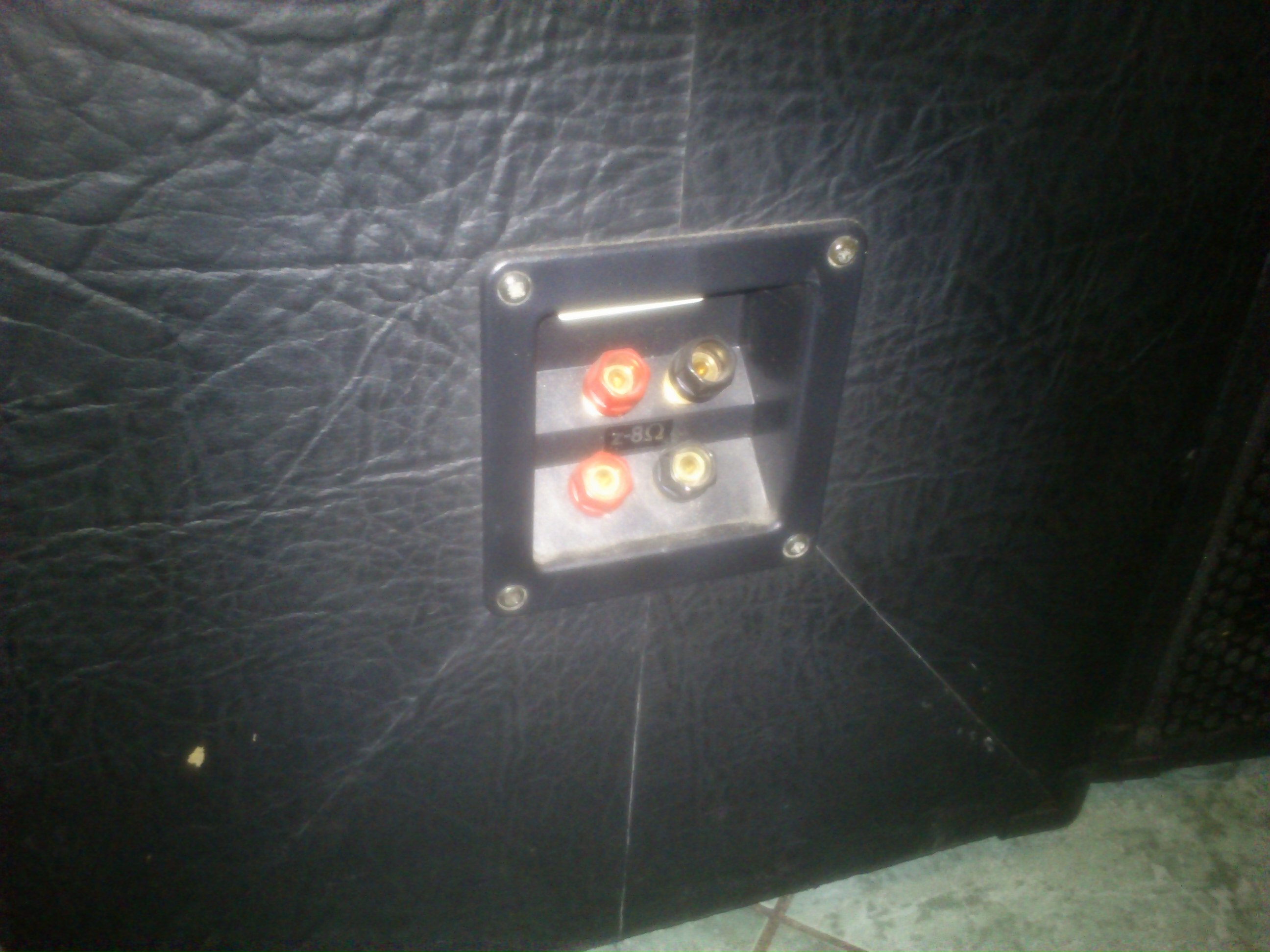

    Podłączenie głośnika wygląda tak:
    Jaki wzmacniacz lub power mikser do Tonsil ZE 150, 2x100W/8Ω, budżet do 500 zł?
    A kabel wygląda tak:

    Te końcówki (blaszki) łatwo mogą spowodować zwarcie, co może zakończyć się uszkodzeniem wzmacniacza, więc radził bym jak najszybciej zamontować na terminalach kolumn gniazd speakon i zastosować kabel z wtykami speakon z obu stron.
    Jak już koniecznie chcesz używać kabla z tymi "blaszkami", to musisz jedną oznaczyć jako + i wkręcać w czerwony zacisk kolumny, a drugą jako - i wkręcać w czarny zacisk kolumny. Żyłę + drugiego końca kabla przykręć do zacisku 1+, a żyłę - do zacisku 1- wtyku speakon.

    @DjMapet w takim razie chyba przerobie sobie kolumny na speackon i kupie już gotowy kabel. Niestety wiąże się to z dodatkowymi kosztami.
