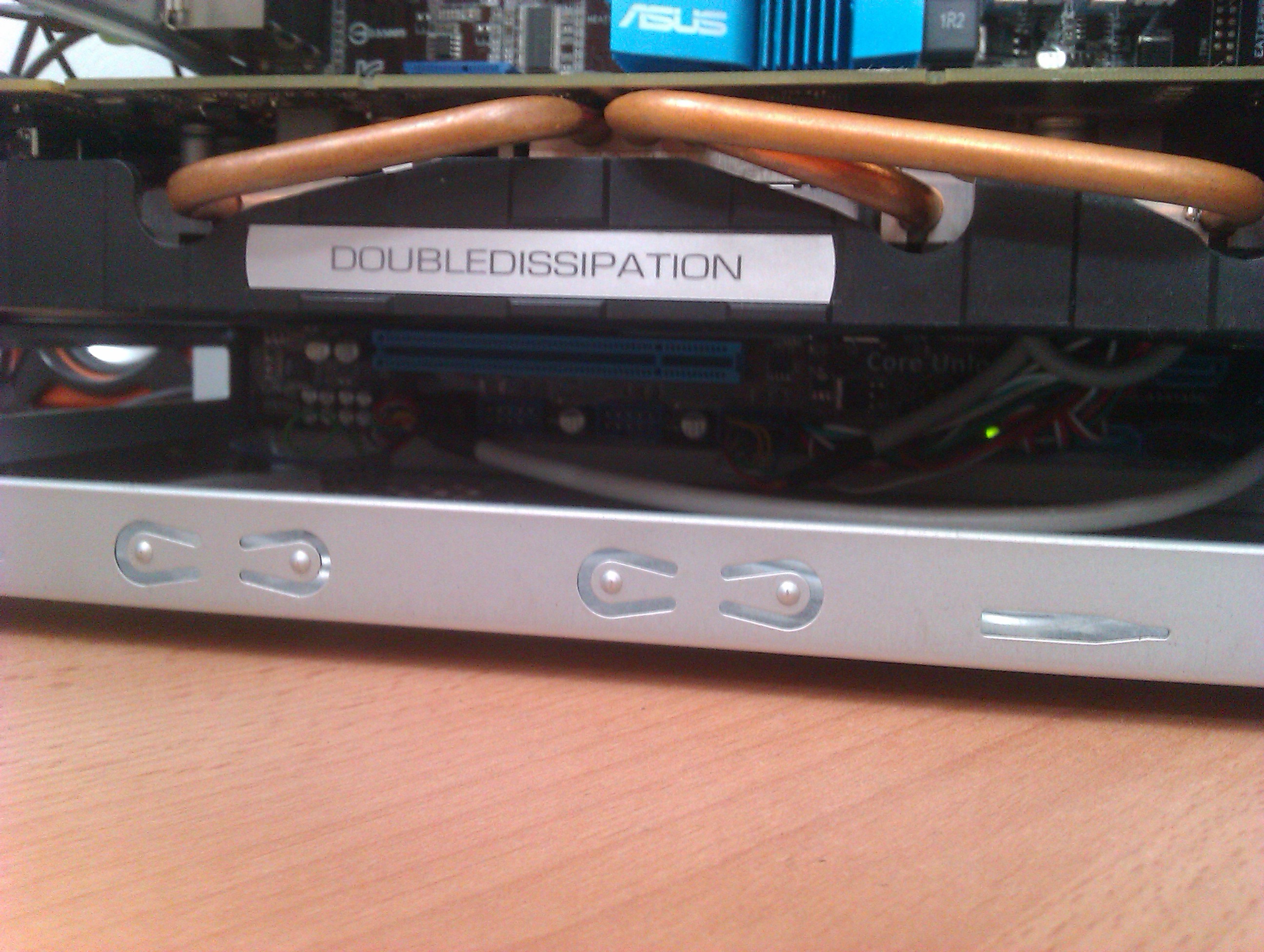

    No pięknie ! kupiłem niedawno tą wewnętrzną M Audio ale...grafika jest dwuslotowa i nie idzie jej włożyć ;/
    albo włoże do starego komputera albo coś innego wymyślę.

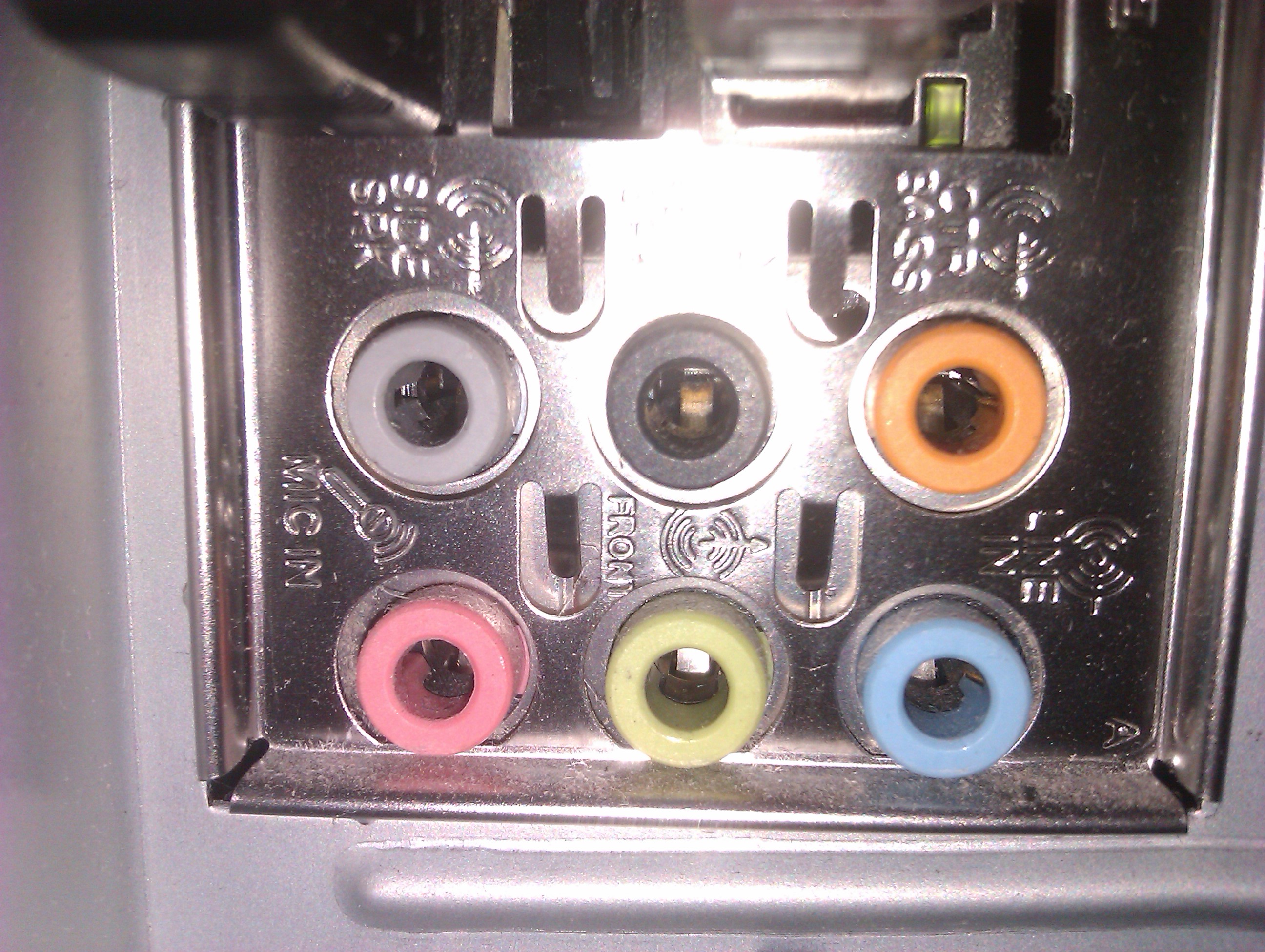

    Chodzi o to że mam za mało miejsca na kartę M audio (fotografia) Szukam sprzętu do nagrywania wokalu,budżet 400 zl

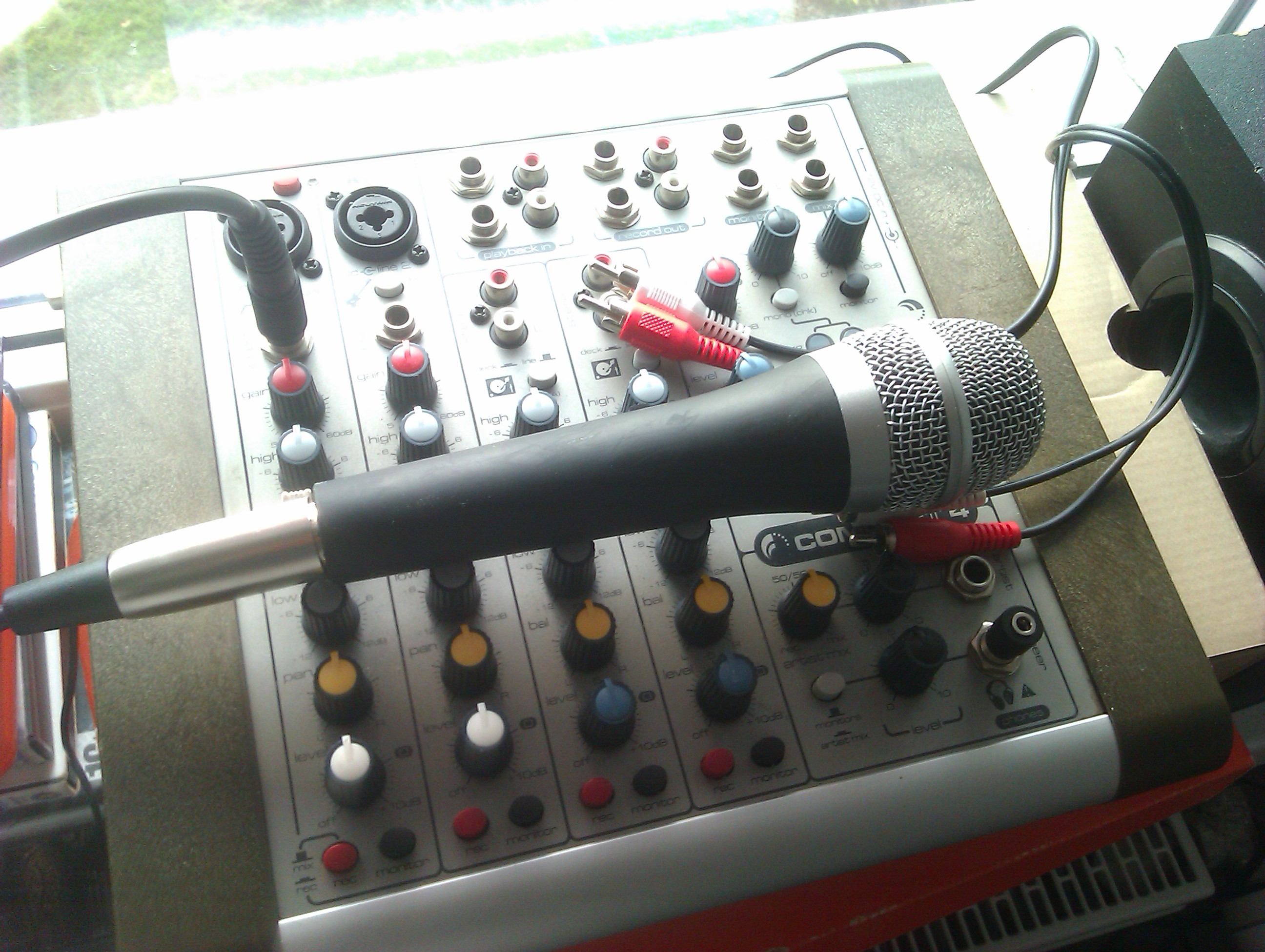

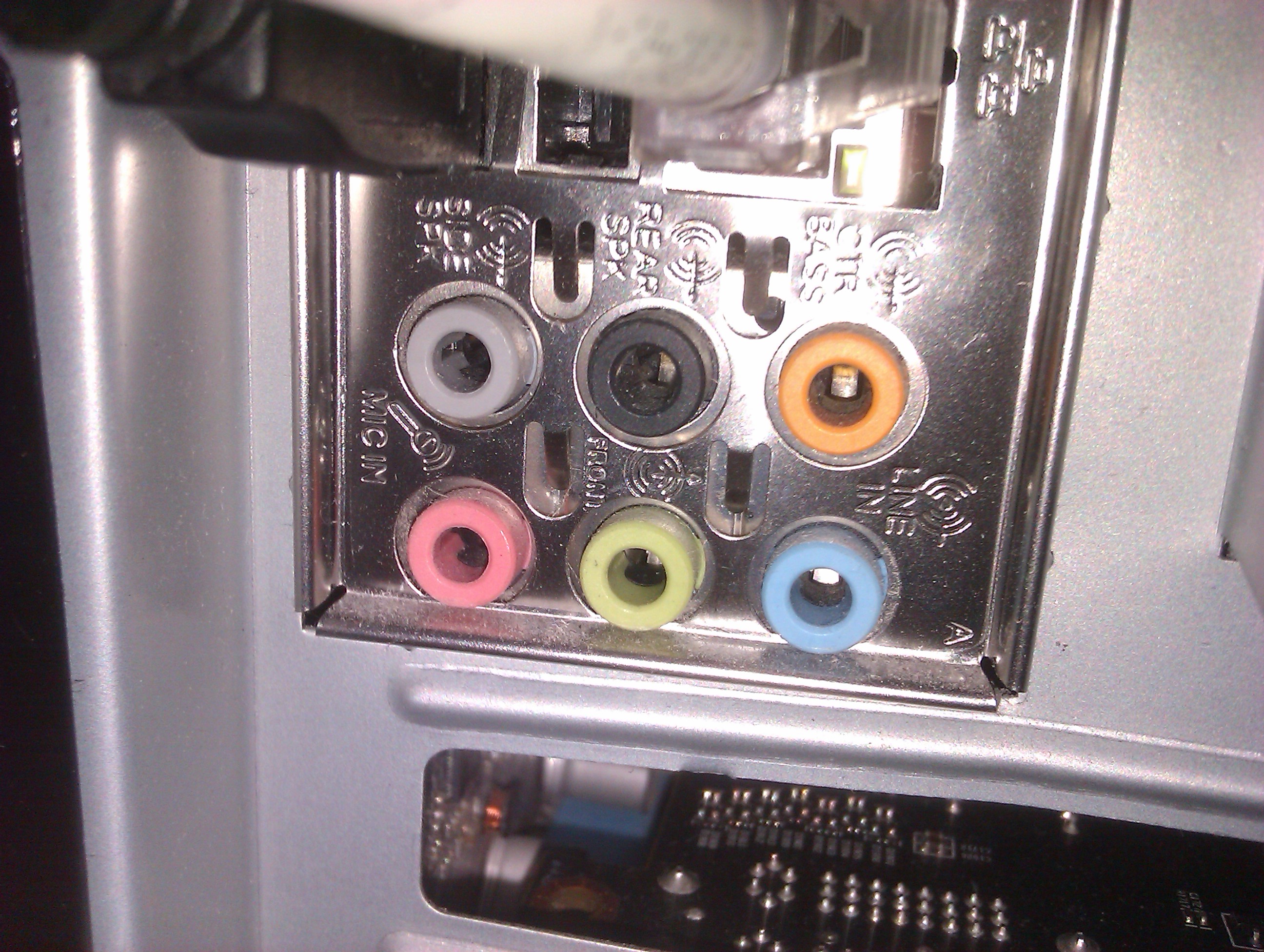

    Druga sprawa,jak podłączyć mikser żeby było można coś nagrać. (FOTO)
    Proszę wytłumaczyć łopatologicznie gdzie co i jak,pierwszy raz podłączam taki sprzęt, ;) Szukam sprzętu do nagrywania wokalu,budżet 400 zl Szukam sprzętu do nagrywania wokalu,budżet 400 zl Szukam sprzętu do nagrywania wokalu,budżet 400 zl
    Mikser to Soundcraft Compact 4
    karta dźwiękowa,obecnie zintegrowana. HD audio 8 kanałowa.
    Do dyspozycji mam narazie kabel chinch-jack
    2 kable chinch-chinch
    2 przejściówki chinch-jack

    Potrzebujesz kabla 2xJack 6,3mm na Jack 3,5 stereo.
    Z miksera najlepiej wyjdź wyjściem "mix" i do karty dźwiękowej wejdź w gniazdo "LINE IN", jak się nie mylę jest koloru niebieskiego.
  • #20 11343981
    xSirLancerAlotx
    Posty: 221
    Pomógł: 7
    Ocena: 6
    ok już wiem co było nie tak :)
    Podłączyłem mikrofon w miejsce kompresora.byłęm zmuszony do kupienia kabla XLR ale już wszystko działa :).
    Dziękuje za pomoc i rozwianie moich wątpliwości.
  • #21 11345304
    DJRadioActive
    Posty: 370
    Pomógł: 14
    Ocena: 40
    No tak, nawet na to uwagi nie zwróciłem:)
    Nie jest to miejsce kompresora, tylko wejście liniowe, np na odwarzacz CD.
