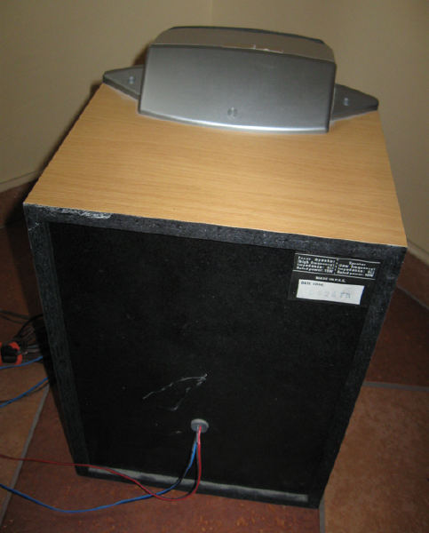

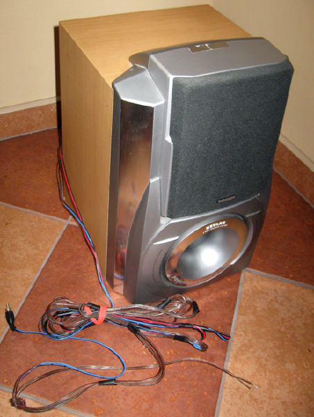

    Udało mi się znaleźć zdjęcie i wymiary obudowy w której jest ten sam głośnik co ja mam.
    Jak obliczyć wymiary kolumny dla głośnika Samsung 16w73kfa 6Ω 45W?
    oto wymiary:329x240x275
    i tutaj jest moje pytanie wymiary te są razem z tą plastikową przednią częścią
    która nie wchodzi w skład obudowy samego głośnika basowego.Czy jeżeli zrobiłbym obudowę w tych wymiarach które są trochę większe o jakieś 20-50mm czy to nie zepsuje jakości dzwięku np:czy nie będzie szumów lub zakłóceń w działaniu głośnika

    Skąd wiesz jak ta kolumna jest zbudowana w środku ? Może jest przedzielona na sekcje i takie oglądanie z zewnątrz to sobie można....
