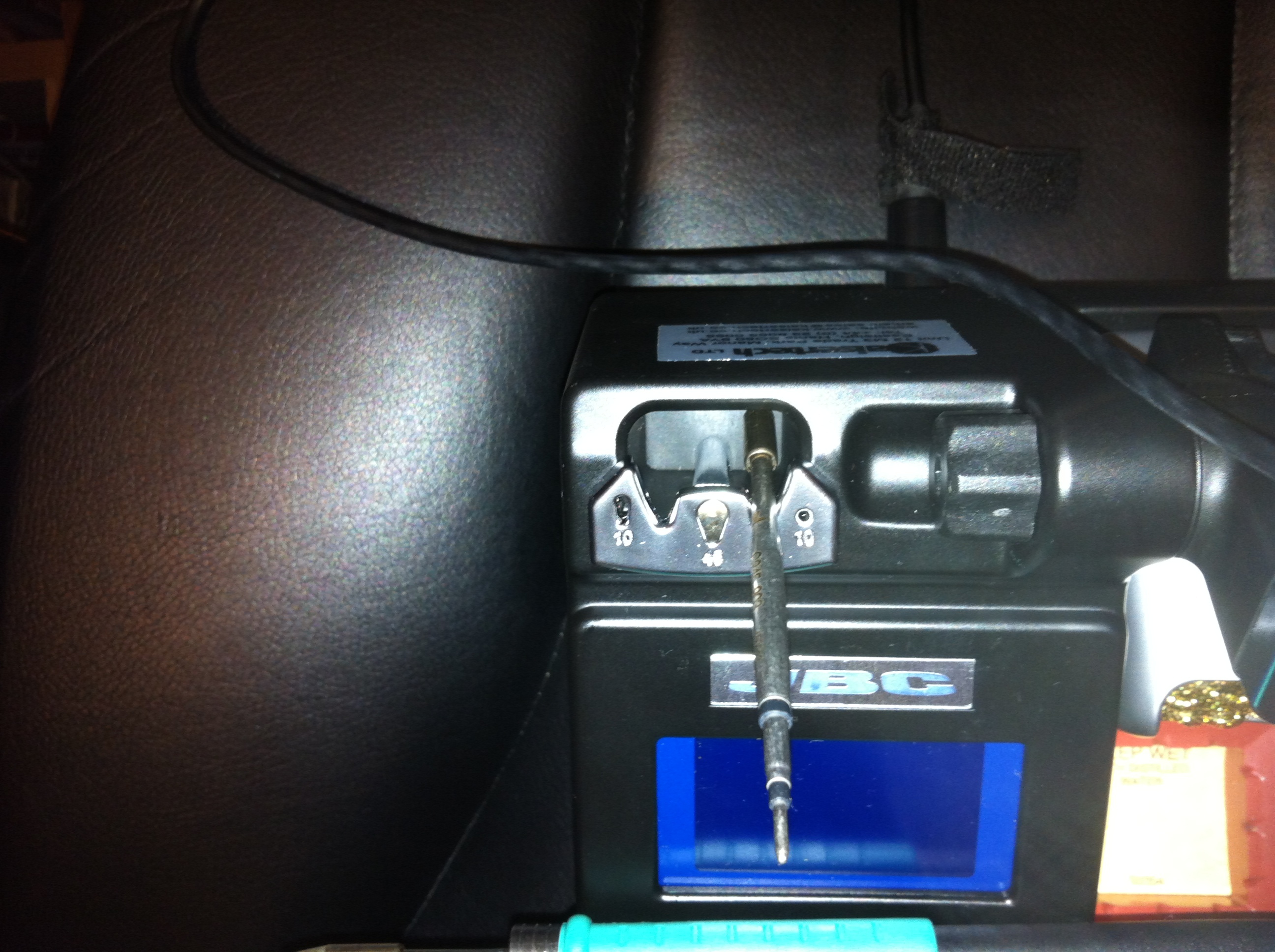

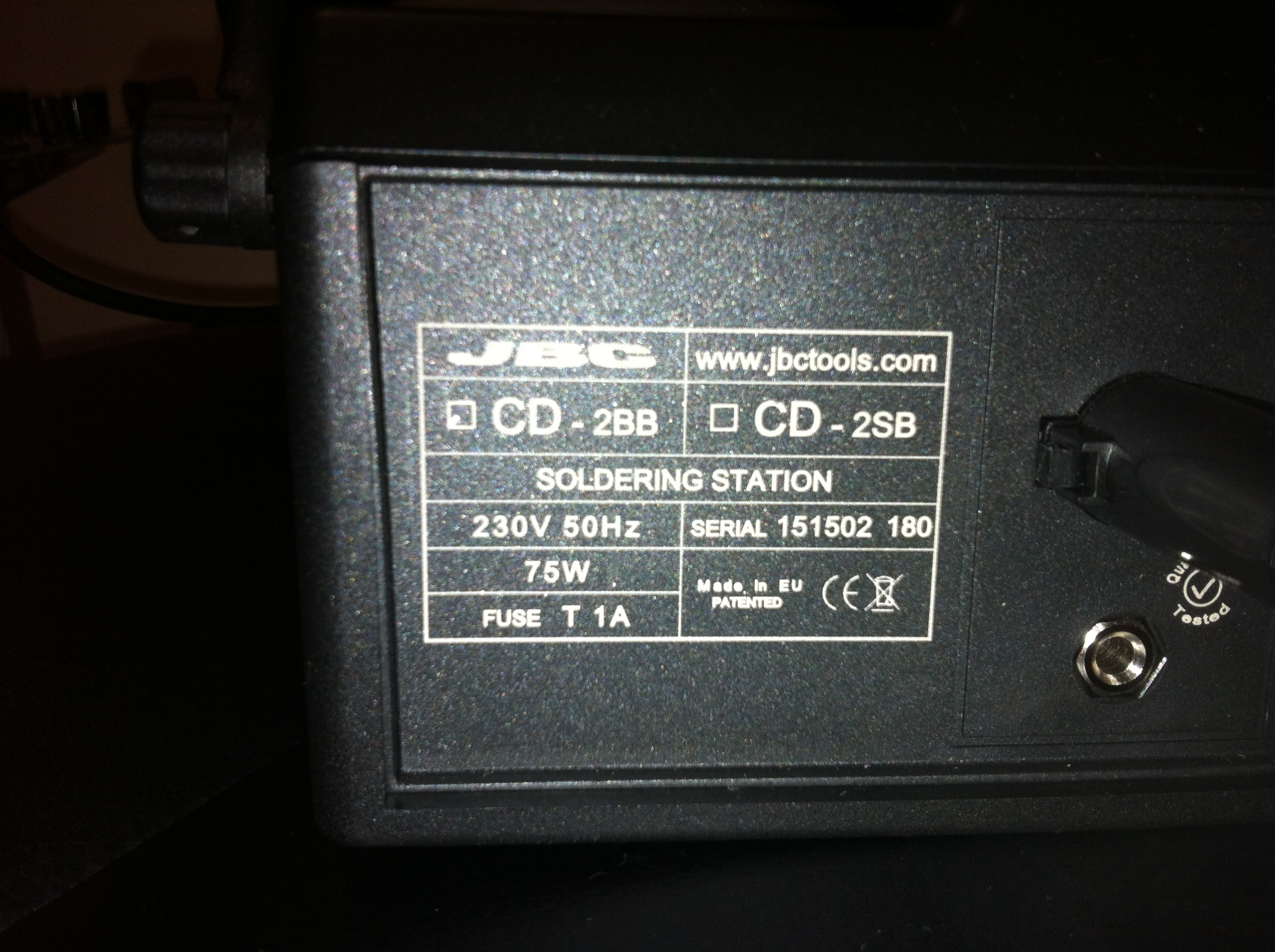

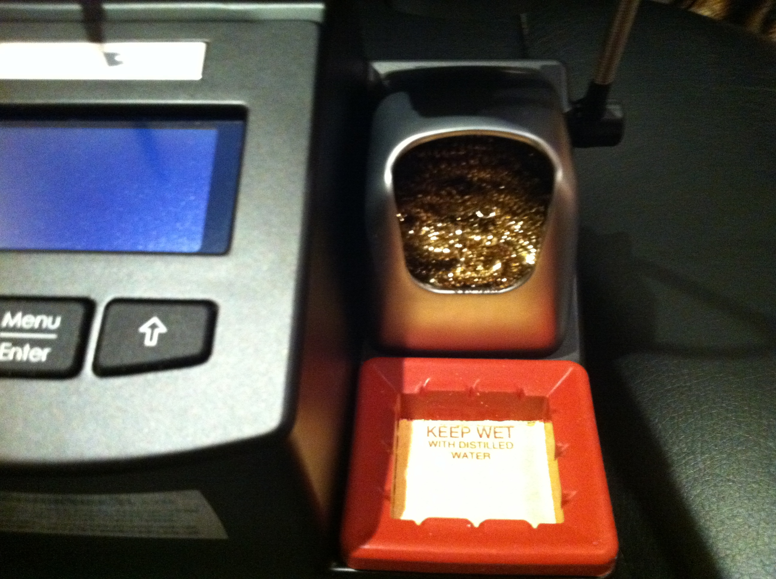

    Dziś otrzymałem przesyłkę trochę się przedłużyło bo nie mogłem odebrać paczki. Pstryknę kilka zdjęć wieczorem i wrzucę na forum. Pierwsze wrażenia dość pozytywne, widać dużą różnicę pomiędzy tym co używałem do tej pory. Automatyczne obniżanie temperatury po odłożeniu do chwytaka, osiąganie właściwej temperatury po 4 sekundach z zimnego grota (piszą o 2 sekundach, owszem ale ze stanu w chwytaku), dwa groty w zestawie. Co do grotów jeden ok ale ten drugi taki sobie wersja coś ale śrubokręt, wolałbym mini falę ale muszę ją dokupić osobno podobnie jak cieniutką szpileczkę. Minus to wyłącznik z tyłu stacji i cena grotów. Do zalet jeszcze można dołączyć TEN grot a raczej łopatkę. Co do reszty wyjdzie w praniu, wybredny jestem to znajdę powód zaczepki zawsze :D
