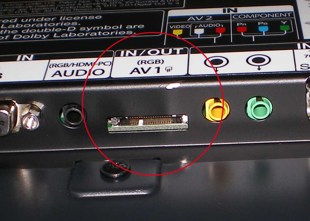

    lukas1353
    Posty: 7
    angelica_n napisał:
    Czy to co na zalaczonym zdjeciu ponizej nie jest panel twojego TV?
    Nie.
    angelica_n napisał:
    kolku
    Proszę cię, ja cię nie obrażałem...
    W moim TV wygląda to tak:
    LG42LS570S+LGHT306PD - Dźwięk z TV na kinie domowym?
    Co z resztą potwierdza specyfikacja jaką załączyłem w 1szym poście.
  • #7 11327190
  • #8 11328527
    lukas1353
    Posty: 7
    Na pudle z TV jest napisane wersja polska a nie "español" więc to może być przyczyną. Co do tego gniazda to jest w zestawie przejściówka euro -> scart (o ile to jest gniazdo scart) i spróbuje to jutro podpiąć bo teraz już późno i ciemno.
  • #9 11330239
    lukas1353
    Posty: 7
    Podłączyłem tak jak poradził irek i działa, cicho bo cicho ale ważne, że działa. Dzięki za pomoc.
