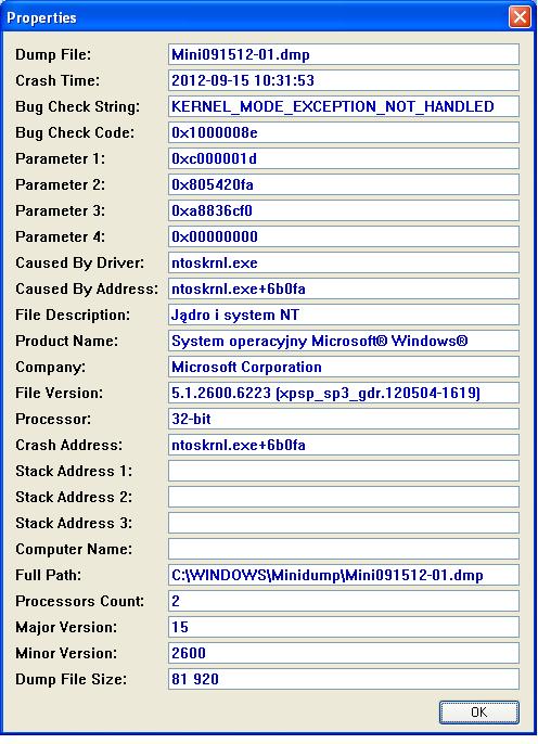

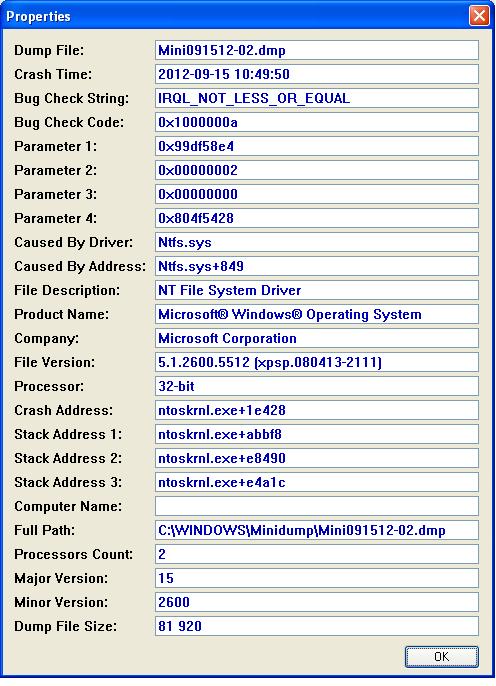

#1 11330396 20 Wrz 2012 16:17 swieca244 swieca244 Poziom 2 Posty: 3 Autor tematu Post #1 11330396 20 Wrz 2012 16:17 Od niedawna mam problem z moim komputerem. Czasami wyskakuje mi 1 BS na tydzień czasami 3 na dzień;/ 2 ostatnie były takie. Wiecie może o co chodzi?
#2 11330409 20 Wrz 2012 16:20 Konto nie istnieje Konto nie istnieje Konto nie istnieje Post #2 11330409 20 Wrz 2012 16:20 Pełna konfiguracja PC w z marką zasilacza? . Proszę użyć konsoli odzyskiwania i spróbować naprawić partycję systemową
#3 11335188 21 Wrz 2012 22:54 swieca244 swieca244 Poziom 2 Posty: 3 Autor tematu Pomocny post? (0) Post #3 11335188 21 Wrz 2012 22:54 Teraz nie mogę tego napisać gdyż jestem na innym kompie. Napisze jak to tylko będzie możliwe. Miałem bs wcześniej i niby wymienili mi ram bo mam grata na gwarancji jeszcze:) Czy i teraz możliwy wadliwy ram?
#4 11335206 21 Wrz 2012 22:59 Robert B Robert B Poziom 43 Posty: 22594 Pomógł: 2027 Ocena: 1412 Pomocny post? (0) Post #4 11335206 21 Wrz 2012 22:59 Stałybywalec102 napisał: Proszę użyć konsoli odzyskiwania i spróbować naprawić partycję systemową Nie. Po pierwsze test pamięci Memtestem i SMART dysku z CrystalDiskInfo. Nigdy nie naprawia się systemu na niesprawdzonym (może niesprawnym) sprzęcie. Promuję tematy: 10.04.2016 Vivard - bootowalna płyta i Hard Disk Sentinel dla DOS 13.09.2015 Co należy wiedzieć o zasilaczach komputerowych ATX? Istotne informacje. 01.03.2015 UWAGA! - Zasady globalne obowiązujące w działach komputerowych 21.01.2009 Indeks tematów w dziale Komputery FAQ. 09.03.2008 MHDD 4.6 - Opis komend w trybie edycji i odczytu, przełączniki
#5 11351549 26 Wrz 2012 21:13 swieca244 swieca244 Poziom 2 Posty: 3 Autor tematu Pomocny post? (0) Post #5 11351549 26 Wrz 2012 21:13 Okej dzięki za informacje. Uszkodzony RAM i wymiana na gwarancji. Dzięki za odpowiedzi
