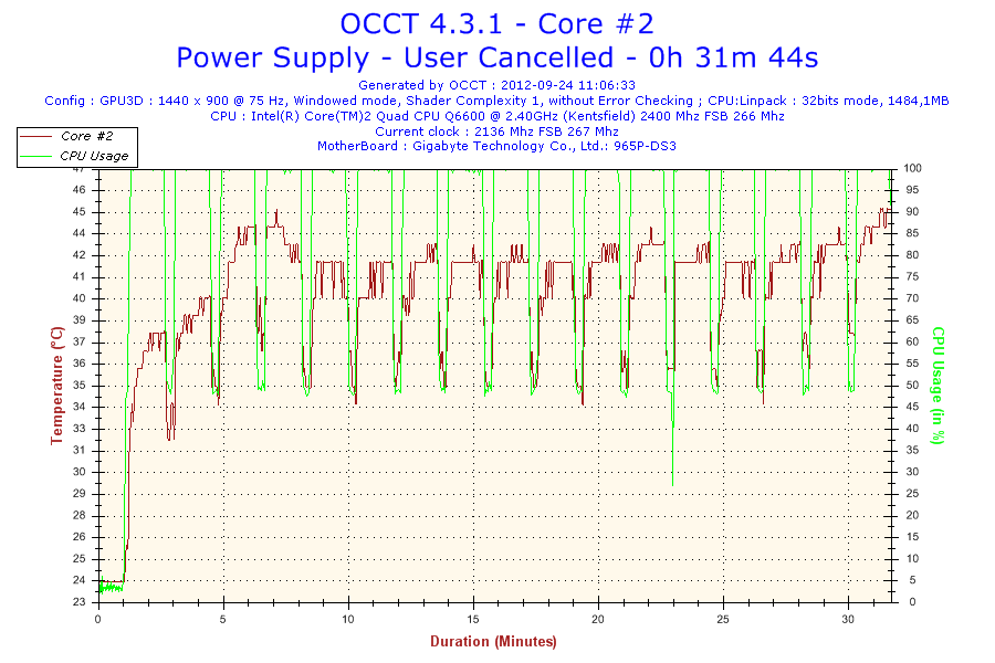

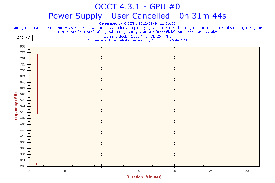

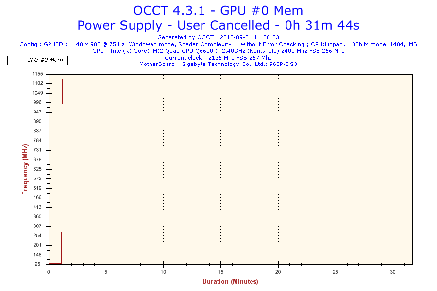

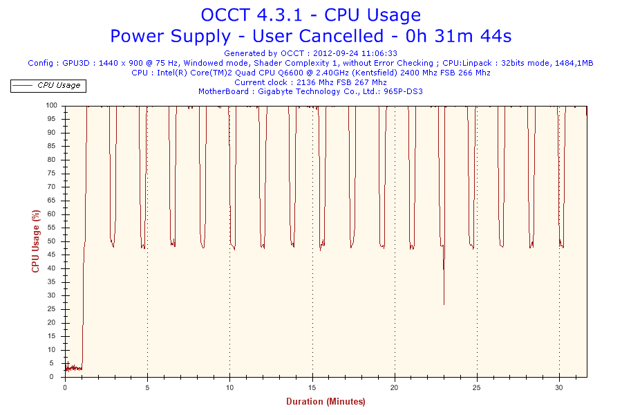

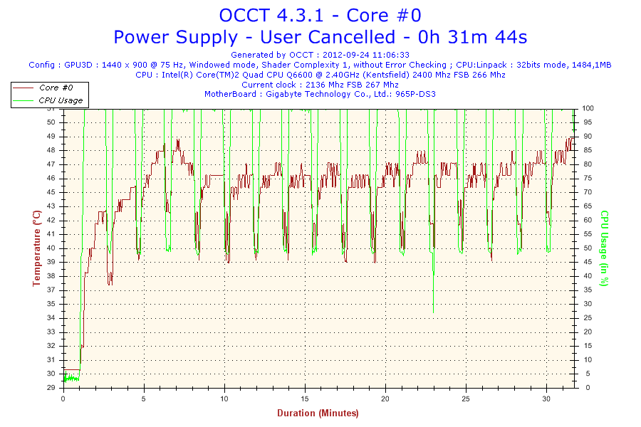

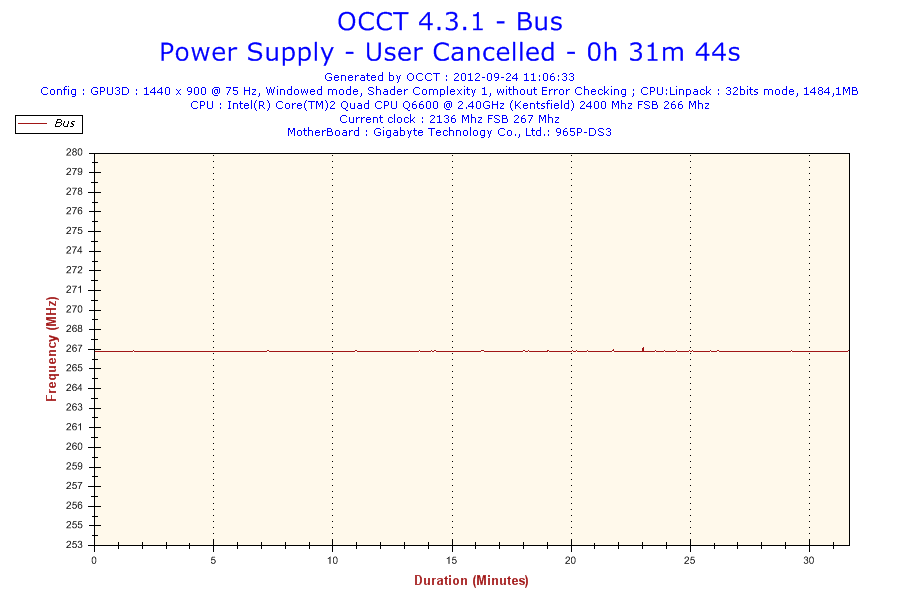

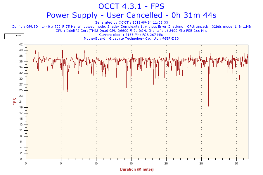

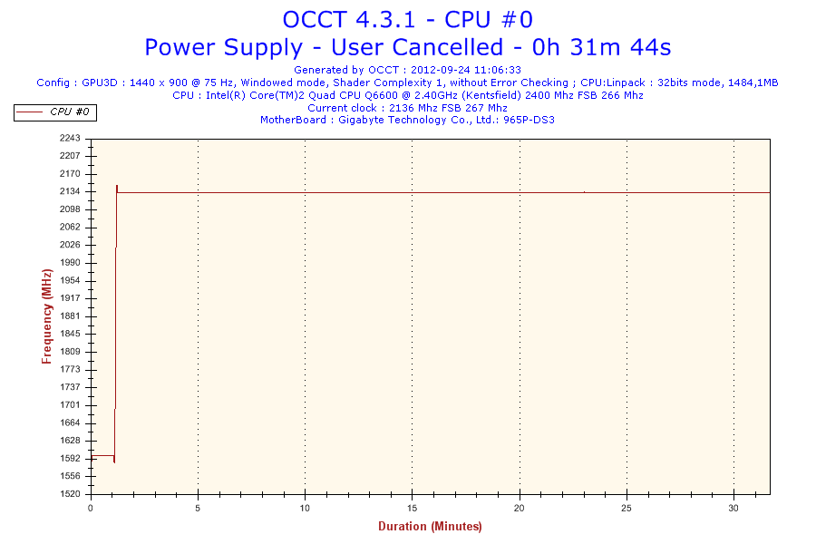

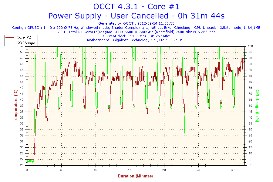

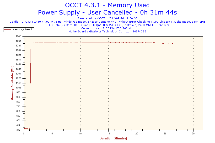

    Przeprowadziłem testy programem OCCT test-PwerSuply, oto wyniki:
    Restarty komputera - Bluescrean i natychmiastowy restar Restarty komputera - Bluescrean i natychmiastowy restar Restarty komputera - Bluescrean i natychmiastowy restar Restarty komputera - Bluescrean i natychmiastowy restar Restarty komputera - Bluescrean i natychmiastowy restar Restarty komputera - Bluescrean i natychmiastowy restar Restarty komputera - Bluescrean i natychmiastowy restar Restarty komputera - Bluescrean i natychmiastowy restar Restarty komputera - Bluescrean i natychmiastowy restar Restarty komputera - Bluescrean i natychmiastowy restar
    Podczas testu 2 krotnie mierzyłem napięcia miernikiem(według instrukcji,miernikiem UNI-T M830B) , wyłączałem 2 wentylatory podczas mierzenia na 4pin i przysłaniałem chłodzenie gdyż za nim znajduję się złącze dlatego na wykresie temp.skacze w tych momentach.Oto wyniki

    GARMEL napisał:
    Po uruchomieniu testu pełno ekranowego z karty graficznej wydobywał się dziwni świerszczot,nie wiem bardzo jak to nazwać?!aczkolwiek po minimalizacji ustępował od razu.Identyczny dźwięk miałem na GF Gigabyte 7900GT/GTO
    To zapewne cewki. Wszystko było mocno dociążone i dlatego.
    Napięcie 12V trochę Ci przysiada.
