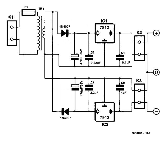

    Zrealizowałem zasilacz symetryczny o konstrukcji zbliżonej do tej:
    Zasilacz symetryczny: niestabilne napięcie ujemne z 7912, jak naprawić?
    Różnice występują w pojemnościach zastosowanych kondensatorów oraz stabilizatorów(7812 i 7912). Problem polega na tym, że o ile napięcie dodatnie jest prawidłowe to ujemne najpierw wzrasta do ok. -19V, następnie spada do ok.-17V.

    witam
    Do kolegi Prawiejakpro
    Zbuduj zasilacz według schematu pokazanego poniżej , który jest w zasadzie podobny do załączonego przez Ciebie , ale zwróć szczególnie uwagę na kondensatory C1 , C2 , C3 , C4 . Napięcie na wejściu stabilizatora jakie podajesz jest prawidłowe .

    Kondensatory 4700uF.50V mogą pozostać , ale kondensatory elektrolityczne 1000uF i 100uF usuń . Na wejściach i wyjściach stabilizatorów wstaw kondensatory monolityczne .

    Tak , jak napisał kolega markezi bezsprzecznie zbocznikuj wyjście stabilizatora LM7912 rezystorem 1k i wtedy napięcie wyjściowe ustali się na poziomie -11,8...11,9V . Właśnie to sprawdziłem .
    To zwiększ oporność rezystora i dobierz tak , żeby uzyskać odpowiednie napięcie . Ja wykonałem ten układ na pająku według mojego załączonego schematu i działa dobrze z opornikiem na wyjściu . Biorę odpowiedzialność za to co piszę i załączam , dlatego musiałem sprawdzić praktycznie , jak ten układ działa . Doszedłem do tego samego wniosku , co kolega marekzi , że w tym prostym układzie zbocznikowanie rezystorem wyjścia stabilizatora jest sposobem najodpowiedniejszy i rozwiązuje problem .

    Załączam uzupełniony schemat zasilacza symetrycznego załączonego poprzednio przeze mnie z określoną wydajnością prądową , jaką można z niego wycisnąć . Każde wyjście zasilacza - dodatnie i ujemne można obciążać prądem do 0,75A bez wyraźnego spadku napięć na wyjściach . Przy obciążeniu wyjść zasilacza prądem 0,95A następuje spadek napięcia na obu wyjściach do +/- 10,8V .
    Nie wiem , co jeszcze Ci doradzić . Ja zrobiłem układ na pająku i działa doskonale . Sprawdziłem obciążenia wyjść , gdzie wyniki załączyłem na schemacie i napisałem w komentarzu . Poprowadź połączenia według podanego teraz schematu .
    Załącz wyraźne zdjęcie twojego zmontowanego układu . W jaki sposób układ jest zasilany ? . Muszę zaznaczyć , że po zmontowaniu układu miałem ten sam problem z napięciem -17V , co Ty . Już na samym początku obciążyłem oba wyjścia opornikami 1k i sytuacja się poprawiła . Potem zrezygnowałem z rezystora na wyjściu stabilizatora LM7812 - napięcia były nadal prawidłowe , tak pozostawiłem .
    Zasilacz działa niezawodnie .
