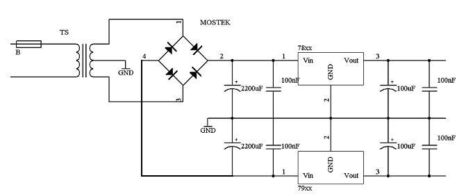

    Złożyłem prosty zasilacz stabilizowany symetryczny 12V. Na stabilizatorach 7812 i 7912. Z trafa wychodzi ~19V po mostku jest =25V filtrowane 2000µF potem stabilizacja i na wyjściu po 470µF. Pomiedzy masami i we/wy kondensatorki 100nF. Problem polega na tym ze +12V stabilizuje idealnie a z -12 wychodzi 17V :| To juz drugi scalak i wciaz to samo.
    Prosze o w miare szybka odpowiedz, bo wlasnie nad tym siedze.

    narysuj schemat to pomozemy cos. moze cos zle podpiołes??

    Możesz zrzucić schemacik?pozdrawiam.mon
    Chodzi o tranzystory p-n-p i n-p-n przy 7812 i 7912.

    [problem] Dlaczego stabilizator 7912 daje -17V zamiast -12V w zasilaczu symetrycznym?
    To jest wg. tego znanego schematu. Tylko kondensatory filtrujace troszke inne.

    na schemacie jest wszystko ok!!sprawdz jeszcze raz czy wszystko dokładnie połączyłes tak jak ma byc??

    Na 100% masz błędnie podłączony 7912 - on ma inny układ nóżek niż 7812 a na schemacie podajesz identyczny:
    http://alfa.iele.polsl.gliwice.pl/elenota/STMicroelectronics/2150.pdf

    Ale ja doskonale wiem ze jest blad na tym schemacie z nozkami. Mam dobrze podlaczony scalak 7912. Sprawdzałem juz noty katalogowe. Kondensatory wyjsciowe mam ok.

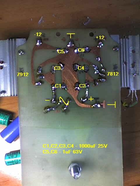

    1. Trafo - ok, napiecia rowne (~19,0V), sprawdzane omomierzem - symetryczne.
    2. Mostek - ok
    3. Zwarcia nie poniewaz sa duze odstepy od sciezek, mierzone omomierzem - nie ma przerw
    4. Zamienilem kondensatory ze strony dzialajacej (+12v) na ujemna i wciaz to samo.
    5. Wywalilem z wyjscia 470uF zastapilem je 1uF. Kondensatory sa poliestrowe 100nF.
    6. Zamienilem przewody od trafa i zadnych zmian. Wg. mnie to to samo co odwrocenie wtyczki w gniazdku ;]
    Dziwna sprawa :/

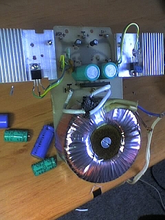

    Żeby zobrazować...
    [problem] Dlaczego stabilizator 7912 daje -17V zamiast -12V w zasilaczu symetrycznym? [problem] Dlaczego stabilizator 7912 daje -17V zamiast -12V w zasilaczu symetrycznym?

    kondensatory poliestowe 100nF mają być jak najblizej 7912, nie na kablach. No i może masz jakieś dziwne te stabilizatory. Masz jakiś 7905 napróbe?

    7812 zostaly na plytce i jest ok. Kondy do 7912 sa bezposrednio przylutowane do nozek scalaka. Mam 7915, o ile pamietam dzialal bez zastrzezen, zaraz sprawdze.
    7915 stabilizuje mi na -15,06V i to bez tych małych pojemnosci...a jak moge sprawdzic czy ten 7912 mam dobry?

    sproboj sprawdzic 7912 w osobnym układzie. czylizrob od podstaw stabilizacje tylko napięcia ujemnego. jesli bedzie działało w co wątpie to szukaj dalej w swoim układzie usterki. jesli nie odpali to wymien scalaka moze trafiły Ci sie jakies 2 sztuki felerne;/

    No to chyba masz jednak jakies badziewne te 7912, Moze mają pozamieniane wyprowadzenia. Choć teraz to raczej będa już uwalone.

    Spróbuj skrócić przewody od stabilizatora do płytki może przez to robią się jakieś jaja wzbudzenia itp.
