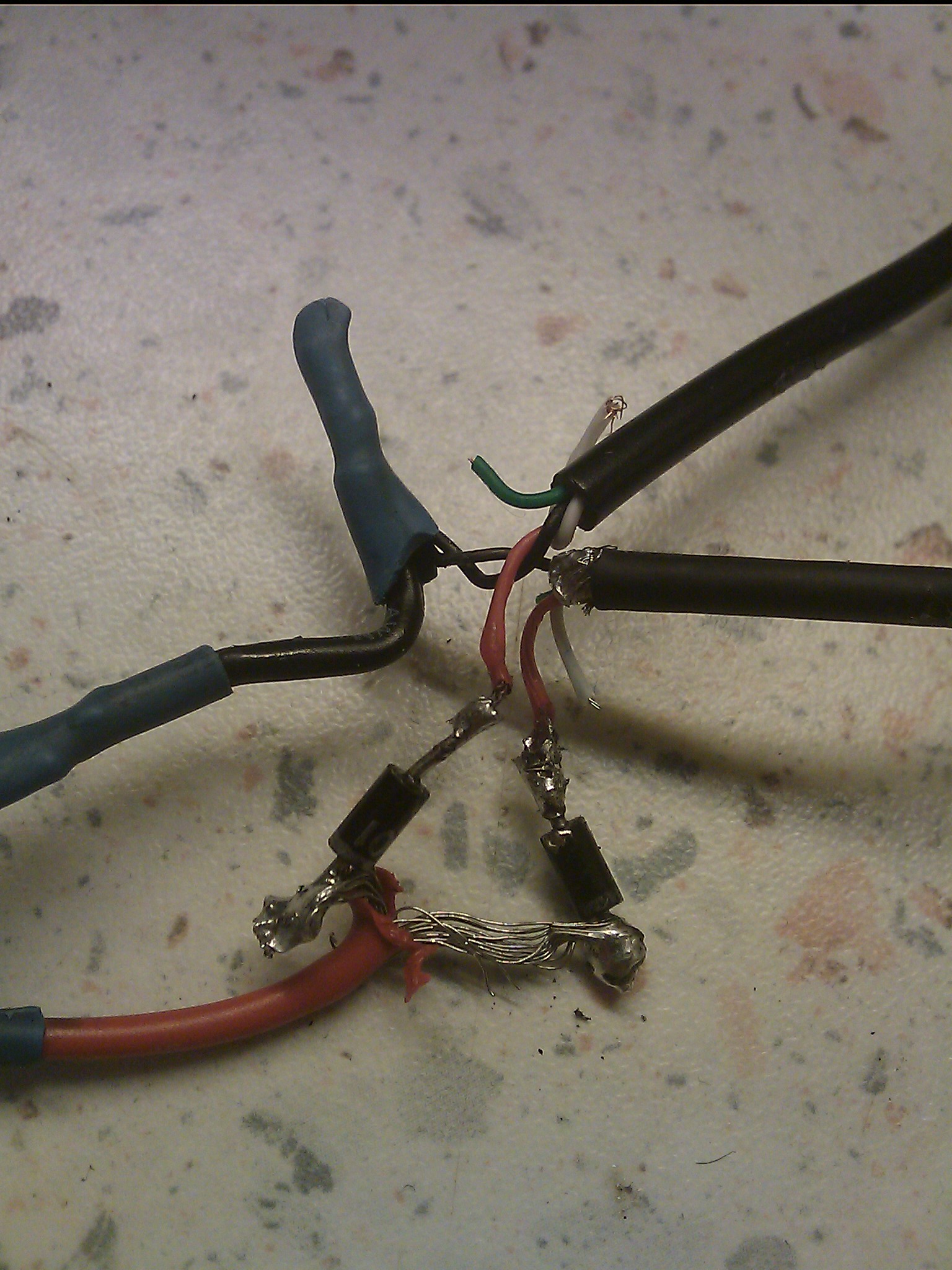

    Coś jest nie tak.
    Dla pewności sprawdziłem kabel w małym zasilaczu USB. Oto efekt testów.
    Jak zabezpieczyć wentylator USB przed prądem zwrotnym? Diody czy inne elementy?
    Gdy wtyczka 1 jest wpięta, na 2 i na 3 jest ~+5V
    Gdy wtyczka 2 jest wpięta, na 1 jest +5V a na 3 nie ma nic.
    Diody są wlutowane kreseczką (paskiem) w stronę 3. Sprawdzałem kilka razy na obecność zimnych lutów i przelutowywałem.
    Co może być nie tak?
  • #13 11404476
    goldi74
    Posty: 8058
    Pomógł: 1367
    Ocena: 1531
    To jest niemożliwe do uzyskanie przy połączeniach według schematu. Pokaż zdjęcie swojego układu, bo wyraźnie popełniłeś jakiś błąd.
  • #14 11404763
    wdowski
    Posty: 288
    Ocena: 14
    proszę :)

    Schemat jest prawidłowy, chodzi o jego realne wykonanie. Prawidłowo zmontowany układ musi działać poprawnie. Dlatego chciałem zobaczyć zdjęcie układu a nie rysunek.

    EDIT:
  • #19 11414425
    wdowski
    Posty: 288
    Ocena: 14
    Zdjęcie już zamieszczone wyżej. :)
