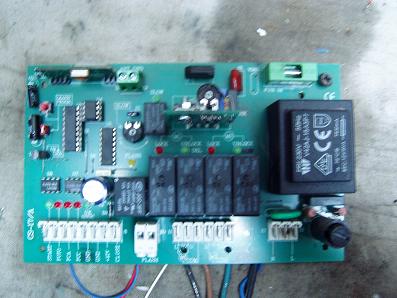

    Automatyka bramy po burzy, spalony był jeden siłownik i do wymiany ULN2003A .
    Sterownik nie pamieta ustawień i pilotów . Na płycie jest zworka i przycisk Learn , potencjometr szybkość i siła . Jak to cudo się programuje , ewentualnie mile widziana instrukcja.

    Generalnie jest z reguły jest tak >
    Załącz zasilanie
    Ściągasz zworkę wciskasz przycisk Learn i trzymasz, zakładasz zworkę i następnie puszczasz Learn i wciskasz przycisk na pilocie który ma obsługiwać bramę .
    wyłączasz i włączasz po chwili zasilanie

    Przy założonej zworce wybiera się tryby pracy , trochę się pobawiłem . Nie wiem jak ustawić czas automatycznego zamknięcia.

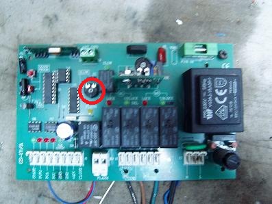

    Sprawdź przekręcając po trochu potencjometrem (zaznaczonym na fotce )

    To jest regulacja szybkości siłowników jak sterownik wejdzie na wolny bieg.
