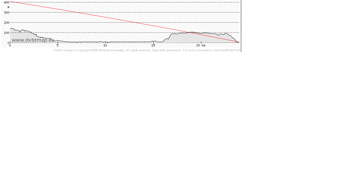

  • #11 11352947
    juras10
    Posty: 92
    Ocena: 12
    Oto profil terenu :
    Antena DVB-T ze wzmacniaczem do trudnego terenu, 15 km od Kopca Tatarskiego

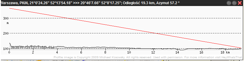

    Nie możesz normalnie wkleić obrazka ?
    To jest mój teren
    Musiałem zastosować antenę ze wzmacniaczem, chociaż to tylko 25 km

    11111olo
    Posty: 13609
    Ocena: 795
    Prawie dobrze.
    Kliknij na strzałkę i potem kliknij profil terenu. Pokaże Ci się coś takiego jak niżej. Zrób screena i umieść na forum.

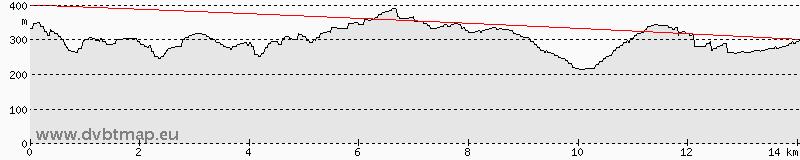

  • #14 11353410
    juras10
    Posty: 92
    Ocena: 12
    Ok dzięki za instrukcje - wklejone wyżej zamiast linku:)

    19 elementówka to sensowna decyzja tyle że nie ma 100% pewności że się uda.
    Juras przy robieniu profilu terenu uwzględniłeś wysokość zawieszenia anteny?
    Jeśli tak czy jest to już maksymalna wysokość?
  • #17 11354292
    juras10
    Posty: 92
    Ocena: 12
    Tak uwzględniłem wysokość 4m-5m i nawet dałem więcej - wtedy omijam jedną górę - ale zostaje druga:) także jest słabo.

    A łapanie z odbicia? Może masz z drugiej strony jakieś wzgórze?
  • #19 11354489
    juras10
    Posty: 92
    Ocena: 12
    Raczej nie - oki dzięki za rady - spróbuje coś pokombinować .
