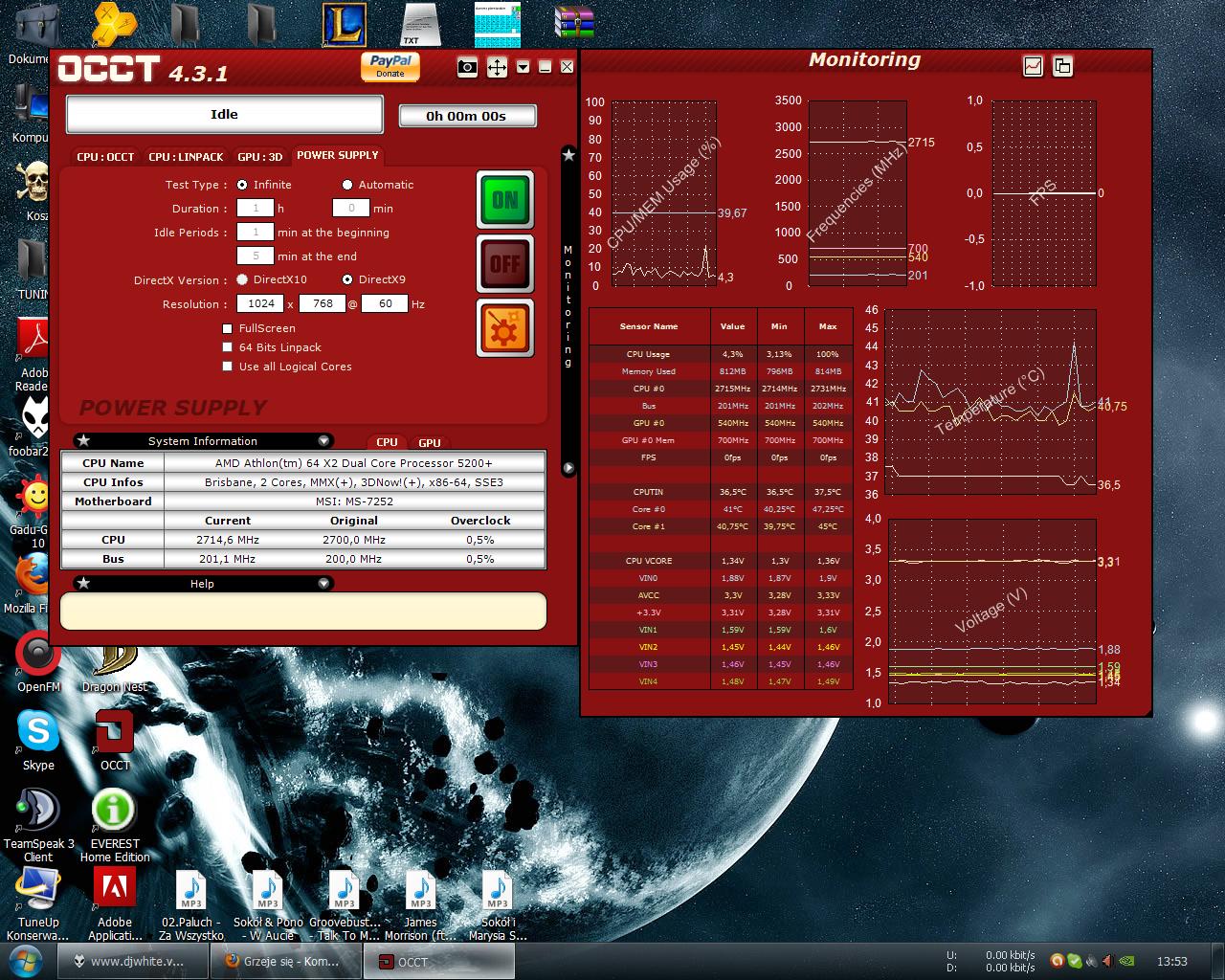

    Na grafice jest pasywne grzanie ale dodałem wiatrak, źle to sformułowałem po 9 godzinach gdzieś komputer się wyłącza a w miedzy czasie zagram w grę tak 30 min. Gra nie ma dużych wymagań waży 7 MB. Zaraz wrzucę z OCCT

    Test powinien trwać przynajmniej 30min. jeżeli Ty masz problemy dopiero po kilku godzinach.

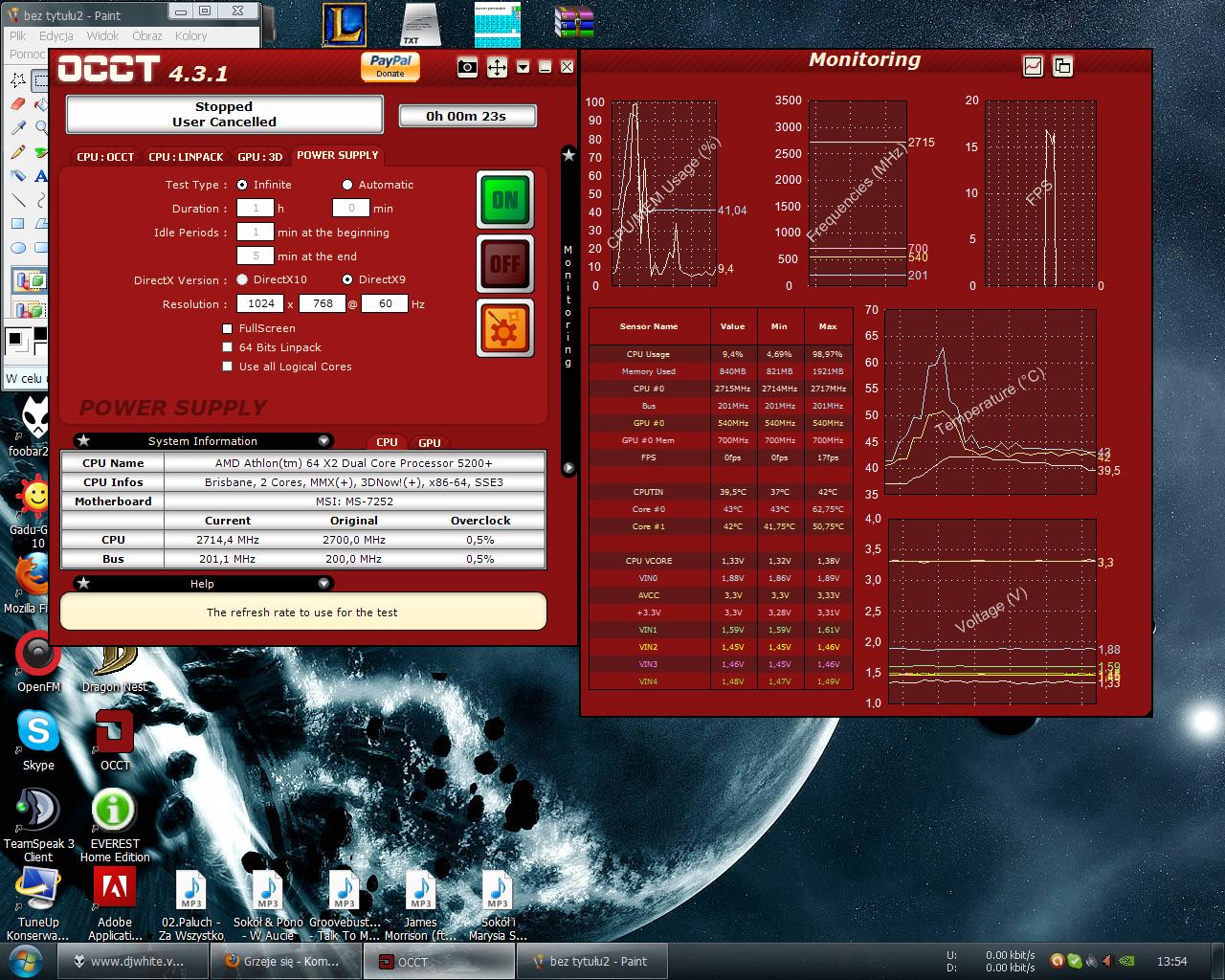

    Nie rozumiem. Nie wiedziałem ze 30 min. Robiłem je z 30 sec bo nie wiedziałem a to czyli są już problemy po 30 sec? tak ? Zdjęcia zostały zrobione po włączeniu komputera. po 12 Godzinach odpoczynku.

    Po 30 sekundach temperatura procesora podskoczyła do 62 stopni więc wykonanie dłuższego testu potwierdziło by tezę, że trzeba założyć nową pastę na CPU.
    Nie chodziło też o te wykresy tylko o takie, które otwierają ci się w nowym folderze po zakończeniu testu. Są na białym tle a nie na czerwonym.

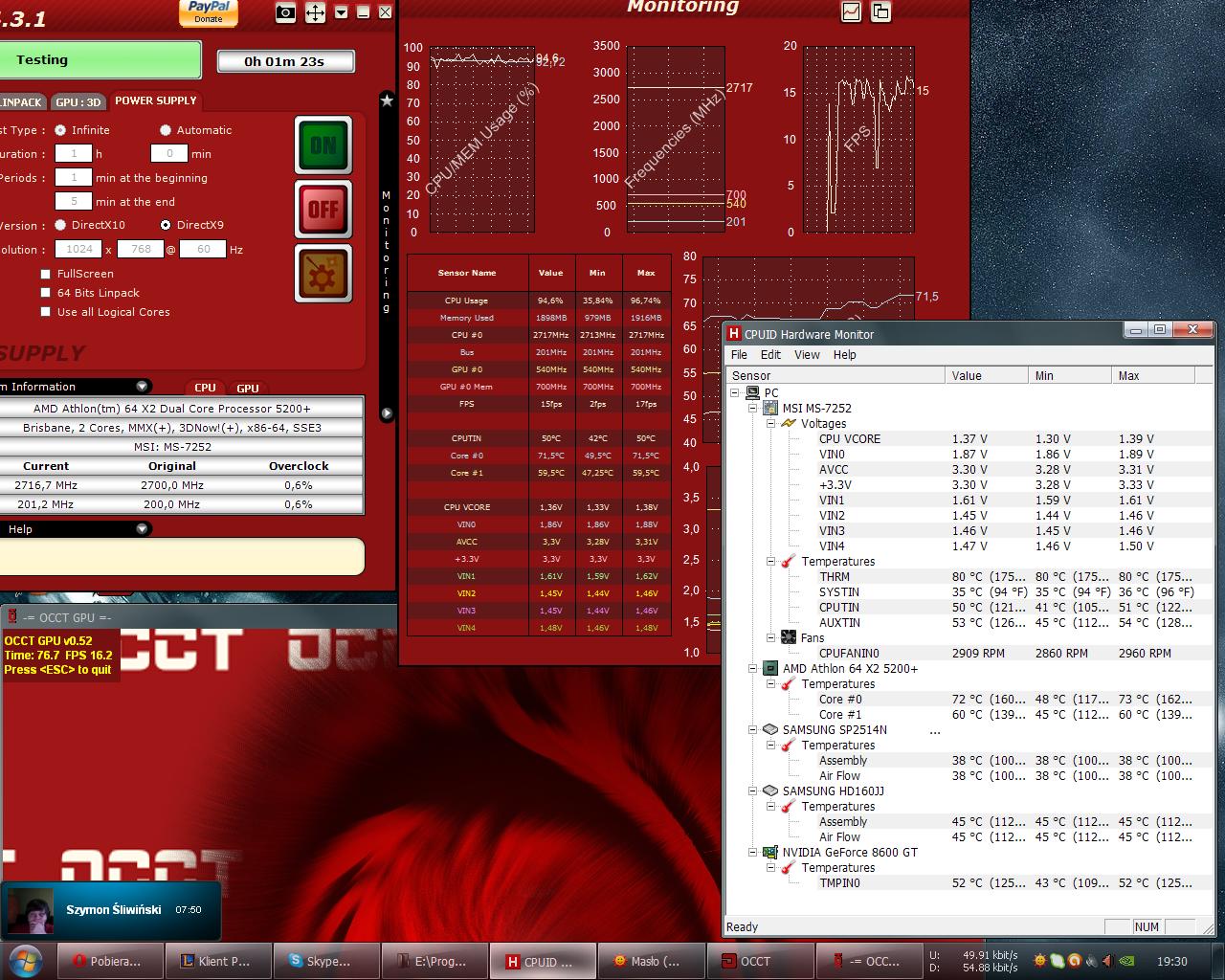

    Wklej jeszcze screen z HW Monitor ( zrobione podczas trwania OCCT ) bo nie znamy temperatury karty graficznej.

    Proszę nie wiem czy dobrze wykonałem ale chyba o to chodziło.

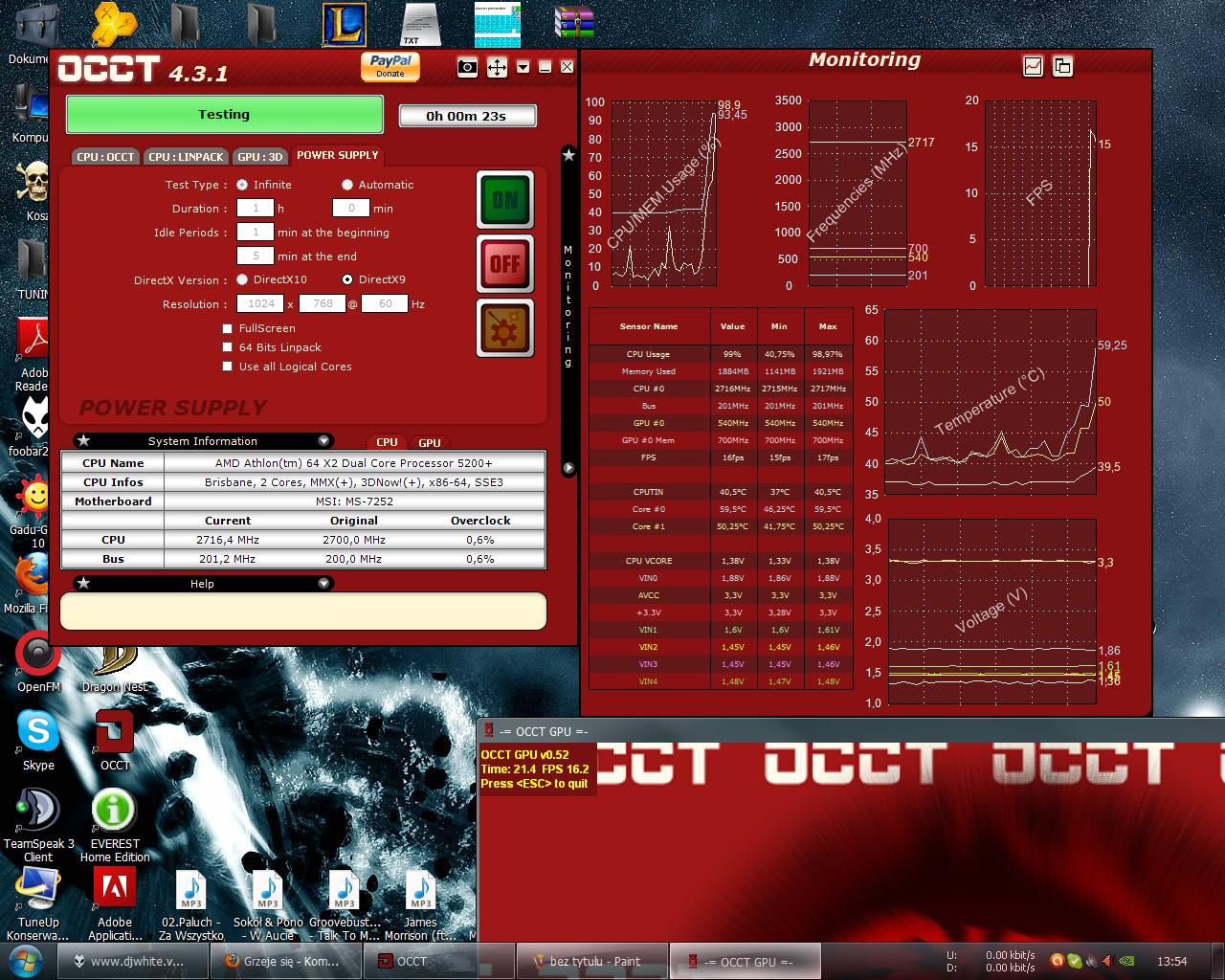

    Czemu dałeś screen po minucie i 23 sekundach?! Czytałeś co napisałem?!
    Temperatura CPU jest za wysoka. Wyczyścić cooler, zmienić pastę termoprzewodzącą na początek.

    "Wklej jeszcze screen z HW Monitor ( zrobione podczas trwania OCCT ) bo nie znamy temperatury karty graficznej."
    Już wiesz? Cooler jest wyczyszczony a pastę zmienię i jak coś to się odezwę Dziękuje za pomoc.
