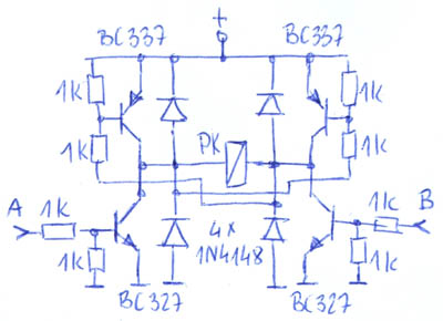

    ... niby proste, a jednak ... Mam programator kotła c.o. - poleciał w nim przekaźnik polaryzowany 2-cewkowy. Niestety nie mogę nigdzie takiego dostać, ale mam przekaźnik 1-cewkowy, też polaryzowany - ale zasada jego przełączenia z jednej pozycji na drugą polega na zamianie polaryzacji napięcia na cewkę. Problem w tym, że z automatyka programatora podaje dwa "plusy" (jeden na "włącz", drugi na "wyłącz") i oczywiście wspólne GND. Myślałem też nad zastąpieniem tego przekaźnika jakimś układzikiem, może 555, ale nie wiem skąd dorwać schemat. Dodam, że napięcie sterujące cewką przekaźnika (około 2,8V) pojawia sie tylko na około 1 sek. Jak to rozwiązać ?

    Niestety, 2,8V. Na oryginalnym przekaźniku jest napisana wartość 3V DC. Całość zasilana jest z aku. 3V. Zależy mi na pozostawieniu tego sterownika bo mam go spiętego z czujnikiem zewn., telefonem (do zdalego uruchamiania) i z instalacją alarmową . Wiem, że można to rozwiązać jakimś ukł. cyfrowym, ale ja niezbyt to kumam. W grę wchodzi przerobienie (dołożenie) układ wykonawczego, który zastąpił by ten nieszczęsny przekaźnik... = jeden "dodatni" impuls załącza przekaźnik, drugi "dodatni" rozłącza. Ewentualnie druga opcja, przerobić jakoś ten drugi impuls - aby miał "minus" - myślę nawet o dołożeniu drugiego aku dla uzyskania tego "minus 2,8V"- tylko nie bardzo wiem jak to sterować? :(

    W załączeniu schemat układu do sterowania takim przekaźnikiem, można też użyć go do sterowania silniczków. Podanie stanu wysokiego na jedno z wejść wysteruje tranzystory po przekątnej mostka. Diody zabezpieczają przed przepięciami. Nie można jednocześnie podawać stanu wysokiego na wejścia A i B bo będą jednocześnie przewodziły obie gałęzie mostka i spalą się tranzystory.
    Sorry za rysunek zrobiony na kolanie - spieszyło mi się :)

    Wielkie THX Lechoo :) Zrobiłem w/g Twojego schematu i ... nawet działa :)
