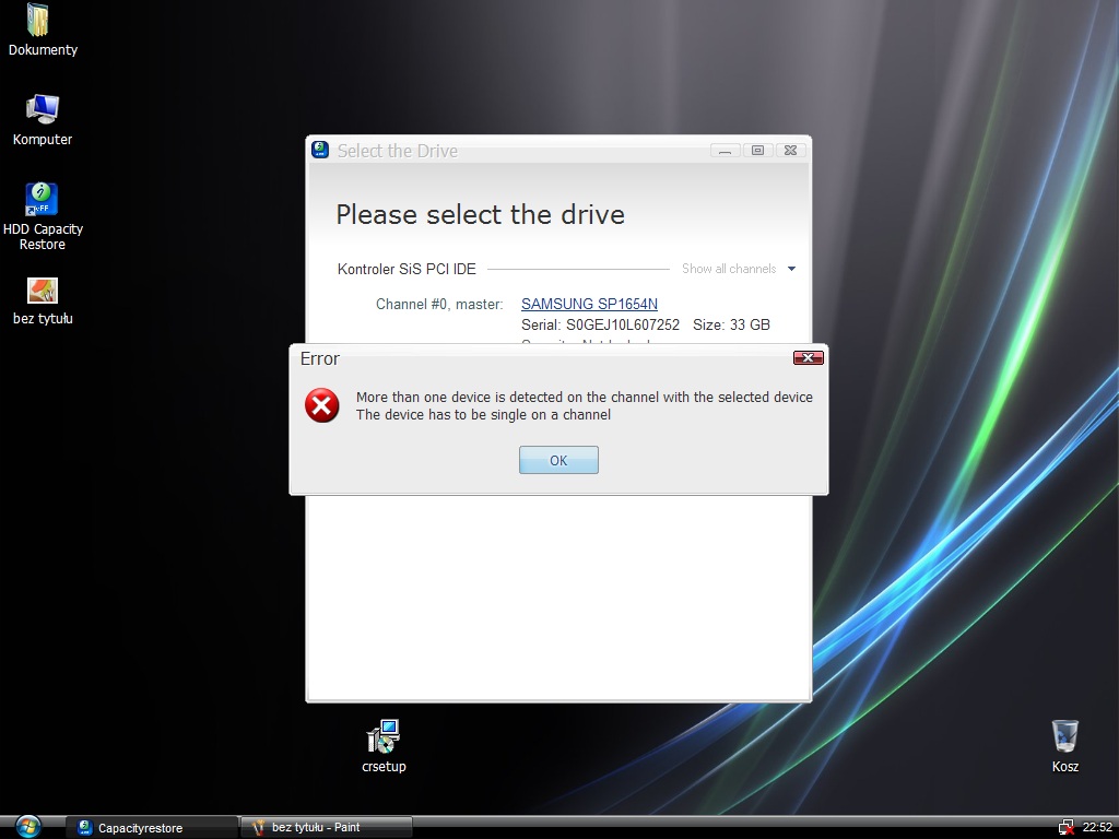

    przełożyłem zwortkę na limit capacity to 32gb na próbę,bo nie wiedziałem do czego jest. Po uruchomieniu kompa, wyskoczył komunikat, że muszę go sformatowac przed u użyciem. Wiedziałem,że nic tam nie ma to odruchowo dałem format.
    Potem okazało się,że dysk ma teraz 32GB. Więc domyśliłem się, do czego służyła ta zworka. Komputer wyłączyłem, zworkę na slave a tu zaskoczenie,nadal 32GB. Myślałem, jak ununę partycję to będę znowu widział pełny obszar do podziału,ale się myliłem. Sciągnąłem HDD Capacity Restore, ale podczas uruchamiania programy wyskakuje bład : error opening driver. Dodam,ze pod BIOS-em równierz wykrywa 32GB.

    Na razie wyczytałem, że HDD Capacity Restore funkcjonuje tylko na na xp,ja próbowałem tego pod windows 7. Zainstalowałem siódemkę i ruszyłem jeszcze raz HDD Capacity Restore. O to co mi się pokazało
    To dyski wykryte przez program a ten oznaczony to ten 120GB,który widnieje jako 33GB
    Dysk Samsung 160GB - jak przywrócić pełną pojemność po zmianie zworki?
    Tutaj zaś jakiś komunikat po kliknięciu na ten dysk, nie mam pojęcia co to oznacza
    Znalazłem instrukcję do Hadat2 lecz niestety po angielsku co mi nie wiele pomogło,bardzo prosiłbym o podpowiedzi.

    generalnie zastosuj się do porady powyżej. Jeśli będziesz chciał użyć HDAT2, masz 2 sposoby:
    1) pobierz http://www.hdat2.com/files/hdat2iso_481.exe wypakuj, wypal obraz na płycie i uruchom komputer z płyty.
    2) według http://faq.elektroda.pl/a/hirens-boot/ utwórz bootowalnego pendrive, lub wypal obraz hirensa na płycie CD i uruchom z niej komputer.
    Po uruchomieniu HDAT2 wystarczy wejść w menu które podałem wcześniej i ustawić odpowiednie wartości.

    Po problemie, dzięki wielkie pomogło to https://www.elektroda.pl/rtvforum/topic1045858.html .
    Jeszcze miałem problem żeby podłączyć dwa dyski pod jedną taśmie jej wymiana pomogła i dalej już poszło z górki. Dziękuję za pomoc,temat do zamknięcia ;]
