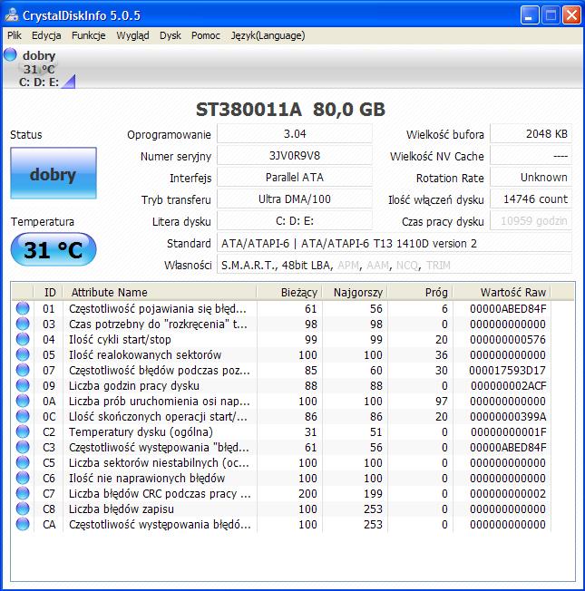

    Mój stary komp nie wiedzieć czemu czasem łapie zwiechę. Używa go mama do neta i faktur.
    Jest to AMD Athlon 2000XP+ 768MB RAM dysk 80GB Seagate grafika GF MX 440 64Mb płyta główna MSI jakaś.
    System był reinstalowany, komp był czysty a i tak chodził jakby chciał a nie mógł.
    Potrzebowałbym jakiegoś programu który przebada wszystko tj. procek, ram, grafikę, dysk i płytę.
    Podejrzewam dysk twardy ale nie mam drugiego na podmiankę.
    Kiedyś badałem dysk jakimś programem to znalazł badsectory, następnie trochę z nich naprawił, potem dysk jeszcze wyzerowałem ale nic nie poprawiło się.
    A screeny z CristalDiska wstawię dziś po południu

    Zrzut z programu CrystalDisk
    AMD Athlon 2000+XP zawiesza się - diagnostyka sprzętu i dysku Seagate 80GB [/img]
    Tutaj screeny z hdtune:
    AMD Athlon 2000+XP zawiesza się - diagnostyka sprzętu i dysku Seagate 80GB AMD Athlon 2000+XP zawiesza się - diagnostyka sprzętu i dysku Seagate 80GB

    SMART jest OK.
    Daj screen'y z programu HD Tune.

    Generalnie to transfer niski jak na ten dysk.

    Wrzuciłem inny dysk postawiłem nowy system i na razie jest ok, zero zwiech, działa o niebo szybciej.

    I mogło to być z winy dysku... Teraz dopatrzałem, że podawałeś smart i na żółto tamten dysk miał parametr spin retry count, co oznacza, że dysk miał problemy z rozkręceniem talerzy, co z kolei oznacza problem z mechaniką i zwiastuje jej ewentualny zgon.
