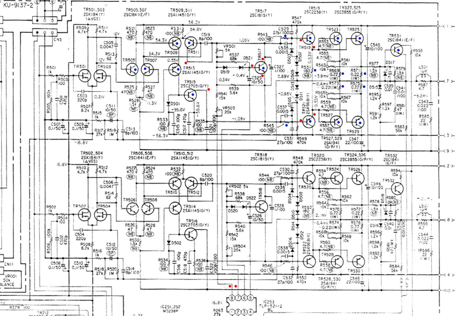

    Proszę o pomoc w naprawie wzmacniacza Denon PMA 920.
    Uszkodzeniu uległ jeden kanał.
    Sprawdziłem półprzewodniki oraz rezystory w torze końcówki.
    Zaznaczone na niebiesko niektóre były uszkodzone, a pozostałe dla spokojnego sumienia wymieniłem.
    Po uruchomieniu wzmacniacza odleciały znowu końcówki mocy.

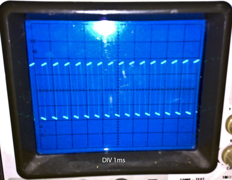

    W miejscach zaznaczonych na czerwono, pojawia się przebieg ze zdjęcia.
    Wzmacniacz uruchamiam teraz bez TR523, TR525, TR527, TR529.

    jeśli uszkadzają się tranzystory końcowe to przyczyny szukałbym albo w przeoczonym, uszkodzonym tranzystorze albo zbyt dużym prądzie spoczynkowym. Zwróć uwagę na transoptor w układzie regulacji prądu spoczynkowego. W tym wzmacniaczu jest taki stary patent Denona "Optical Class A" czy jakoś tak. Polega to na tym, że układ sterujący transoptorem zmienia prąd spoczynkowy (bias) w zależności od poziomu sygnału na wejściu stopnia mocy. Dlatego też w serwisówce jest opisana regulacja tego prądu z użyciem generatora sygnałowego. Możesz też sprawdzić potencjometry 501 i 503. Jeśli uszkodzony był TR517 to może im się dostało.
    Co z diodami w układzie? Czy je również sprawdziłeś? Diody D503,507,509 oraz D513,511,505 mogły też zostać uszkodzone.
    Ten przebieg pojawia się samoistnie czy podłączasz jakiś sygnał na wejście?
    I na koniec czy przy próbie uruchomienia "końcówki" odleciały natychmiast czy chwilę to trwało?

    1. Zacznij od dokładnego sprawdzenia zasilania.
    2. Podłącz końcówki bez nich na pewno nie zadziała.
    3. Skręć potencjometry od prądu spoczynkowego na minimum.
    4. Uruchamiaj wzmacniacz "na żarówkę" tzn. w zasilanie AC230V włącz szeregowo żarówkę 60W. Jak się mocno zaświeci i nie zgaśnie po chwili wyłącz wzmacniacz.
    5. Sprawdź czy działa regulacja prądu spoczynkowego mierząc napięcia na VR501,503 TR517 oraz bezpośrednio na bazach końcówek. Przy skręconych potencjometrach powinno wynosić 0V. Od mniej więcej 0,6V zaczynasz ustalać punkt pracy tranzystorów.
    Przebieg z oscy. pojawia się prawdopodobnie, ponieważ układ bez końcówek głupieje. Biorąc pod uwagę patent z transoptorem który przy okazji też sprawdź.

    Pomiędzy emiterem a kolektorem TR517 powinno być napięcie ok. 2V. Jeśli jest większe, może to wskazywać na uszkodzenie tego tranzystora (przerwa), zwarty C525, uszkodzone diody D519, D521, potencjometr montażowy VR501 ustawiony w skrajnym położeniu (zwarty). Transoptor zostawiłbym w spokoju, z racji wartości rezystorów wstawionych w jego obwodzie E-C (15-35kΩ). Warto pomierzyć i porównać ze sprawnym kanałem napięcia na tranzystorach TR501 i TR503.

    Ten przebieg występuje wtedy, kiedy nie ma tranzystorów końcowych.
