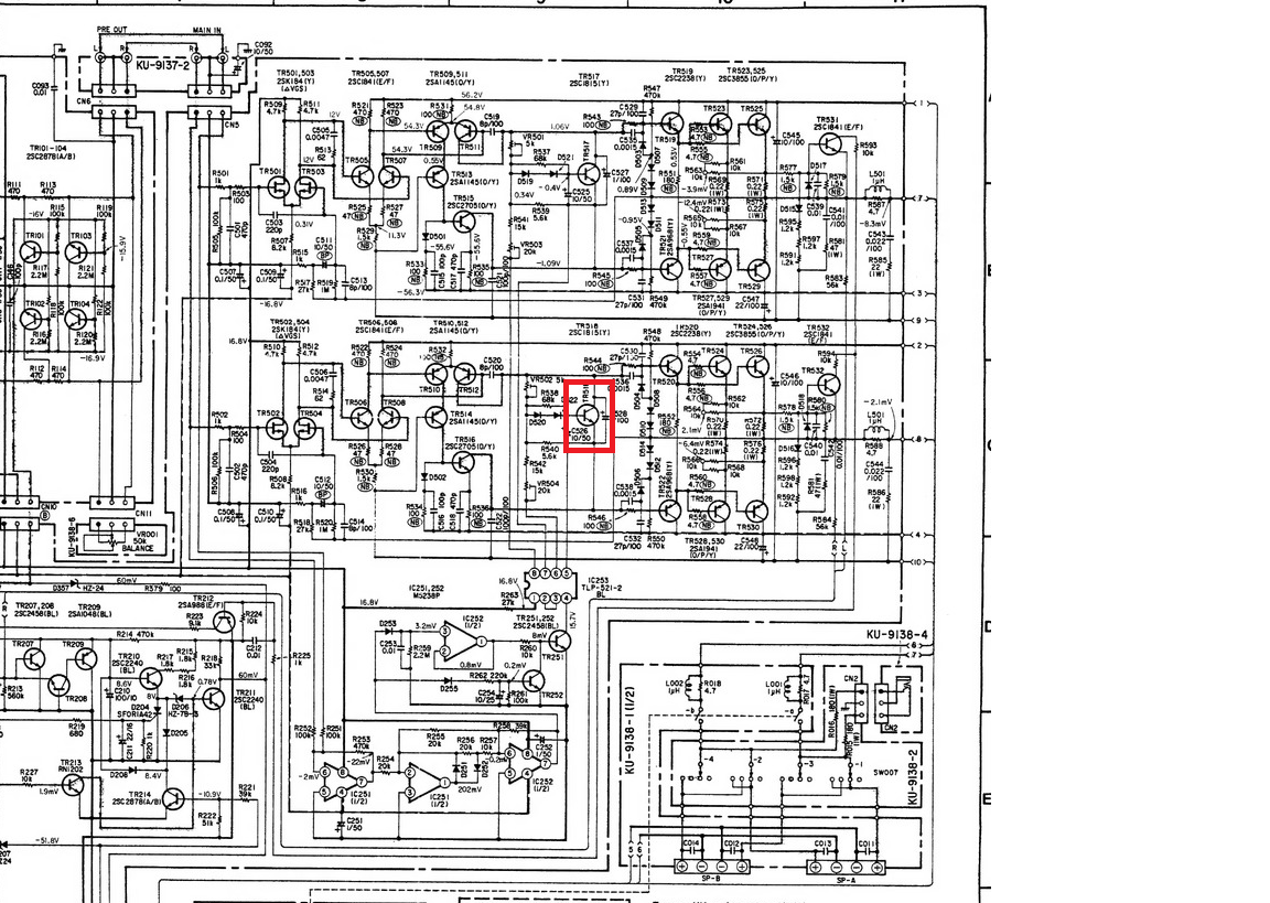

    W wzmacniaczu nie działa jeden kanał, drugi udało mi się uruchomić (choć na razie bez podłączania tranzystorów TR523, TR525, TR527, TR529 w końcówce mocy).
    Zastosowałem metodę opisaną w powyższym wątku, czyli zamknięcie pętli ujemnego sprzężenia zwrotnego poprzez dołączenie do linii wyjścia emiterów tranzystorów TR520 oraz TR522 poprzez rezystory 100 Ω oraz wylutowałem rezystor R552. Niestety układ nie działa prawidłowo. Na bazach tranzystorów sterujących pojawia się stałe napięcie ±10 V.
    Wykonane prace:
    - sprawdziłem tranzystory TR502, TR504, TR506, TR508, TR510, TR512, TR514, TR516 za pomocą testera - żaden z nich nie wykazuje błędnego działania. Również starałem się dopasować ich parametry, aby były jak najbardziej zbliżone (dotyczy tranzystorów pracujących w każdej parze różnicowej).
    - wylutowałem tranzystor TR518 - tak aby układ dodatkowej regulacji nie wpływał na punkt pracy tranzystorów sterujących.
    - dokonałem pomiaru oscyloskopem sygnału wejściowego na parze różnicowej JFET. O ile na tranzystorze TR502 nie ma sygnału, tak na TR504 pojawia się sygnał przemienny o amplitudzie około 0,6 V.
    - pomierzyłem napięcia zasilania stopni wzmacniających bez większych odchyłek (podłączam wzmacniacz poprzez żarówkę, więc napięcia są nieco zaniżone)
    Proszę serdecznie o pomoc w rozwiązaniu tego problemu. Dodatkowo czy mógłby ktoś opisać, jak działa III stopień pary różnicowej na tranzystorach TR510 i TR512 wraz z towarzyszącymi im tranzystorami TR514 i TR516? Nie mogę do końca zrozumieć działania takiego układu.
    Dodaję fragment schematu urządzenia (stopnia końcowego) celem zobrazowania problemu.
    Fragment schematu Denon PMA-920 z zaznaczonym czerwonym prostokątem obszarem elementów
    ewentualnie całość schematu jest dostępna na stronie
    https://www.manualslib.de/manual/1133130/Denon-Pma-920.html?page=16#manual
    Serdecznie dziękuję za wszelką pomoc w rozwiązaniu problemu.

    Hmm. Skoro na bazach sterujących (TR520/522) masz 10V, oznacza to, że stopień sterujący jest całkowicie "rozjechany" i nasycony, a pętla sprzężenia nie jest w stanie sprowadzić wyjścia do zera.
    Jeśli posprawdzałeś tranzystory i są one sprawne to problem będzie w punkcie pracy. Bias lub asymetria prądowa.
    Skoro na TR504 masz 0,6V a na TR502 cichosza…. Akurat to jest para różnicowa która powinna mieć sygnał w obu przypadkach. Jeśli jedna strona stoi para jest całkowicie nierównoważona i pcha cały prąd na jedną gałąź.
    Popatrz w okolice R538 R540... Posprawdzaj wszystkie rezystory emiterowe i źródłowe. Sprawdź diody stabilizujące napięcie dla źródeł prądowych par różnicowych.
    Osobiście TR518 bym przywrócił. Wylutowanie tranzystora od stabilizacji prądu spoczynkowego jest ryzykowne. Brak TR518 oznacza rozwarcie tranzystorów streujących TR520 i TR522. Zamiast wywalać mogłeś ustawić prąd spoczynkowy na minimum... Potencjometrem... Dalej bym sprawdził czy bezpośrednio między TR502 i TR504 napięcie jest bliskie 0 przy braku sygnału. Do sprawdzenia kondensator elektrolityczny w pętli sprzężenia zwrotnego obok R552 który wylutowałeś. Ogólnie ja bym szukał na wejściu JFET (TR502/504) bo jest spora asymetria sygnału...

    Po wielu godzinach udało się wstępnie znaleźć problem. Znalazłem problem w pętli sprzężenia zwrotnego, a dokładniej rzecz ujmując, w połączeniu rezystorów oznaczonych na schemacie:
    R518<>R520
    Ich wspólne połączenie, pomimo braku zastrzeżeń przy sprawdzaniu organoleptycznym, nie wskazywało, aby było niepoprawne, jednak w praktyce okazało się, że nie było właściwego styku. Brak dobrego połączenia doprowadził do zwiększenia rezystancji na linii sygnału sprzężenia zwrotnego doprowadzanego do tranzystora T502.
    Aby dojść do tej usterki, zacząłem porównywać spadki napięć oraz oporności na liniach z drugim kanałem, który problemów ze stabilną pracą (oczywiście z zapiętą sztucznie linią sprzężenia zwrotnego) nie ma, i w końcu trafiłem na tę rozbieżność.
    W celu usunięcia problemu wystarczyło przelutować, a raczej naprawić ścieżkę (bo niestety laminat nie jest zbyt dobry ze względu na łatwość pękania czy odpadania ścieżek od podłoża). Po przelutowaniu kanał ma minimalne napięcie na wyjściu, bliskie 0 V; zachowuje się stabilnie. Na pewno będę musiał jeszcze wyregulować prądy spoczynkowe, ale to dopiero jak zamontuję cały stopień mocy.
