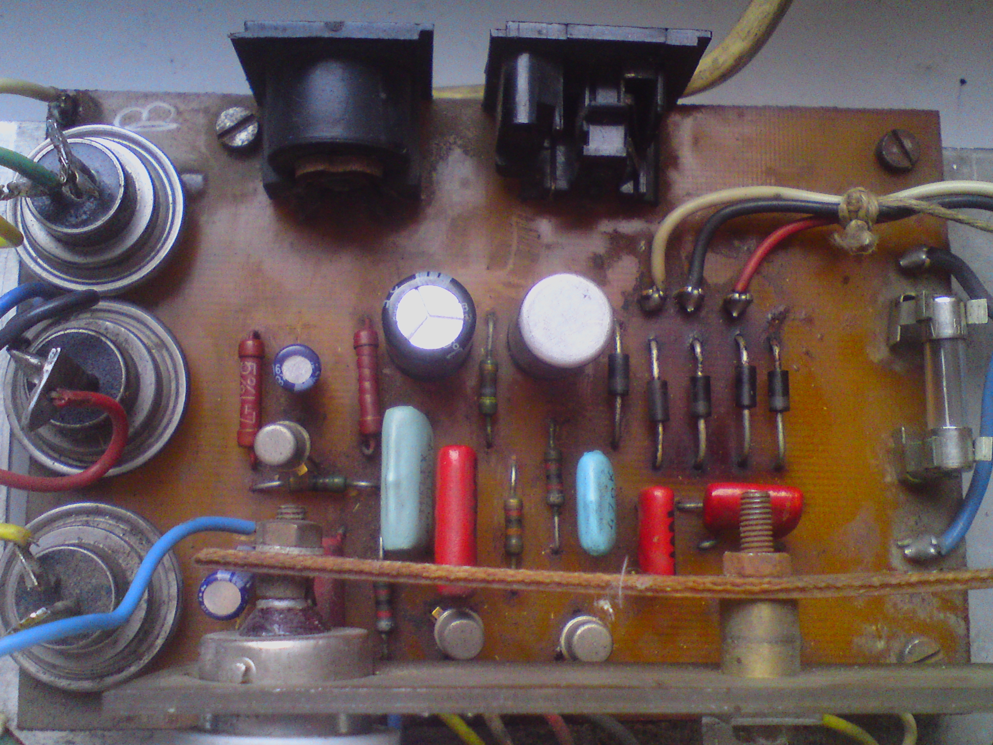

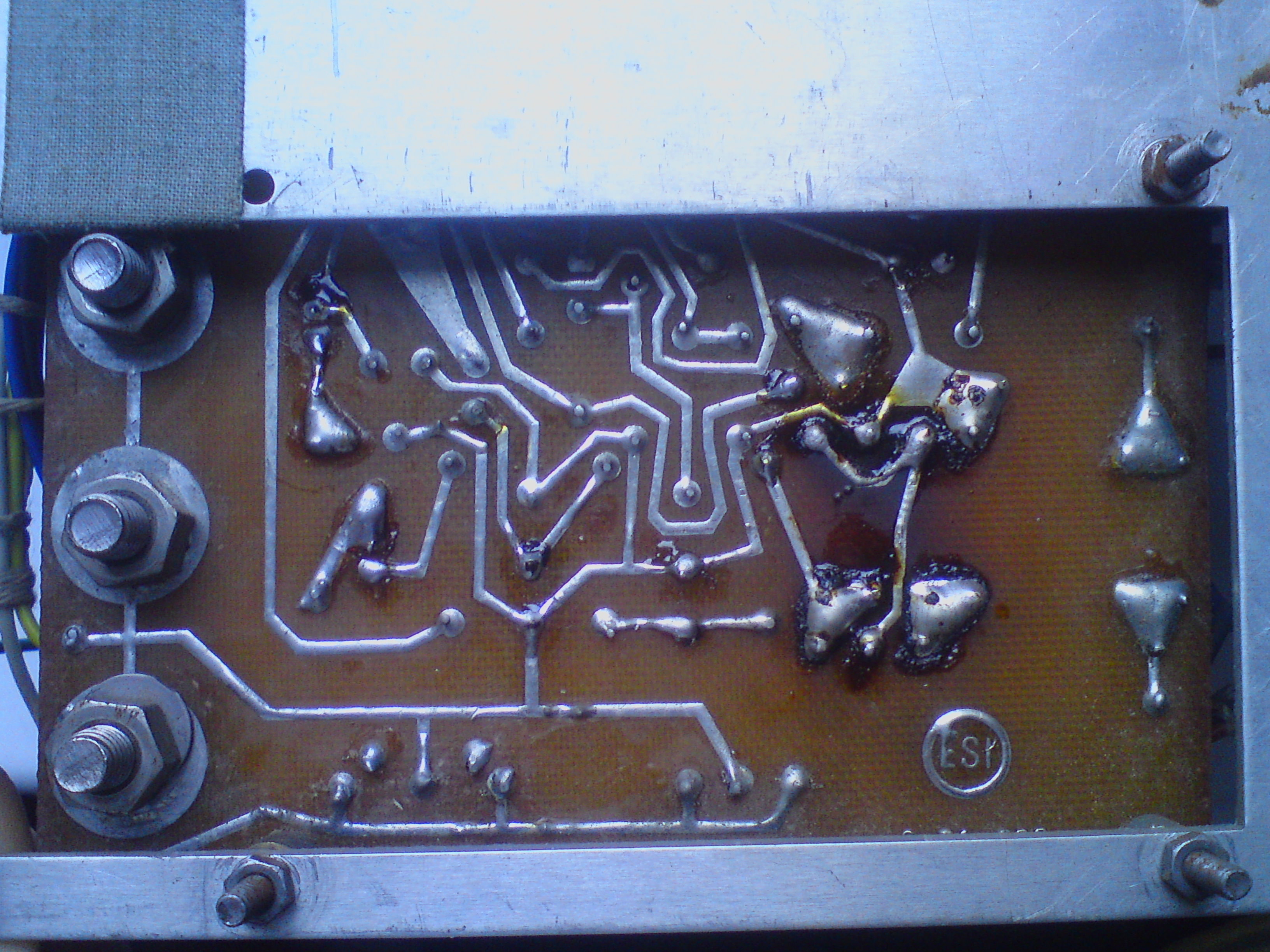

    Chciałbym się zwrócić do was o pomoc, ponieważ nie wiem co dolega mojemu colorofonowi.
    Kupiłem ostatnio na allegro z racji tego, że mój stary się rozleciał.
    Sprzęt włącza się, ale jest jedno ale...grzeją się dwie pierwsze lampy oraz nagle gorące robią się wszystkie diody prostownicze.
    Gdy przyłożyłem ucho do obudowy usłyszałem jakby coś zwarcie robiło albo strzelało.
    Myślałem że to trafo robi na złość, ale po wymianie to samo. Może wydawać się to dość głupie, ale też wymieniłem włącznik, ponieważ myślałem że tam coś może jest nie na miejscu. Po wymianie jest to samo...
    Za wszelkie wskazówki będę dozgodnie wdzięczny :)

    Zamieść zdjęcia płytki z dwóch stron postaram się pomóc, składałem taki od podstaw.
    Masz może jakikolwiek miernik?

    Triaki dobre?
  • #4 11379973
    BodziQ
    Posty: 4
    Triaki chyba sprawne, już nie pamiętam nawet ale sprawdzane były.

    W czym mają pomóc zdjęcia? Po nich nie da się stwierdzić niesprawności. Schemat (łatwo dostępny), miernik do ręki i mierz, w czym problem.
    Pierwsze pytanie - żarówek nie masz za mocnych założonych? Co tłumaczyło by nagrzewanie się obudowy i mostka.

    Christophorus napisał:
    Wskutek tego jest przeciążony może być prostownik, a być może nawet uległ uszkodzeniu.
    Mostek i trafo wtedy jest przeciążone. Tyrystory bez radiatorków też niewiele mogą.
    A wogóle to w złym dziale autor pisze.

    Zarówki w nim mają 21W. Wcześniej miałem 10W w starym. Pojade kupić jutro te żarówki także dam znać czy widać poprawę.
    No to wiele wyjaśnia.
    To raczej też za dużo.
  • #12 11381293
    BodziQ
    Posty: 4
    W sumie to nie mam co się zastanawiać, schemat mi uświadomił że to żarówki są winne. Dziękuję za schemat, bardzo się przyda :)
    Dziękuję wszystkim za wszelkie podpowiedzi i za wyrozumiałość!
