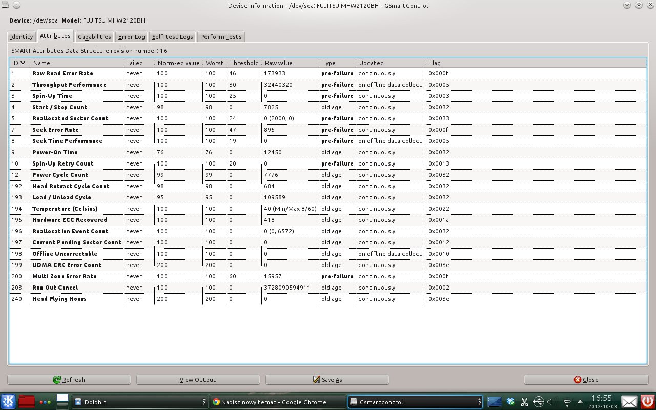

    Prosze o sprawdzenie s.m.a.r.t dysku. Zrobiony programem GSmartControl bo nie mam możliwości uruchomienia windowsa.

    SMART jest ok.

    Ma ktoś może pomysł co może powodować takie objawy:
    po uruchomieniu komputera bios zatrzymuje się na wykrywaniu dysku na ok 1 - 2 min potem rusza ale nie jestem wstanie uruchomić windowsa (linux na drugiej partycji działa bez problemu). Podejrzewałem dysk ale widocznie to nie to.

    Jakie są komunikaty przy próbie uruchomienia windowsa ? Jaki windows ?

    Uruchamianie zatrzymuje się na "trwa uruchamianie systemu windows" to jest windows 7, ale podejrzewam że to nie wina systemu, bo kilka razy (już po tym jak pojawiły się problemy ). Po uruchomieniu komputera BIOS nie zatrzymał się i wówczas windows uruchamia się normalnie
