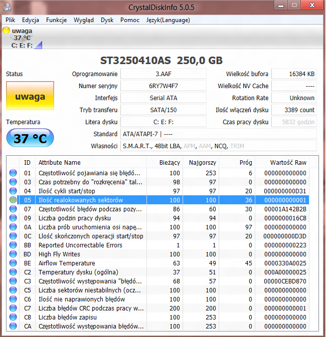

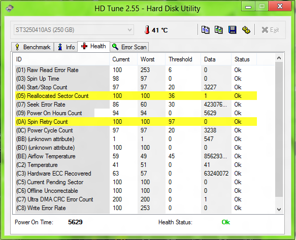

    Witam. Proszę o ponowną ocenę SMART, ponieważ wole być pewny, że jest z nim wszystko ok. Screen:
    Stary:Ocena SMART: Czy zerowanie naprawi jeden zrelokowany sektor? Nowy:Ocena SMART: Czy zerowanie naprawi jeden zrelokowany sektor?
    Czy ten jeden reloakowany sektor można naprawić zerowaniem? Bo z tego co czytałem może być to błąd logiczny. Proszę o odpowiedź.

    Dysk jest OK z zastrzeżeniem tego jednego sektora. Nie można tego sektora naprawić, dysk już z tego sektora nie korzysta (jest już zremapowany). Korzystając z tego dysku warto co jakiś czas sprawdzać jego stan (kopie zapasowe ważnych rzeczy to również dobry zwyczaj).

    Ten sektor jest zremapowany = niewidoczny, system z niego nie korzysta. Zerowanie nic nie poprawi.
    Musisz poprostu pilnować dysku na bieżąco. Najważniejsze parametry to 05 i C5.
    05 to sektory po remapie te już niewodoczne a C5 to ilość sektorów oczekujących na remap, czyli zepsute ale jeszcze nie ukryte.
    Może być tak że już więcej zepsutych sektorów się nie pojawi i będzie ok a może byc tak że będzie ich przybywać coraz więcej i dysk wtedy trzeba wymienić. Oczywiście czy będzie zepsutych sektorów przybywać czy nie, nie odpowiem ci na to bo to loteria i zależy od szczęścia.
