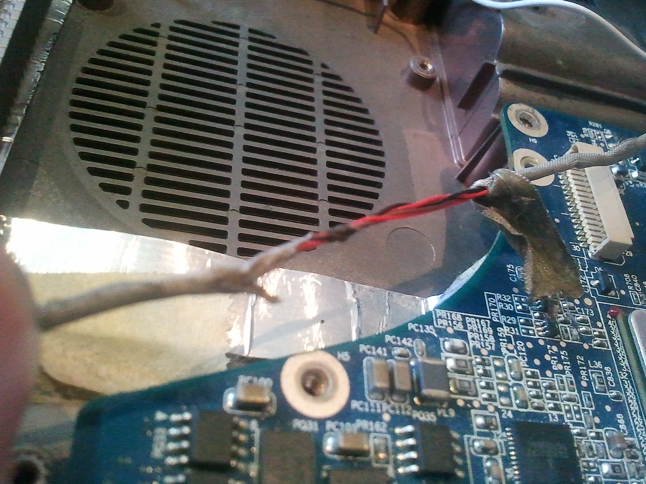

    Rozebrałem dziś swoją toshibe, bo chciałem wyczyścić układ chłodzenia i zmienić pastę pod CPU i GPU.
    Wszystko poszło gładko.
    Problem wystąpił gdy włożyłem baterie i odpaliłem laptopa. Uruchomił się, wyświetlił się bios i laptop wyłączył się. Myślałem ze może bateria słaba, podłączyłem więc kabel zasilający, ale ku mojemu zdziwieniu nie zaświeciła się nawet kontrolka na panelu że zasilanie jest podłączone.
    Zacząłem więc rozbierać laptopa od nowa. Okazało się że przepalił się kabel ten na foto.
    Od czego jest ten kabel? Wchodzi on w obudowę monitora
    Oznaczenia gniazda do którego wchodzi wtyczka: JP27
    Cały przewód jest owinięty takim jakby płótnem koloru jasno brązowym.
    W środku znajdują się przewody o kolorach:
    czerwony 2x
    brązowy 2x
    czarny 1x
    przetopieniu uległy brązowe kabelki i czerwone
    Co mogło spowodować że się przepalił??

    Czy przed czyszczeniem laptop działał prawidłowo?
    Przewody zostały uszkodzone prawdopodobnie na skutek złego montażu laptopa.
    Uszkodzeniu uległa płyta, co konkretnie to można stwierdzić po wykonaniu pomiarów itp.

    Wygląda to na kabel od kamery.
    Odłącz i spróbuj uruchomić laptopa.
    Jeśli ruszy to masz do wymiany kabel i ew. kamerkę.
