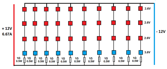

    Czyli co, zasilacz do LED się nie nada ??? Fakt że stało-napięciowy a nie prądowy ale jakby umiejętnie wszystko podłączyć raczej by zadziałał
    Przy założeniu że będzie 30 czerwonych i 10 niebieskich:
    3 czerwone + niebieska + rezystor na 1Ω - 1,5Ω
    3*2,6V+3,6V=11,4V rezystor doda jeszcze 0,6 z groszami - wyjdzie 12V
    Podłączyć w ten sposób 10 szeregów
    Zasilanie Power LED - Czy można zastosować przetwornicę V do zasilania LED ?
    Czy to zadziała? Może coś jeszcze poprawić? Mocniejszy rezystor, inaczej połączyć diody?
    Wszystkie diody takie same, kable krótkie tej samej długości, radiatory z wentylatorami żeby się nie grzały
    - Kupiłeś drogie ledy a nie stać cię na zasilanie??? - No właśnie nie stać, czy tak ciężko to zrozumieć? Za wszystko wyszło trochę więcej niż zakładałem
    Zasilacz stało-prądowy o mocy 80W jest poza moim zasięgiem dlatego staram się coś wykombinować ze stało-napięciowym 80 albo 100W
    Wybaczcie mi ale jestem upartym człowiekiem. Zawsze próbuje przerobić coś tak aby działało według mojej myśli
    Bo to nie jest zasilacz do LED'ów, tylko do tych pasków led'owych gdzie połączone są 3 diody + rezystor, Ale możesz wykorzystać ten zasilacz + taki scalak:MBI6651GSD + parę elementów biernych i zrobić to wszystko tak jak powinno być. Oczywiście porobić parę taki modułów.
