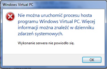

PC/AMD64 - Windows 7 x64 Pro nie chce działać XP mode
badboy23 05 Paź 2012 16:17 2586 8
Użytkownik zainstalował Windows 7 Pro x64, ale napotkał problemy z uruchomieniem Windows Virtual PC oraz Windows XP Mode, otrzymując komunikaty o błędach. Po potwierdzeniu, że wirtualizacja jest włączona w BIOSie, zasugerowano sprawdzenie menedżera urządzeń oraz system logów. Użytkownik nie znalazł nierozpoznanych urządzeń, a logi wskazywały na błąd 0x80080005. Ostatecznie, po reinstalacji systemu i Windows XP Mode, problem został rozwiązany.
