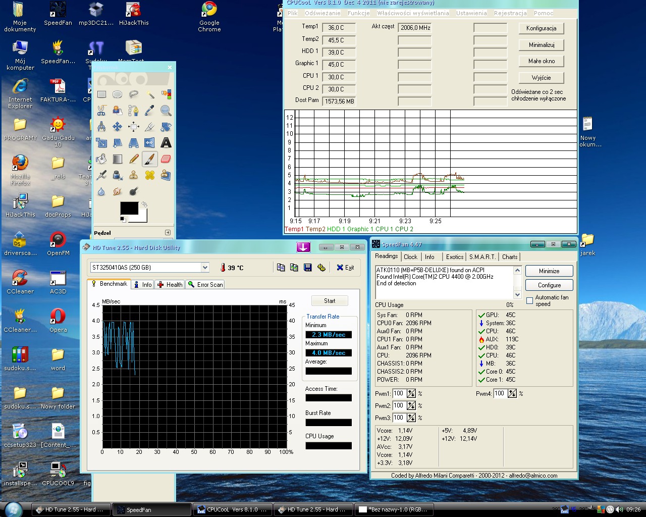

    dodam jeszcze kilka załączników
    Asus P5B, C2D E4400, 2GB, GF8600GT - system XP się zacina, wolny transfer dysku
    Proszę o pomoc

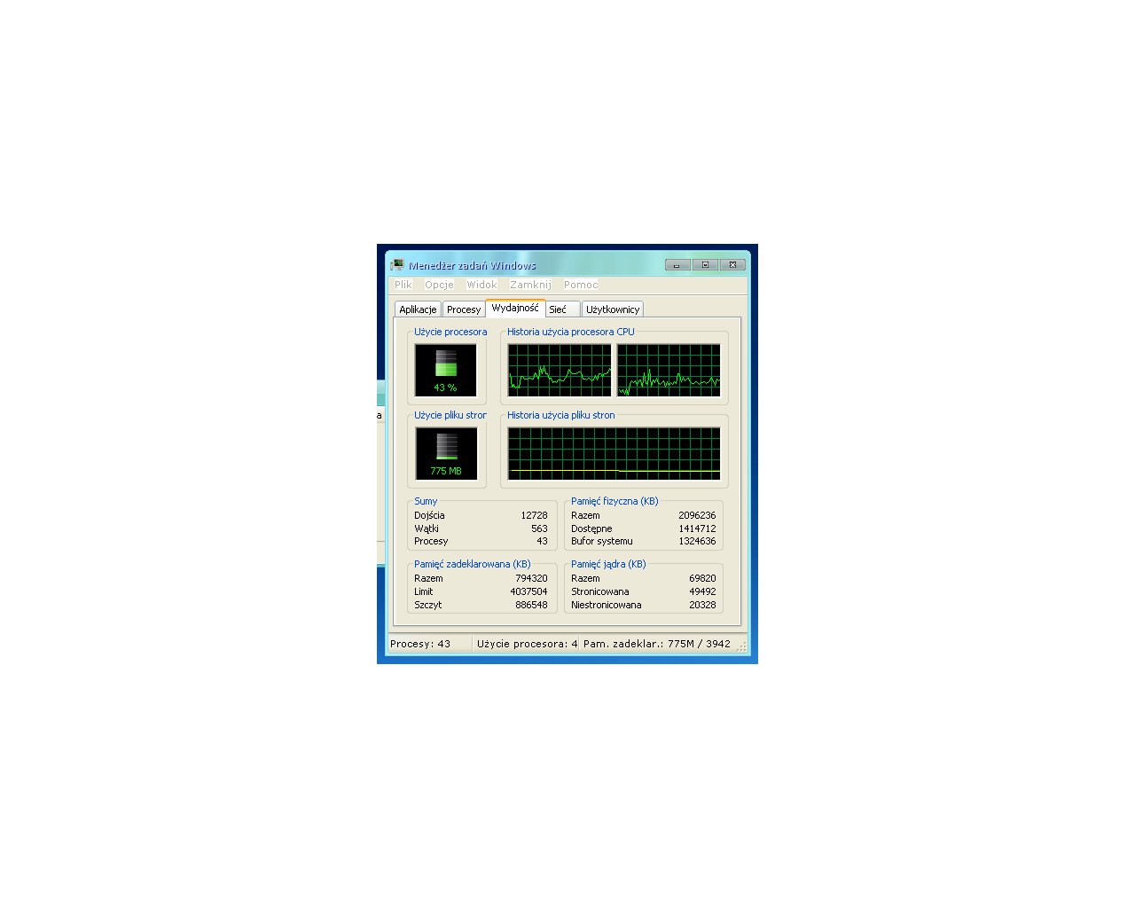

    dorzucam jeszcze scrina z działania procesora podczas oglądania filmu z internetu

    Proszę zamieścić SMART np z programu HdTune 2.55 czy CrystalDiskInfo.

    > Na początek spróbuj clearcmos.
    Swietna rada...
    W menadzerze urzadzen odinstaluj oba kanaly IDE i uruchom ponownie system.
    Daj tez screen z CrystalDiskInfo.

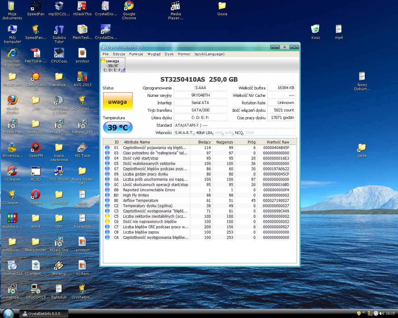

    Kolobos dziękuje za pomoc:) wszystko już działa tak jak pisałeś trzeba było usunąć kanały IDE:) wrzucam jeszcze scrina z Crystala jeżeli by było coś nie tak prosze pisać ;)
