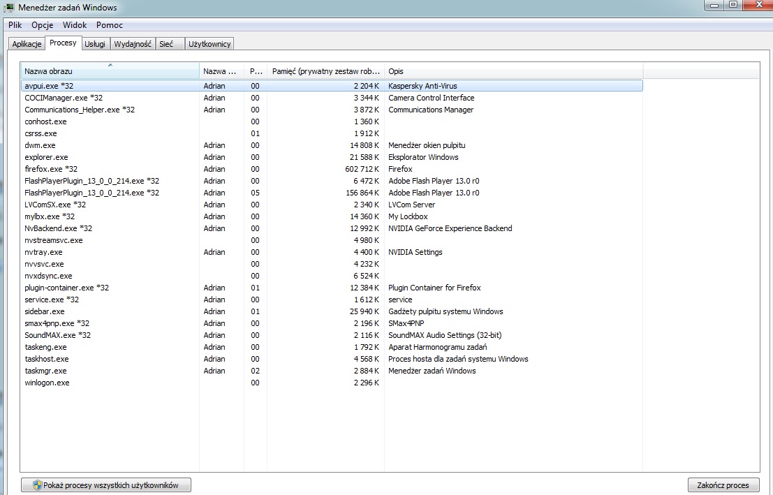

    Chodzi o to, że od 3 dni system mi niestabilnie pracuje. Na mierniku CPU i RAM widać, jak procek osiąga 100% i wteyd jest te przycinanie.
    Czyściłem wstępnie system ADW i Mbam to nie pomogło.
    Wklej listę procesów z managera zadań - zlokalizujemy który program "kradnie cpu".
  • #7 13717565
    safbot1st
    Posty: 21951
    Pomógł: 2719
    Ocena: 1584
    Na screenie jest 10% użycia cpu! Kolega wklei tą listę w momencie kiedy jest "przycinanie" i 100% użycia cpu.

    safbot1st napisał:
    Bo jak zrobił co mu pisałem to pewnie ten proces poszedł w niepamięć.

    Autorze, czy ww. objawy zniknęły?
  • #10 13720207
    adrianoz
    Posty: 994
    Pomógł: 2
    Ocena: 32
    Na tę chwilę zniknęły.
