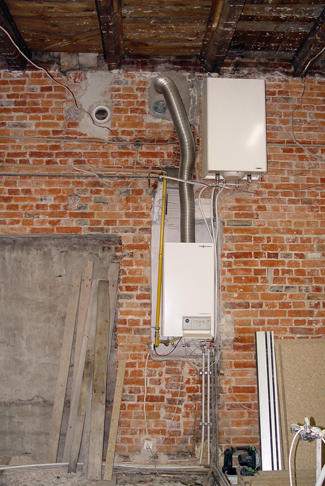

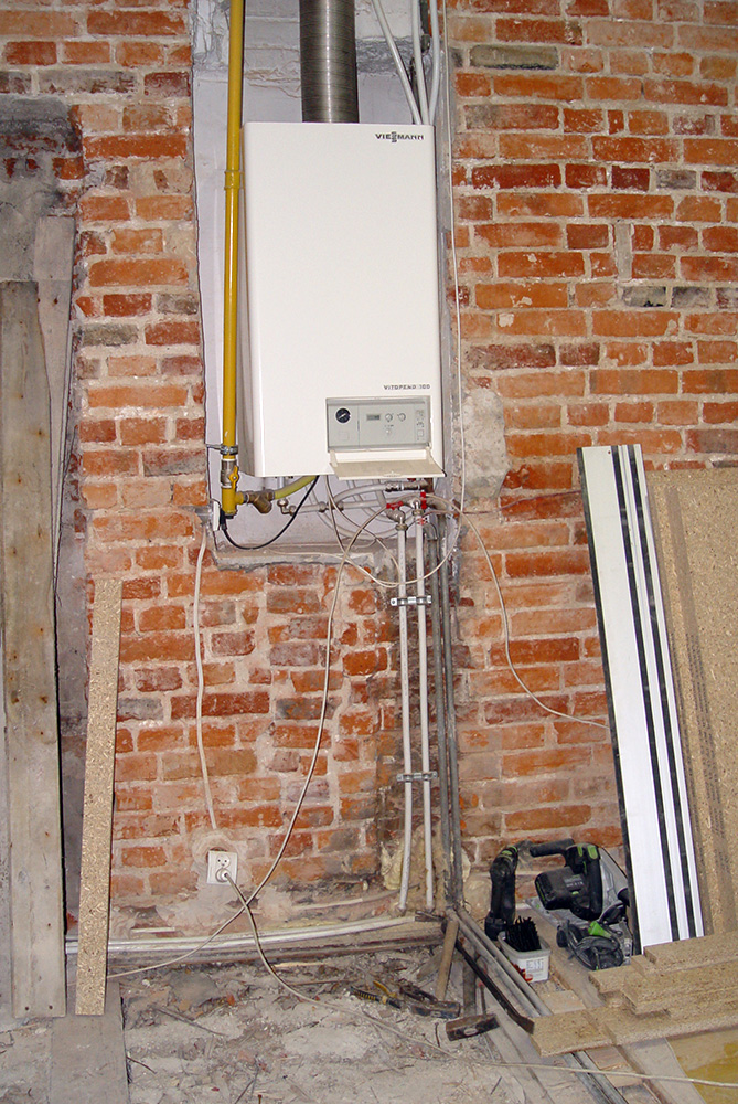

    Jestem w trakcie poważnego remontu mieszkania w starej kamienicy. Od razu chcę położyć nową instalację CO oraz CWU i w związku z tym mam kilka pytań dot tych instalacji.
    Instalacja będzie kładziona pod płytami podłogowymi OSB.
    Kocioł: Viessmann 28 kW z otwartą komorą + zasobnik na wodę CWU 80l.
    Materiał instalacji: PEX/AL/PEX (ze względów ekonomicznych)

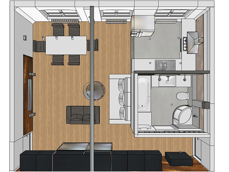

    Wysokość pomieszczeń: 4 m. Łazienka ok 2.6 m

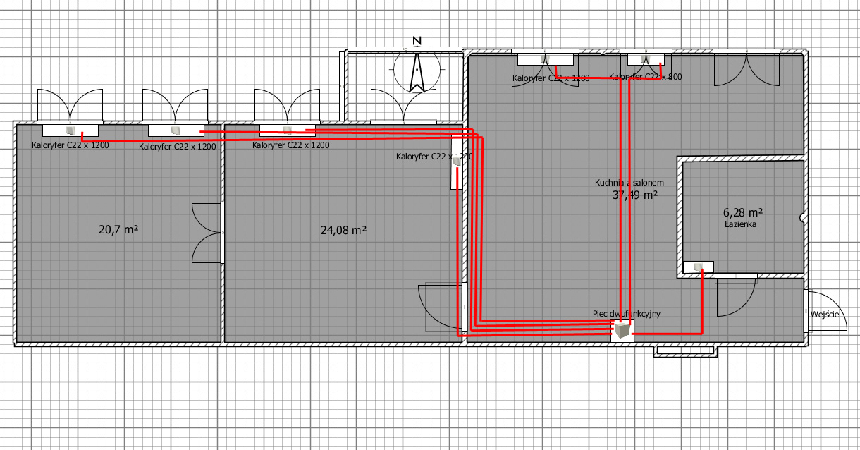

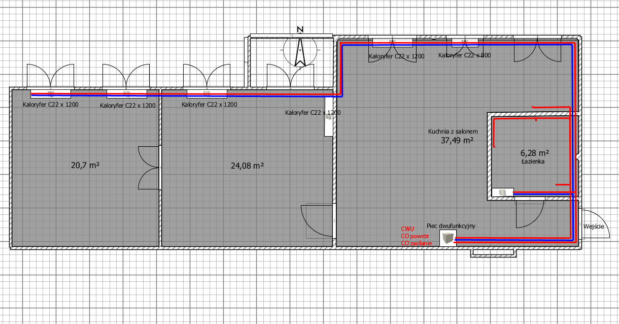

    1. Czy lepiej zrobić instalację na jednej gałęzi i wszystkie grzejniki podpiąć równolegle czy lepiej dać rozdzielacze i każdy kaloryfer osobno?
    2. Czy mogę zasobnik przenieść do łazienki? Czy lepiej zmienić kocioł na przepływowy?
    3. Jak z ilością/wielkością grzejników? Czy taka ilość wystarczy?
    Proszę o rady i ew pomysły jak najlepiej zrobić tą instalację.

    Kocioł pracuje od kilku lat ale problemów z nim nie ma :)
    Sprawdziłem na tabliczce - jednak ma 24kW, pisałem z pamięci.

    Tak, wiem. Instalacja będzie robiona od nowa i wszystkie rury będą dochodzić dołem.
    Moce grzejników sprawdzę, ale to standardowe dwupłytowe grzejniki.
