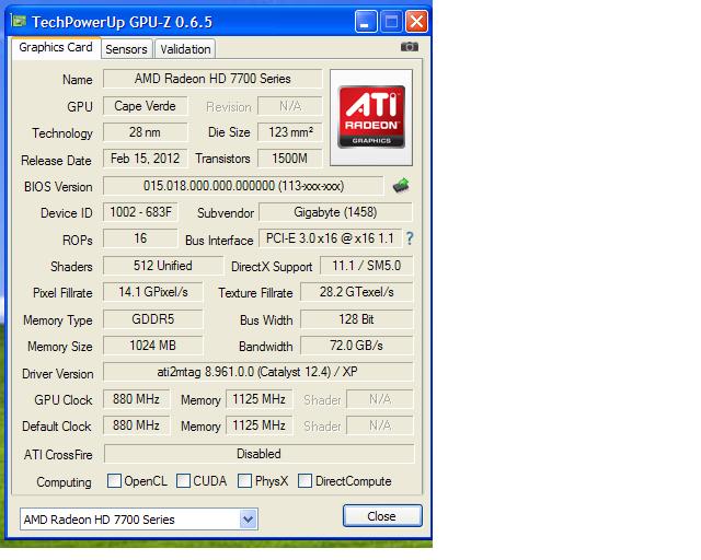

    Witam raz jeszcze - kupiłem i zainstalowałem kartę HD 7750 ale mam wątpliwości czy to ta karta. Na pudełku pisało, że ta ale jak sprawdzam na kompie to pokazuje mi że jest to karta AMD Radeon HD 7700 Series. Do tej pory miałem karty graficzne Nividi i tam zawsze mi pokazywało dokładnie jaką mam kartę. Jak w tym przypadku mam sprawdzić czy to jest właściwa karta.
  • #18 11414210
    wariato
    Posty: 35419
    Pomógł: 1213
    Ocena: 840
    Wszystko jest OK. To jest karta z serii HD7700, gdybyś miał np HD7850 to miałbyś HD7800 series.
    Model karty sprawdzić GPU-Z.

    Jest właściwa, a jak nie to tylko dla Ciebie lepiej bo mogłeś dostać tylko lepszy model ;)
    Daj screen z GPU-Z.

    Proszę bardzo
    Wybór karty graficznej do Asus P5KPL-C, Intel E8400, budżet 400 zł
  • #21 11414377
    Kasek21
    Posty: 45661
    Pomógł: 4981
    Ocena: 3547
    Wszystko jest OK.
    Zainstaluj najnowsze sterowniki.
  • #22 11414380
    wariato
    Posty: 35419
    Pomógł: 1213
    Ocena: 840
    Wszystko się zgadza. Rdzeń trochę podkręcony bo 7750 fabrycznie ma 800MHz i 512 jednostek cieniujących. Hd7770 ma rdzeń 1000MHz fabrycznie i 640 jednostek.

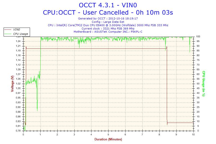

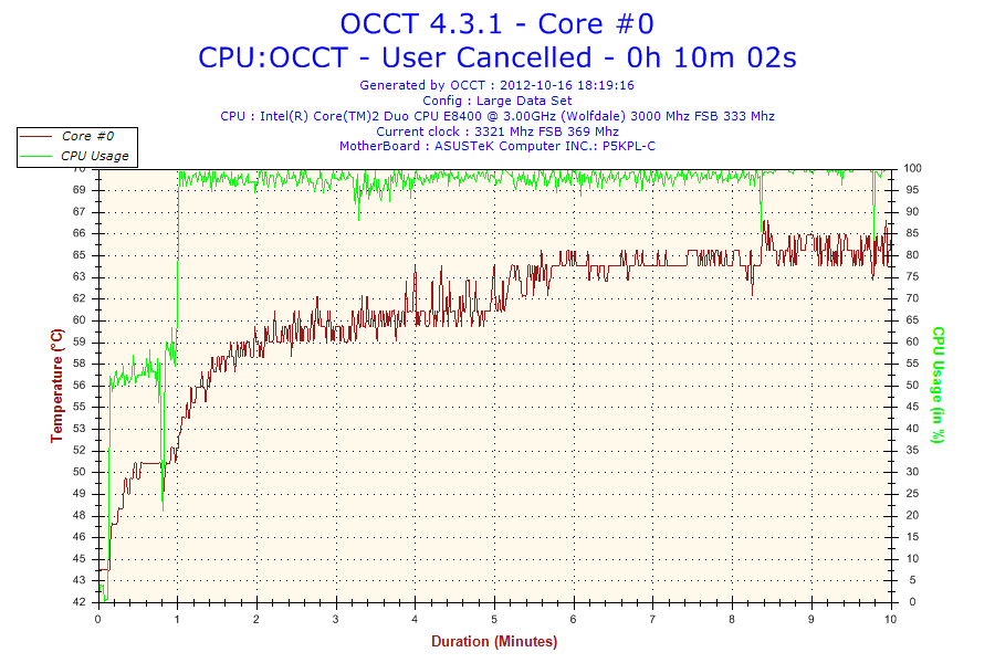

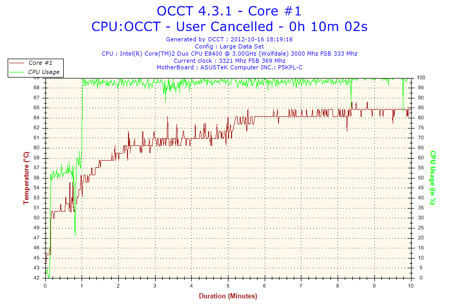

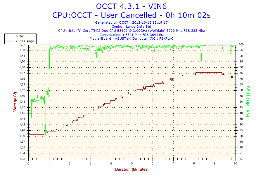

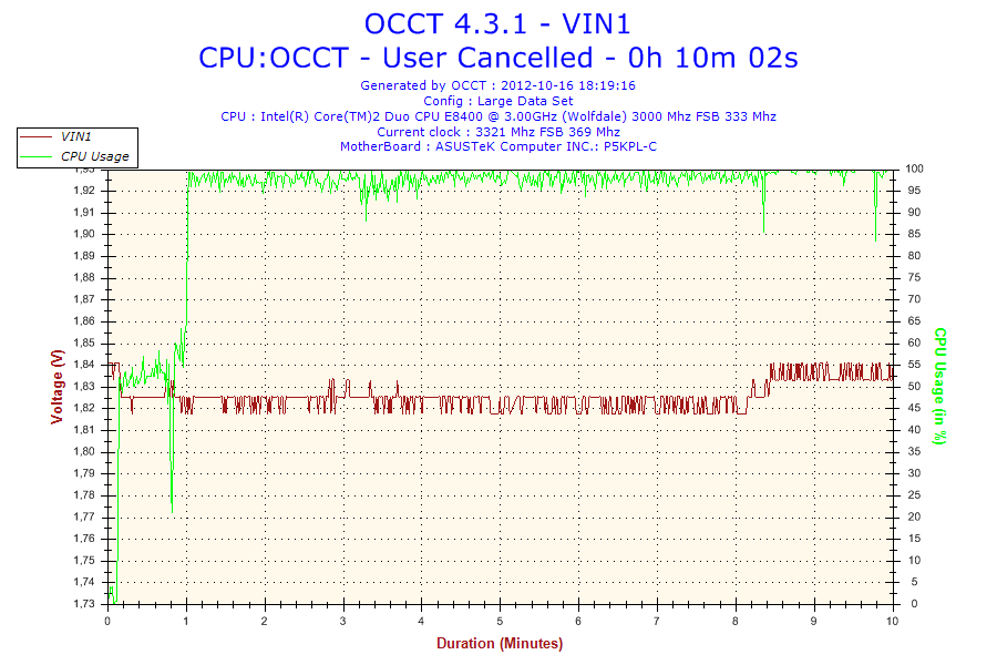

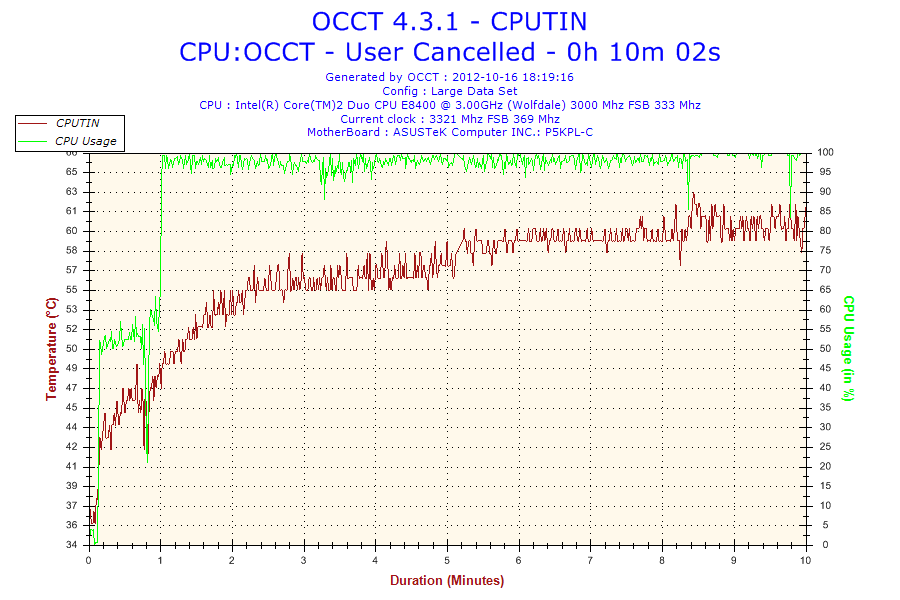

    Nie chcę zakładać nowego tematu dlatego bedę (jak można) pisał tutaj. Jak pisałem wyżej wymieniłem kartę na HD 7750 oraz zasilacz na OCZ 500W. Zarówno zasilacz jak i karta chodzą cicho. Natomiast zaczął dość głośno pracować procesor mimo, że nie gram w gry tylko przeglądam neta. Wyczyściłem wiatrak na procesorze z kurzu ale nic to praktycznie nie zmieniło. Przed zmianą karty grafiki i zasilacza procesor pracował dość cicho. Czy to wina systemu (XP Home 32 bit) czy pamięci? Może coś innego?
  • #24 11416856
    wariato
    Posty: 35419
    Pomógł: 1213
    Ocena: 840
    Jakie chłodzenie ? Box ? Wymień pastę termo bo stara już pewnie straciła swoje możliwości. Jakie obroty ma wentylator ? System nie ma nic do tego.
  • #25 11416870
    Kasek21
    Posty: 45661
    Pomógł: 4981
    Ocena: 3547

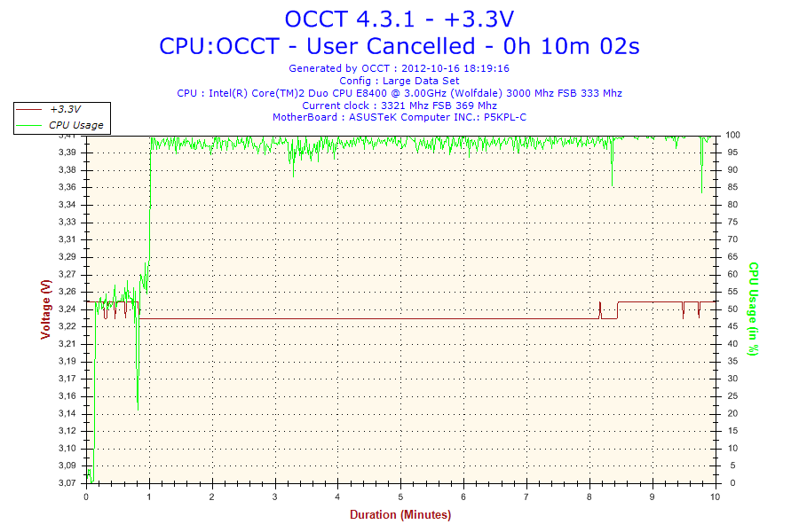

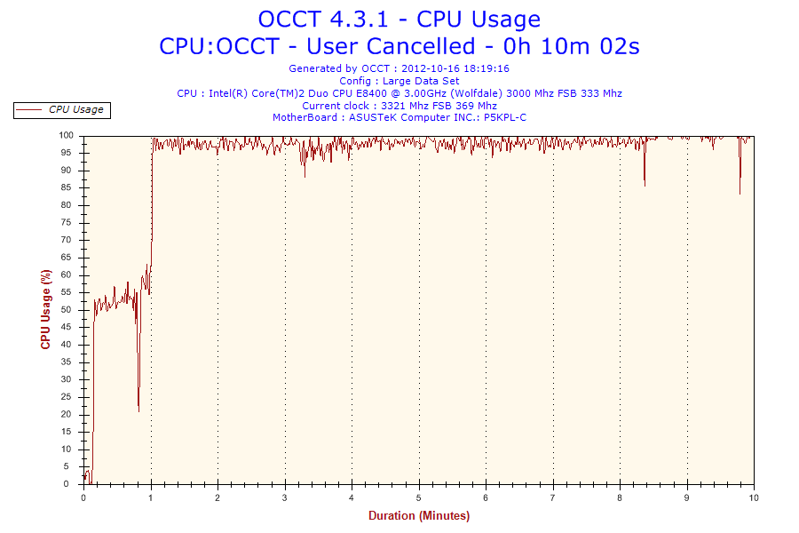

    Paradoksalnie to wina wymiany podzespołów bo teraz karta, jak i PSU są cichutkie więc zacząłeś słyszeć cooler CPU. Drugą możliwością jest to, że podczas montażu podzespołów, któryś z kołków mocujących przestał trzymać.

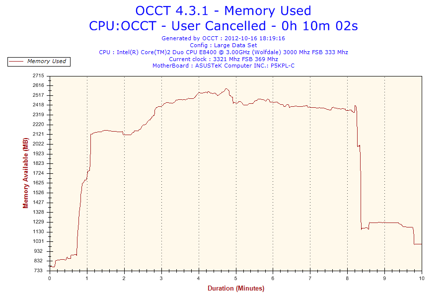

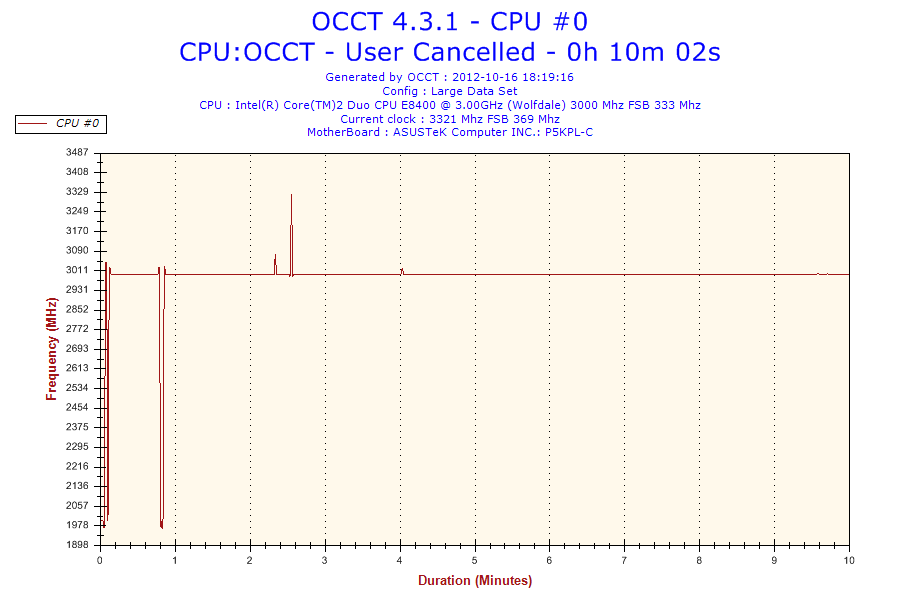

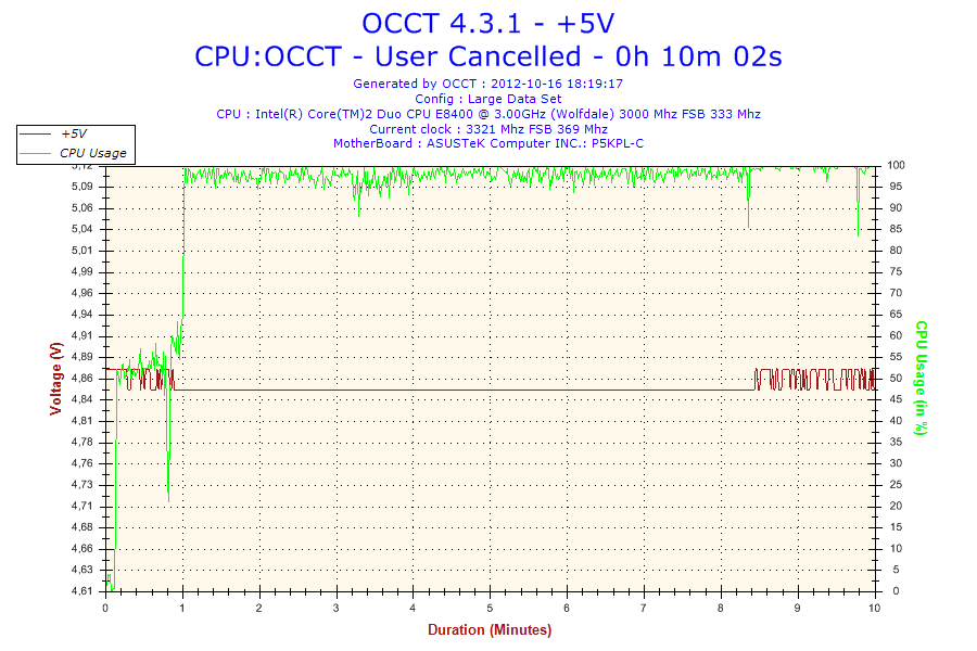

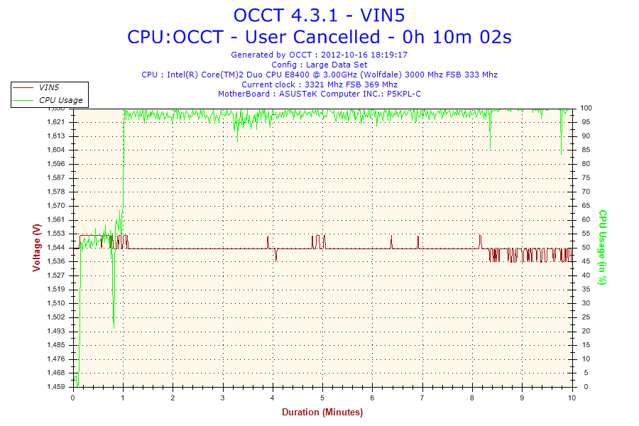

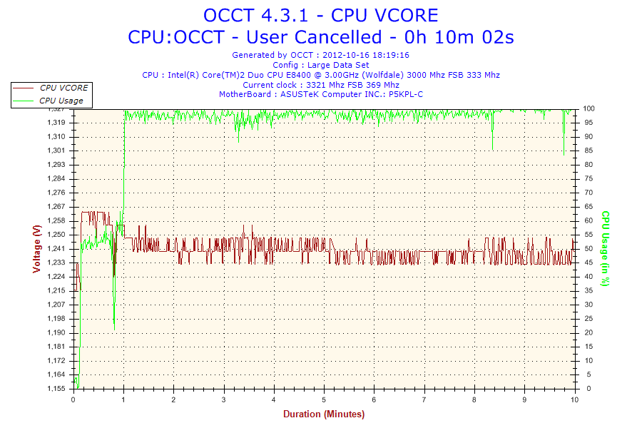

    Uruchom program OCCT -> CPU:OCCT test i wklej uzyskane po teście wykresy. Wystarczy 10min - zobaczymy jaka jest temperatura podczas dużego obciążenia.
    Możesz wymienić chłodzenie na jakąś używana Scythe: Katana, Ninja, Mungen, Thermalright: Ultra, HR-01 - z allegro, można kupić ~60-70zł lub SilentiumPC: Spartan 924. Musisz sprawdzić szerokość obudowy bo może nie dać się jej zamknąć.

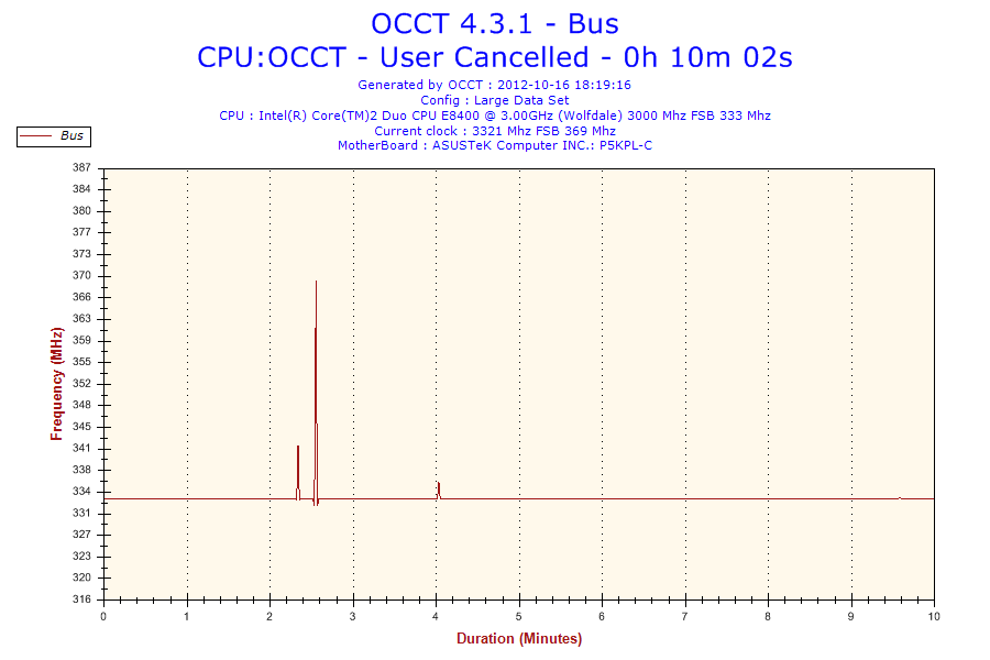

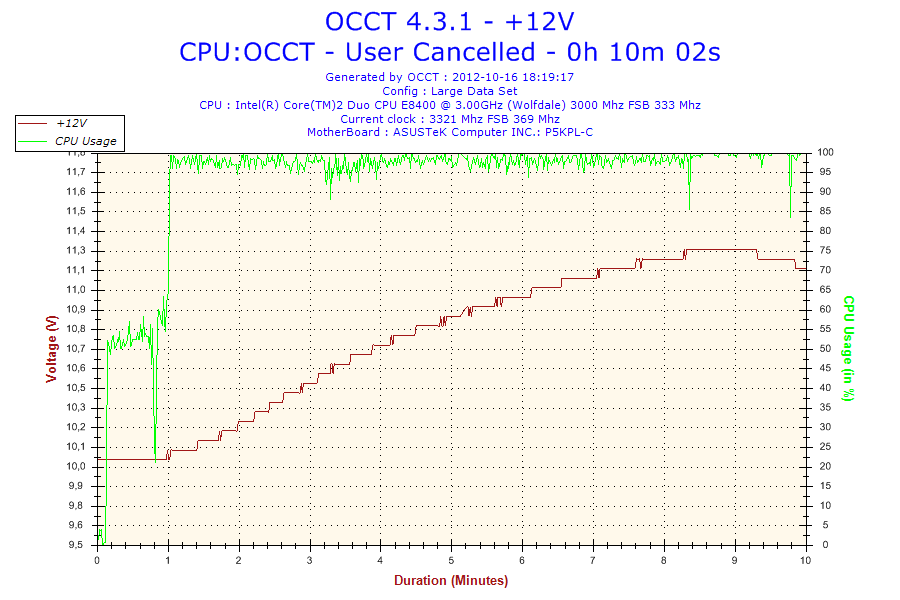

    Pierwszy raz taki test robiłem - nie wiem czy dobrze.
    Wybór karty graficznej do Asus P5KPL-C, Intel E8400, budżet 400 zł Wybór karty graficznej do Asus P5KPL-C, Intel E8400, budżet 400 zł Wybór karty graficznej do Asus P5KPL-C, Intel E8400, budżet 400 zł Wybór karty graficznej do Asus P5KPL-C, Intel E8400, budżet 400 zł Wybór karty graficznej do Asus P5KPL-C, Intel E8400, budżet 400 zł Wybór karty graficznej do Asus P5KPL-C, Intel E8400, budżet 400 zł Wybór karty graficznej do Asus P5KPL-C, Intel E8400, budżet 400 zł Wybór karty graficznej do Asus P5KPL-C, Intel E8400, budżet 400 zł Wybór karty graficznej do Asus P5KPL-C, Intel E8400, budżet 400 zł Wybór karty graficznej do Asus P5KPL-C, Intel E8400, budżet 400 zł Wybór karty graficznej do Asus P5KPL-C, Intel E8400, budżet 400 zł Wybór karty graficznej do Asus P5KPL-C, Intel E8400, budżet 400 zł Wybór karty graficznej do Asus P5KPL-C, Intel E8400, budżet 400 zł Wybór karty graficznej do Asus P5KPL-C, Intel E8400, budżet 400 zł Wybór karty graficznej do Asus P5KPL-C, Intel E8400, budżet 400 zł
  • #27 11418130
    Kasek21
    Posty: 45661
    Pomógł: 4981
    Ocena: 3547
    Temperatura w normie - jeżeli przeszkadza hałas to wymień chłodzenie.
