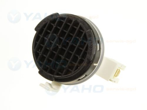

    Mam problem ze zmywarką Whirpool AGD 6556. Z miesiąc temu po zakończeniu zmywania swiecil się wlacznik pulsujac 3 krotnie, przytrzymałem przycisk przez 3 sek i wypompowała pozostałość wody może z pół litra, teraz zmywarka wyłącza się po 10 minutach i przyciski startu miga 4 razy. Szlauf odplywowy wyciągnołem i włożyłem do miski. Próba przelotu węża przy wypompowywaniu wody. Woda wypłyneła, ponowne 2 próby: przytrzymalem przycisk start, to samo. Za czwartym razem przytrzymalem i zmywanie zakończone. Woda gorąca, więc grzała sprawna. Myślę o kolejnym zmywaniu i nie wiem na co zwrócić uwagę i ewentualnie jak zaradzić problemowi. Za poradę z góry dziękuję.

    Rozumiem że pompa pracuje i pompuje jak trzeba - wyczyść więc wyłącznik membranowy pod filtrem - np. szczoteczką.
    Jeśli problem wtedy będzie się powtarzać, można zainteresować się pompą spustową - zużyta może okresowo się zacinać.

    hubertusw napisał:
    Czy to czyszczenie można zrobić bez przechylania jej na bok
    Oczywiście - nie kombinuj dłużej tylko wyjmij filtr, a po prawej stronie na dole zobaczysz czarną kratkę, prawdopodobnie zarośniętą brudem.

    movzx napisał:
    Zmywarka Whirpool AGD 6556 - miganie 4 razy, co oznacza? Jak naprawić?
    tak to wygląda

    No i tak zrobiłem, zdziwiłem się bo program zakończył się pomyślnie i na koniec zmywania pojawił się napis - "end".
    Przy okazji przeczyscilem rurę kanalizacji aż do pionu. Obie te czynności załatwiły temat.
