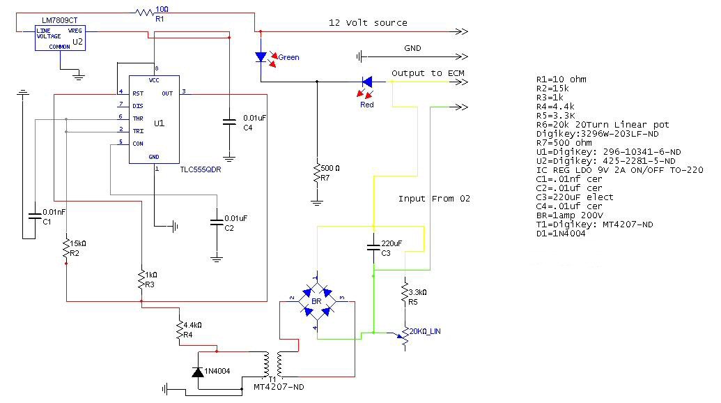

    Transformator MT4207-ND do układu HHO – gdzie kupić lub jaki zamiennik zastosować?
    oto układ jak chcę zbudować, niestety mam problem z kupnem tego transformatora. może mi ktos powiedziec jak go kupic w sklepie, ewentualnie jakis zamiennik lub zmiana schematu na inny. to ma byc efie do instalacji hho

    Jest to transformator impulsowy o indukcyjności uzwojenia pierwotnego 2mH i przekładni zwojowej 1:1.

    dzinks0 napisał:
    A jakaś propozycja zmiany schematu ?
    A co to za ustrojstwo i jak ma działać?
    Bo bez tych informacji to sobie możesz ten schemat do woli zmieniać, funkcjonalność niekoniecznie zachowując...

    dzinks0 napisał:
    https://www.elektroda.pl/rtvforum/topic2178629.html
    tutaj jest dokladnie opisane. generalnie mógłbym zrobić taki jak na tym zdjęciu, niestety niemam dokładnego schematu a niedostałem odp od osoby która budowałą ten układ
    Tam nie ma żadnego transformatora, a tego rodzaju układów na tym forum sporo się przewinęło...
    Edit:
    http://www.sentex.ca/~mec1995/hho/hhoefie.html
    To wygląda na ten sam co w twoim pierwszym poście schemat - tyle że z głową narysowany.
    Wbrew opisowi który przywołałeś z linku https://www.elektroda.pl/rtvforum/topic2178629.html jak widać wcale nie wzmacnia sygnału a jedynie dodaje pewną stałą wartość do niego, a transformator jest jedynie elementem przetwornicy dostarczającej tego dodawanego napięcia.
    Ergo:
    Poszukaj na złomie jakiegoś modemu i wydobądź z niego transformator liniowy, przed próbami użycia tego układu w samochodzie sprawdź napięcie na końcówkach kondensatora elektrolitycznego za mostkiem i stan izolacji wejścia i wyjścia od masy.

    dzinks0
    Posty: 111
    Ocena: 2
    tak to jest praktycznie identyczny układ, różni sie tylko wielkością rezystancji opornikow itp
    widziałem już to, problem tylko w tam też występuje ten transformator.
    Czy za podstawie danych: transformator impulsowy o indukcyjności uzwojenia pierwotnego 2mH i przekładni zwojowej 1:1, dostanę w sklepie jakis taki transformatorek?
    bo jeszcze sie niebyłem pytać, dlatego na wszelki wypadek szukam też innego schematu
    Sklepy są różne i różniste, kwalifikacje sprzedawców różne, sugeruję obadać katalogi Cyfroniki, AVT i innych dobrych sklepów internetowych.
    BTW - na próbę (czy idea manipulacji napięciem sondy lambda jest słuszna) układ tego rodzaju można sklećić z kilku oporników i bateryjki - bo ja gdy słyszę o HHO to przypominają mi się czasy gdy dziadkowie opowiadali mi bajki o żelaznym wilku...

    Odkładając na bok bajki o HHO, EFIE zadziała i bez HHO, katalizator do prawidłowego działania wymaga zasilania silnika nieco za bogatą mieszanką paliwowo-powietrzną, ignorując to możesz zubożyć mieszankę (to robi EFIE), kosztem zwiększenia emisji trucizn (szczególnie NOx), katalizator nie będzie działał, ale zużycie paliwa będzie mniejsze.
