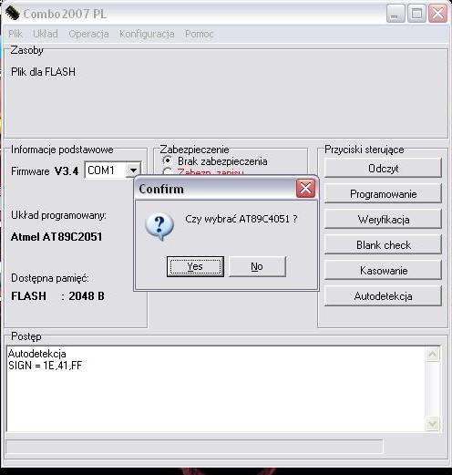

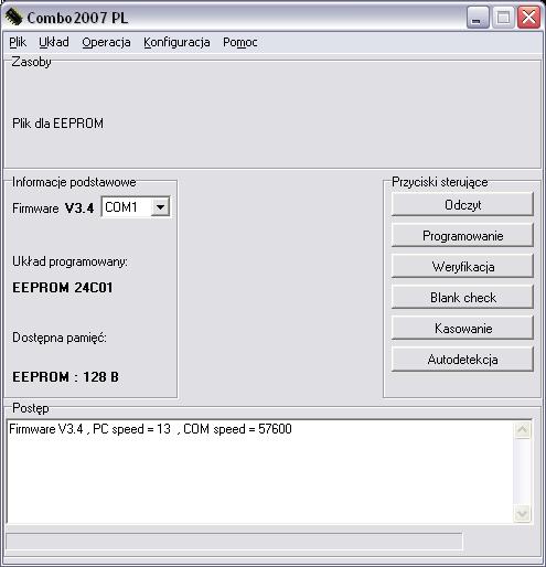

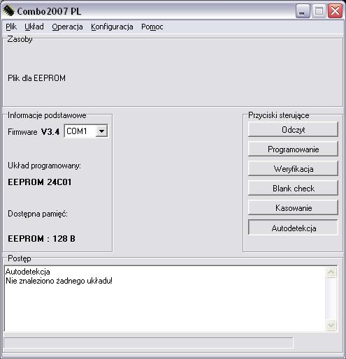

    Na wstępie dziękuję za zainteresowanie.
    Sprawa wygląda tak, że na włożonym AT89C2051
    jest 5,06V podczas auto detekcji nie znacznie rośnie
    do 5,07V. Umieszczam screeny.

    Tak próbowałem wybierać ręcznie.
    I niby programował lecz weryfikacja była nie prawidłowa.
    Po zaprogramowaniu sprawdzałem czy pamięć procesora jest zajęta.
    Odpowiada, że pusta. Dzieje się to z każdym układem.
    Niestety oscyloskopu nie posiadam i nie mam jak załatwić.
    Postaram się dziś pomierzyć napięcia podczas weryfikacji i programowania.

    Dzisiaj się zawziąłem na niego.
    I naprawiłem go, już działa.
    Wymieniłem wszystkie tranzystory.
    MCU jednak nie uwalił są dobre :-)
    A przynajmniej tak mi się wydaje.
    Dziękuję za pomoc i zainteresowanie.
