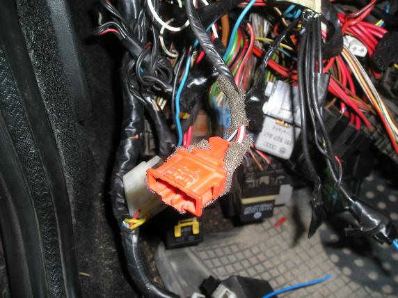

    W końcu miałem czas się za to zabrać więc troszkę rozgrzebałem no i jakiś @@@ uciął kabel. po zlutowaniu przynajmniej zaczęła kontrolka świecić ale nie mogłem sprawdzić błędów bo zaposiałem przejściówkę z obd2 na 1. nie mniej jednak natrafiłem na 2 wtyczki które nie wiem od czego są
    pierwsza 2 piny biało czerwony kabel i czarno szary niestety przeszukałem wszystko i nie znalazłem do niej drugiej wtyczki Czy ktoś mógłby mi powiedzieć gdzie z czym ma się łączyć ta końcówka? na tablicy bezpieczników od wewnętrznej strony znalazłem miejsce na wtyczkę też z dwoma pinami był to górny rządek po środku więc może po prostu brakuje tam kabla łączącego?
    .no i druga wtyczka jedno pinowa czerwona z czerwono czarnym kablem. prawie identyczna jak te od szyny diagnostycznej tylko że jest jedno pinowa.
    może ktoś wie co to za wtyczki?
    może ktoś wie czy przy pedale hamulca powinien być jeden czujnik czy 2 ?

    nikt nie wie do czego te wtyczki?
